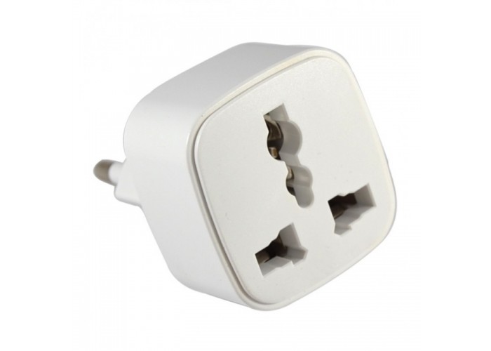

Οπότε ήρθε η ώρα να σας μάθω τον τρόπο μου για αυτή τη δουλειά.
Διεκδικώ παγκόσμια πατέντα. :p
Αγοράζουμε έναν αντάπτορα από αμερικάνικο σε ευρωπαϊκό ρεύμα και είμαστε έτοιμοι.
Το σούκο της συσκευής μπαίνει κανονικά αλλά αφήνει τη γη εκτός.
ΥΠΕΝΘΥΜΙΖΩ.... ΔΕ ΣΥΝΙΣΤΑΤΑΙ Η ΜΗ ΣΥΝΔΕΣΗ ΤΗΣ ΓΕΙΩΣΗΣ ΓΙΑ ΛΟΓΟΥΣ ΑΣΦΑΛΕΙΑΣ.
Οπότε δεν το προτείνω για μόνιμη χρήση αλλά για δοκιμή και εφόσον κατανοείτε τι κάνετε.
Το πήρα.
Το έβαλα, ευτυχώς δεν είναι η γείωση.
Δυστυχώς έχω ακόμα το πρόβλημα του θορύβου.
