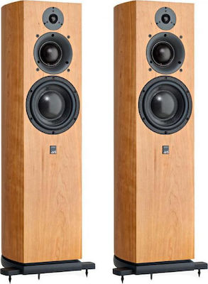

Εισαι ωραιος!Αν ειναι αυτο το ηχειο και τοποθετηθηκε ετσι,ειναι φτιαγμενο για μια μονο θεση ακροασης.Ο Κωστας εχει πολλαπλες αν δεν κανω λαθος και αυτο αλλαζει την φασικη αποκριση του καθε μεγαφωνου απο θεση σε θεση διοτι αλλαζει η αποσταση του καθε μεγαφωνου απο τον ακροατη σε καθε μια απο τις θεσεις!Αν θες να εχεις πολλες θεσεις,θελεις ειτε ομοαξονικο ειτε ηχειο με τις μοναδες τοποθετημενες σε εναν κεντρικο αξονα-οπερ σημαινει κατακορυφα!8-)
Αν θελεις να λαβεις τα μεγιστα απο το σεταπιον σου,βρες μια λυση.

Εισαι ωραιος!Αν ειναι αυτο το ηχειο και τοποθετηθηκε ετσι,ειναι φτιαγμενο για μια μονο θεση ακροασης.Ο Κωστας εχει πολλαπλες αν δεν κανω λαθος και αυτο αλλαζει την φασικη αποκριση του καθε μεγαφωνου απο θεση σε θεση διοτι αλλαζει η αποσταση του καθε μεγαφωνου απο τον ακροατη σε καθε μια απο τις θεσεις!Αν θες να εχεις πολλες θεσεις,θελεις ειτε ομοαξονικο ειτε ηχειο με τις μοναδες τοποθετημενες σε εναν κεντρικο αξονα-οπερ κατακορυφα!8-)
σε όλα τα ηχεία αλλάζει.
εκτος τα ομοαξονικά.

Σε ενα συμβατικο ηχειο οπως αυτο,που ειναι φτιαγμενο για πολλους ακροατες,δεν αλλαζει η αποσταση των μεγαφωνων μετατοπιζοντας τη θεση ακροασης αριστερα-δεξια.Δεν με πιανεις μου φαινεται.
και βεβαια σε πιάνω αυτό που δεν ξέρεις είναι δεν χαλάει την φάση μονο η απόσταση από τα μεγάφωνα αλλα και η εκτος άξονα ακρόαση γύρω από τα σημεία κρος.
τι δεν το ήξερες;

Εννοειται.Εδω ομως δημιουργειται εξτρα προβλημα το οποιο με συμβατικο ηχειο δεν θα υπηρχε.

Δεν σε πιανω.

Παρατηρηση πες το εσυ,εγω το λεω φιλικη υποδειξη.Και επιμενω οτι δεν ειναι σωστη η επιλογη ηχειου για πολλαπλους ακροατες αλλα η τελικη κριση ειναι του Κωστα.
ακριβώς το ίδιο είναι.
μην σου πω ότι το συγκεκριμένο σαν ενεργό πιθανόν
να έχει και 4ης τάξης κροσοβερς πράγμα που σημαινει
ότι θα είναι και καλύτερο από ένα παθητικό που συνήθως έχουν 2ης

Αν ισχυει αυτο που λες,σιγουρα το φαινομενο θα ειναι αρκετα μειωμενο.Οπως επισης και αν η αποκοπη του γουφερ γινεται πολυ χαμηλα αλλα τα μιντ θολου δεν φημιζονται και για την χαμηλη συχνοτητα αναπαραγωγης...
διάβασε λίγο για τα κροσοβερ.
βαριεμαι να σου εξηγώ.
δεν ακούς κιόλας ενώ αν τα διαβάσεις μονος σου
μπορεί και να τα πιστέψεις.
μπορεί βεβαια να αμφισβητήσεις και τον linkwitz όπως τον toole:)
