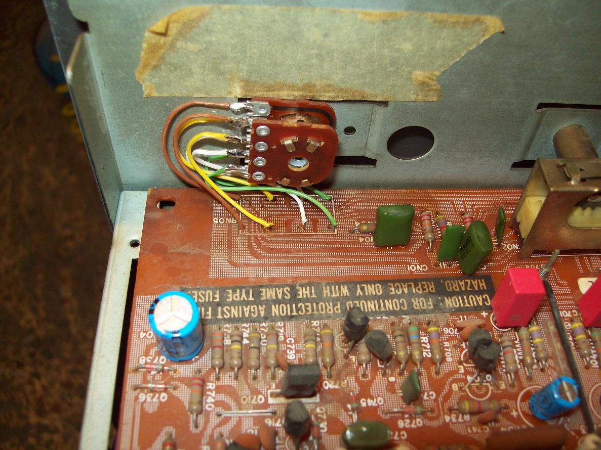

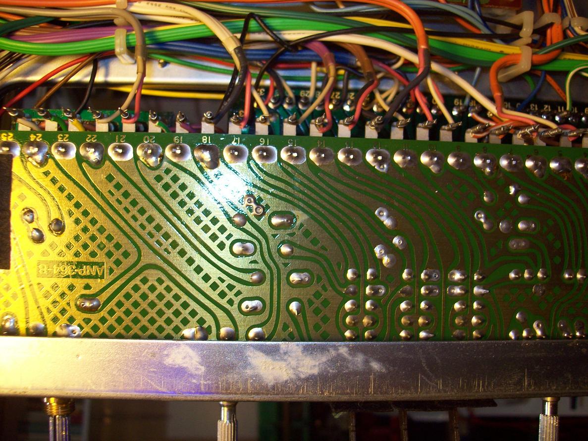

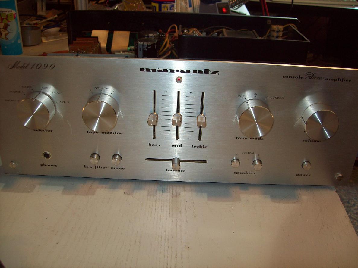

SERVICE MARANTZ 1090
Εδω ειναι ενα ομορφο μηχανακι που ηρθε απο τον Βολο το οποιο εχει καθε πιθανοτητα να γινει ενα ομορφο και σωστο εργαλειο ακομα κια για υριο συστημα ...
Βασικο πλεονεκτημα του μηχανηματος ειναι η εξαιρετη δομηση στο εσωτερικο ο μαγικος διακοπτης επιλογης εισοδων αλλα και το οσο δυνατον λιγοτερο περπατημα των σηματων απο εδω και εκει ...
Στην μικρη αναβαθμιση που εγινε χρειαστηκε να αλλαχτουν ολοι οι μικροι ηλεκτρλυτικοι να γινουν μικρες επεμβασεις οπως πολυστροφα τριμερακια και πυκνωτες καλυτερης ποιοτητας σε καποια σημεια ...
Μικρη επισκευη χρειαστηκε για να αντικατασταθει το ποτενσιομετρο volume το οποιο δανειστηκαμε απο τον Φιλλιπο Νακκα και το υπεροχο στοκ ανατλλακτικων που εχει .
Το ποτενσιομετρο δεν ειναι συμβατο στα ποδαρακια αλλα τουλαχιστον ειναι συμβατο στην ποιοτητα , την χρηση loudness, αλλα και την γραμμικη αποκριση στο ανοιγμα της εντασης
Ενα vintage μηχανημα που πραγματικα αξιζει καποιος να εχει

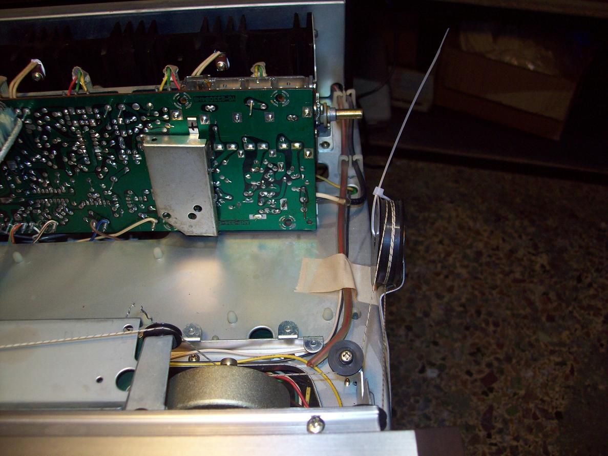

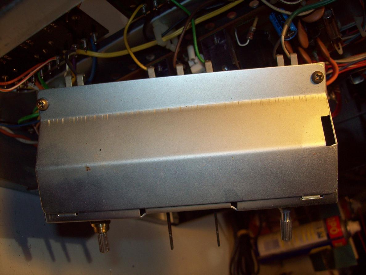

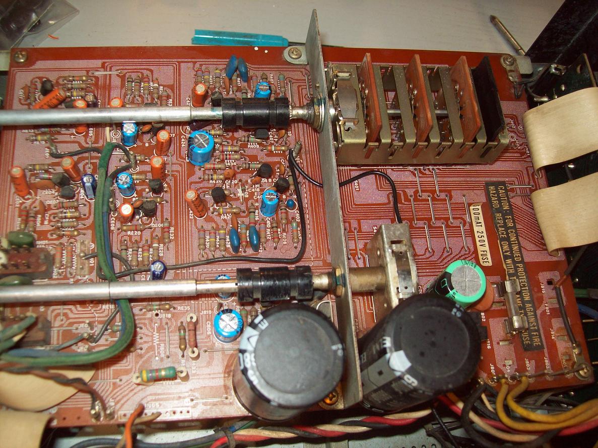

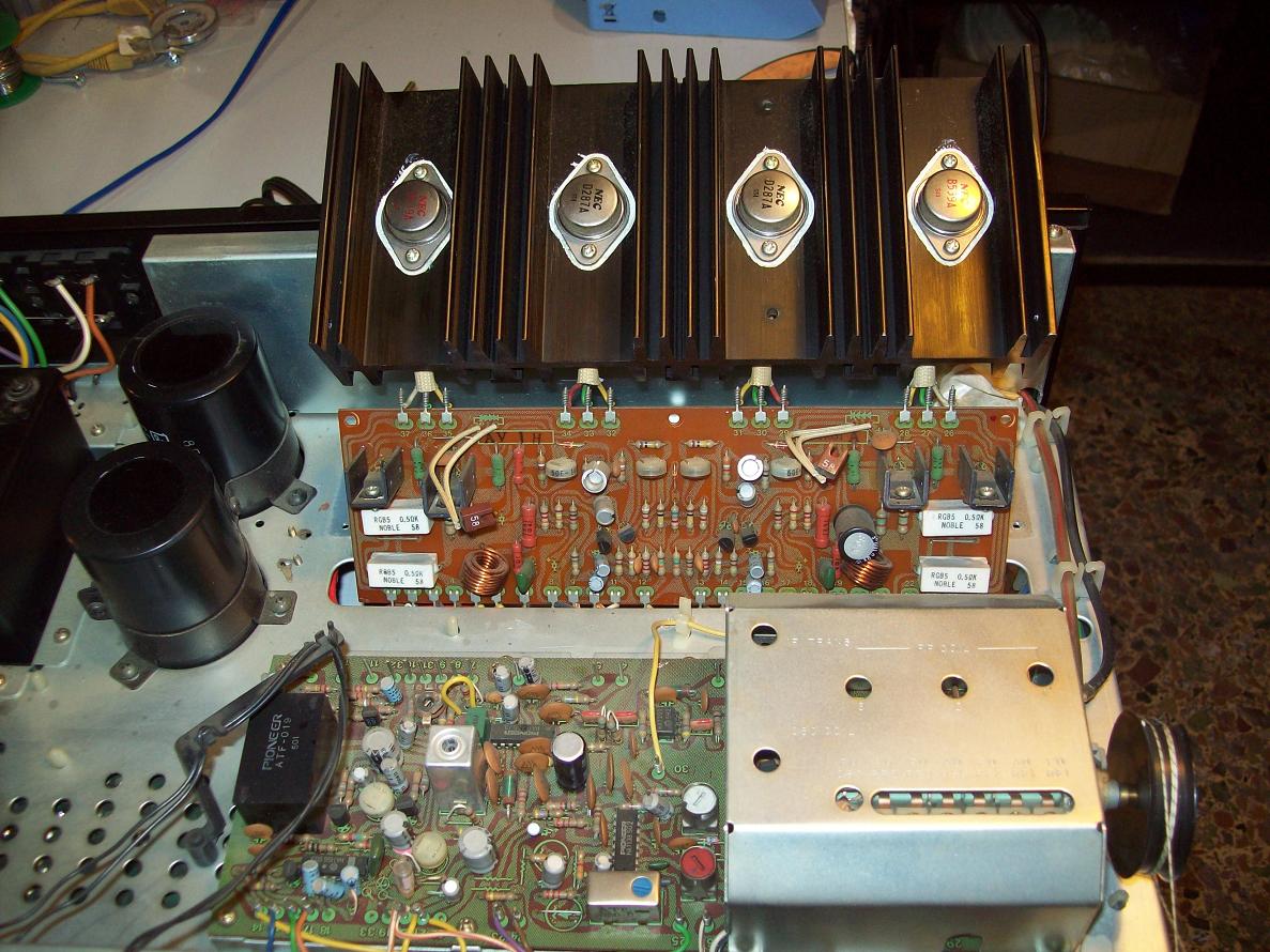

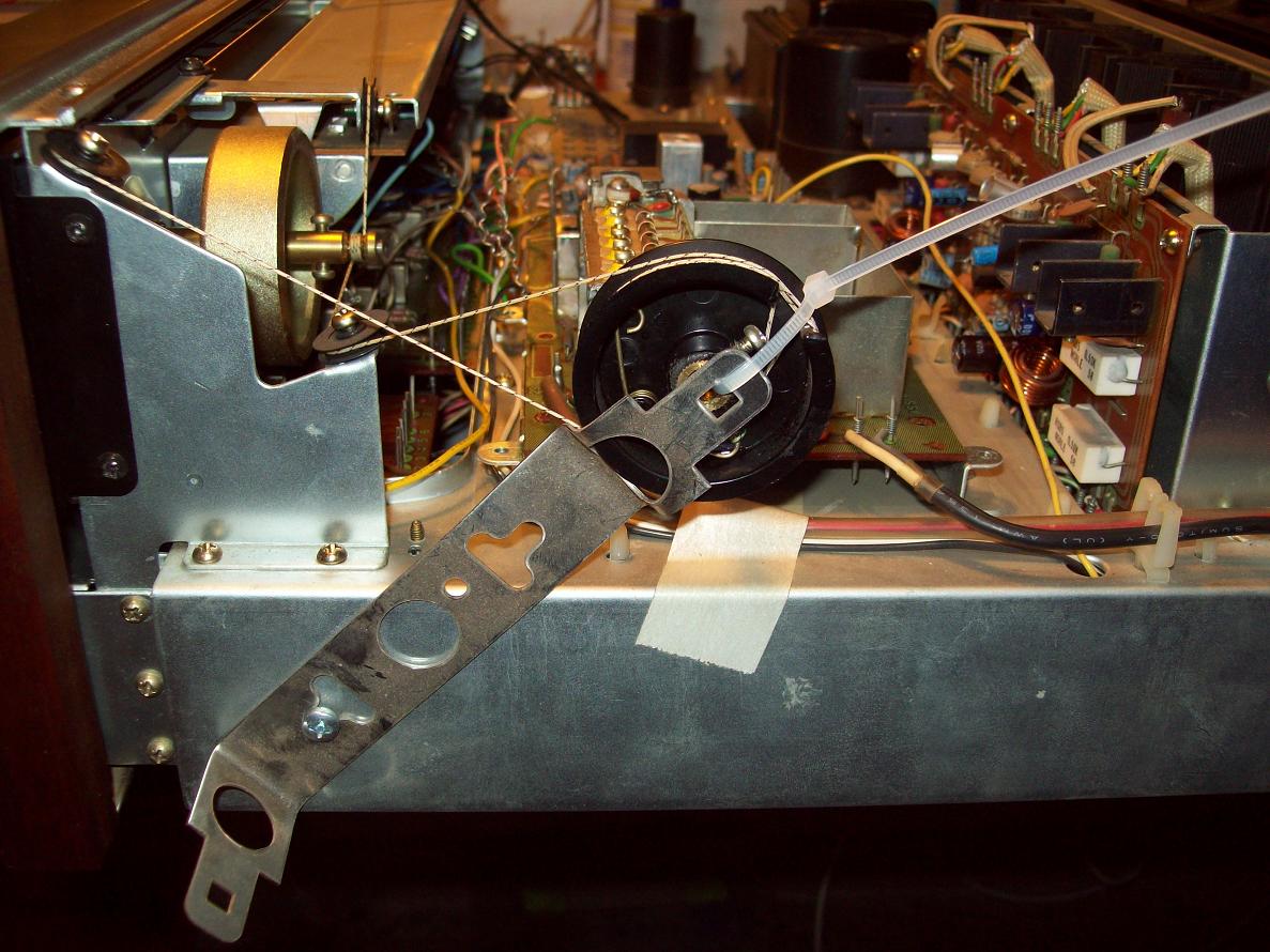

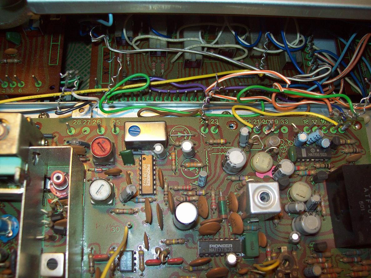

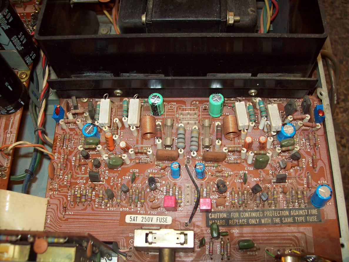

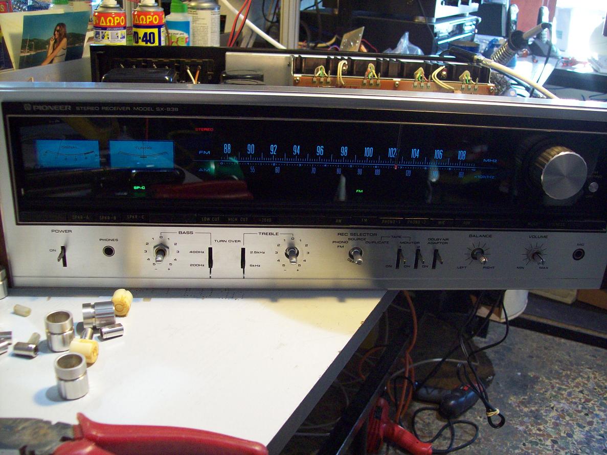

SERVICE PIONEER 838
Ενα ακομα μηχανακι το οποιο μια και ανοικει σε συφορουμιτη και πολυ καλο παιδι αξιζει να του αφιερωσουμε μερικες φωτο παραπανω και ενα δυο σχολια
Delamostre μην σε πιανει τρελλα .... το μηχανακι ειναι καλο απο μονο του ...
Στα συν του μηχανηματος
---- καλη ποιοτητα κατασκευης
---- πολυ καλης ποιοτητας υλικα
---- παρα πολυ καλο ραδιοφωνο
---- καλος προενισχυτης phono
---- βαρια κατασκευη
---- εξυπνο κυκλωμα τονων
Στα πλην του μηχανηματος
---- αστοχο παραμετρικο στους τονους
---- αναισθητο ραδιοφωνο
---- κακη δομηση στην καλωδιωση
---- αρκετα κομπλικε μεσα το οποιο το επιρεαζει στον ηχο
το μηχανημα ηταν σε πολυ καλη κατασταση ...και χρειαστηκε ¨
---- αλλλαγμα 45 ηλεκτρoλυτικων
---- πολυ καλο καθαρισμα
---- ενα λαμπακι
---- εναν ελεγχο και ενα ρυθμισμα
ολα καλα good to go αν και δεν ηταν ευκολο οπως θα δουμε παρακατω

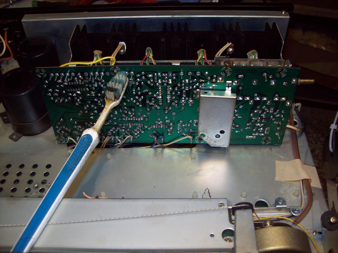

ΟΠΩΣ ΒΛΕΠΟΥΜΕ ΕΔΩ ΕΙΝΑΙ ΜΙΑ ΟΨΗ ΑΠΟ ΤΗΝ ΚΑΤΩ ΠΛΕΥΡΑ ΑΠΟ ΤΟΥΣ ΕΠΙΛΟΓΕΙς TAPE / TAPE MONITOR ΟΠΟΥ ΔΕΙΧΝΕΙ ΣΑΝ ΝΑ ΕΧΕΙ ΕΝΑ ΠΡΩΙΜΑ GROUND PLANE
east electronics
1.299
1.212
ΓΙΑ ΝΑ ΓΙΝΕΙ Η ΑΛΛΑΓΗ ΗΛΕΚΡΟΛΥΤΙΚΩΝ ΣΤΟ TUNER ΕΠΑΙΞΕ ΤΡΕΛΛΗ ΠΑΤΕΝΤΑ ΓΙΑ ΝΑ ΜΗΝ ΧΑΛΑΣΟΥΜΕ ΤΟ ΣΧΟΙΝΑΚΙ Η ΟΠΟΙΑ ΑΝ ΧΡΕΙΑΣΤΕΙ ΜΙΑ ΔΟΥΛΕΙΑ ΠΟΥ ΜΙΣΩ ΝΑ ΚΑΝΩ

Τον έβαλα στα ηχεία ήδη και ...κελαηδάει!!!!
Καμιά σχέση με αυτό που άκουσα όταν τον πήρα. Και να σκεφτεί κανείς, οτι το μηχάνημα ήταν απείραχτο εντελώς.
Καμιά παρέμβαση στο εσωτερικό δεν είχε γίνει!
Φοβερά επιθετικός πλέον στα γκάζια του, με γλυκό ήχο. Το χαμηλό του διορθώθηκε απίστευτα, τι να πω!:144:
Δεν υπάρχει σύγκριση με την προηγούμενη κατάσταση! Οι υψηλές συχνότητες από κει που απλά υπήρχαν, τώρα πλεον είναι έτσι όπως πρέπει να ακούγονται!
Τεράστια διαφορά!:201:
Όσο για το ραδιόφωνο... χμμμ πιάνει χωρίς κεραία!!! Να του βάλω??:604:
Σάκη σ' ευχαριστώ για την πολύ καλή δουλειά που έκανες και ολοκλήρωσες το μηχάνημα στην αρχική του κατάσταση!
Ο Pioneer πλέον εκτός από κούκλος είναι και μαγκάκος, το λέει η ψυχή του!
Εύγε στην εταιρία, αλλά και σε σένα που του ..."τράβηξες το αυτί" και τον επανέφερες στην τάξη!:444:
