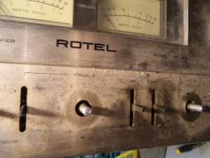

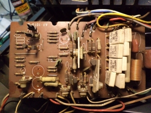

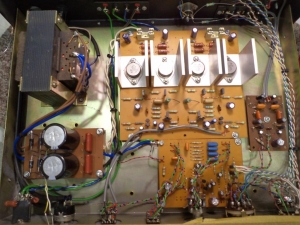

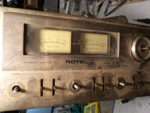

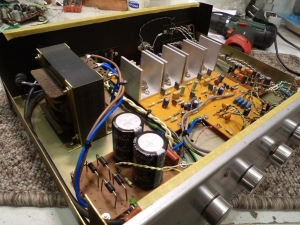

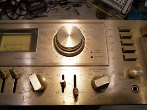

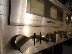

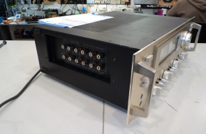

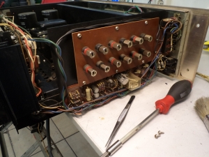

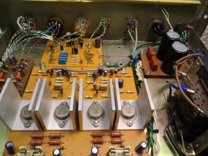

Service Rotel RA1412
Ενα ακομα περιεργο μηχανημα που ηρθε κοντα μας σε κατασταση τυπου “κοτετσι” με πολλα βαρεα και ανθυγιεινα πισω του μια και σιγουρα λογω της μεγαλης συγκριτικα ισχυος ειχε δουλεψει στο παρελθον σε μπαρακι και μαλιστα σημερα πολυ επωνυμο με φανερα επισης τα σημαδια απο καποιον ανεμιστηρα που φροντισε εκτος απο την ψυξη να βαλει μεσα στο μηχανημα και ολα τα υπολοιπα παραγωγα οπως καπνα , τσιγαριλα , και μπολικη σκονη .
Πιστευω οτι το κοστος που χρειαστηκε περισσοτερο ειχε να κανει με απορυπαντικα και λιγοτερο με πραγματικα υλικα για την επισκευη του .
Κατασκευασμενο στο εργοσταστιο της ROTEL στην TAIWAN το ιδιο εργοστασιο που παραχτηκαν αργοτερα ολη η γνωστη μαυρη σειρα RA -RB αν και τοτε ειχαν βαλει το χερι τους στην σχεδιαση οι Εγγλεζοι .
Η γενικοτερη εικονα που παρουσιαζουν αυτα τα μηχανηματα ειναι μια διπολικη διαταραχη …
Σημαινει οτι οταν ενας τεχνικος βλεπει το σχεδια ειναι σιγουρο οτι απλα θα μεινει εκστασιασμενος απο την σχεδιαση , την ανεση σε ρευματα , τα πολυ καλα δομημενα σταδια σε οτι αφορα το gain , τα περιοριστικα μετρα , το εξαιρετικο phono stage και τα σταδια τονων και προενισχυσης .
Ομως οταν δει καποιος την κατασκευη θα καταλαβει οτι η διπολικη διαταραχη σημαινει οτι ο ανθρωπος που το σχεδιασε και ο ανθρωπος που το παρηγαγε δεν εχουν απολυτως καμμια σχεση η επαφη .Παρολο οτι η ποιοτητα των υλικων που χρησιμοποιηθηκαν ειναι επαρκεστατη ο τροπος που καλωδιωθηκε το μηχανημα ειναι κυριολεκτικα χαοτικος και υποβαθμιζει την ποιοτητα του ηχου και της κατασκευης. Απο την αλλη πλευρα οι διατομες των καλωδιων που χρησιμοποιηθηκαν ειναι τοσο μικρες και οριακες και τοσο συμπλεγμενες σημα/ρευμα/εισοδος/εξοδος που συμβαλουν και αυτες στην ακομα μεγαλυτερη υποβαθμιση ενος πολυ καλου σχεδιου.
Το μηχανημα ειναι τεραστιο γεματο διακοπτες και διαφορους χειρισμους παραγει ανετα 120 βαττ σε φορτια 8Ω και λιγο πανω απο 180 σε μικροτερο φορτιο . Εξελιγμενη προστασια καθε μορφης προσεχει την τοσο μεγαλη ισχυ (συγκριτικα) για οικιακη χρηση και οι τρεις σειρες ηχειων δειχνουν οτι το μηχανημα χτιστηκε μαλλον για την αγορα της Αμερικης .
Παρολες τις κατασκευαστικες δυσκολιες το αποτελεσμα παραμενει αξιοπρεπες και σωνεται απο τον πολυ καλο προενισχυτη και το εξαιρετο phono stage με ιδιαιτερη προσαρμοστικοτητα σε οτι αφορα την ποικικλια των κεφαλων .Ισαξιο και ισως καλυτερο απο πολλα αλλα vintage της εποχης και ειναι και ενα μηχανημα το οποιο εαν καποιος εχει την ορεξη να το πειραξει θα παραξει δεκαδες φορες παραπανω καλυτερο αποτελεσμα .
Στο συγκεριμενο εφαρμοστηκε ενα πληρες πακετο αλλαγης ηλεκτρολυτικων, ρυθμιστικων, φωτισμου και ρελε , εσωτερικου και εξωτερικου καθαρισμου και λειτουργησε ευκολα γρηγορα χωρις προβληματα και μεσα στις προδιαγραφες του κατασκευαστη .
Ναι θα ελεγα σε αγορα μεταχειρισμενου αν και ειναι σπανιο να βρεθει εχουμε φιαξει μολις 2 ολα και ολα .
Ναι ειναι επισκευασιμο αν δεν το εχει κανει καποιος μακελιο αλλα σιγουρα οχι φτηνα .
Ναι και στον ηχο του ειναι ενας γνησιος εκπροσωπος μιας συγκεριμενης εποχης ενα καλο HIFI μηχανημα και μεχρι εκει .
Απολαυστε φωτο του πριν και μετα …

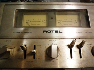

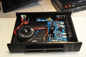

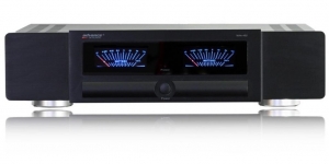

Ανάκληση Advance Acoustic MAA402
Ανακαλούμε όλους τους ενισχυτές Advance Acoustic MAA402 που βρίσκονται στην Ελλάδα αυτή την στιγμή .
Κατά την διάρκεια επισκευής ενός και μόνο μηχανήματος παρατηρήθηκε ότι αν το μηχάνημα βρεθεί να λειτουργεί με τάση τροφοδοσίας εξαιρετικά χαμηλή τύπου 90 V από τα 230V που είναι η κανονική τάση τροφοδοσίας υπάρχει κίνδυνος να πάθει ζημιά .
Είναι προφανές ότι κανένας δεν περιμένει αρχικά την τάση να κατεβαίνει σε τόσο χαμηλά επίπεδα και επίσης κανένας δεν θα πρέπει να περιμένει έναν ενισχυτή να λειτουργεί σωστά με τα 2/5 της αρχικής τάσης τροφοδοσίας .
Κατά την άποψη μας πάντως οι πιθανότητες για κάτι τέτοιο είναι εξαιρετικά χαμηλές πλην όμως όχι μηδενικές .
Το πρόβλημα είναι σχεδιαστική ατέλεια μικρή και ασήμαντη ίσως με πολύ χαμηλές πιθανότητες να προκαλέσει βλάβη αλλά όχι μηδενικές .
Άρα ανακαλούμε όλους όσους ενισχυτές ΜΑΑ402 υπάρχουν στην Ελλάδα για να τους γίνει μια μικρή αλλαγή στην πηγή ρεύματος του διαφορικού το οποίο θα προφυλάξει ακόμα και την μικρή αυτή περίπτωση .
Η αλλαγή αυτή θα γίνει χωρίς απολύτως καμιά χρέωση στους ιδιοκτήτες ΜΑΑ402 ενώ παράλληλα από την στιγμή που το μηχάνημα θα μπει στο σέρβις θα γίνει καθαρισμός και γενικός έλεγχος χωρίς καμιά απολύτως επιβάρυνση .
Παράλληλα δεν υπάρχει κάποιος χρονικός περιορισμός που σημαίνει ότι όποιο ΜΑΑ402 έρθει και όποτε και εάν έρθει θα τύχει της ίδιας αντιμετώπισης .

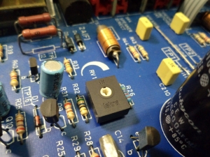

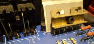

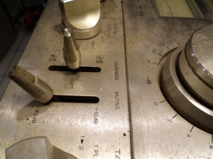

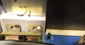

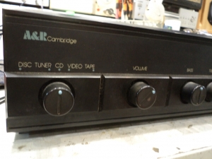

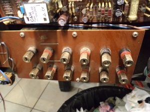

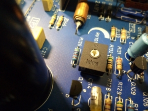

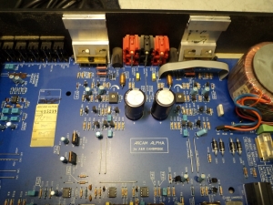

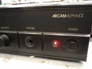

Service Arcam Alpha
Κατα καιρους τα εχω ψαλει για τα Εγγλεζικα , τα εχω ακουσει κιολας αντιστοιχα , αλλα για καποια πραγματα υπαρχουν καποια ορια . Γενικα δεν μιλαω ποτε για τον ηχο τους, αυτο ειναι το τελευταιο που θα πω , αρεσει στον ακροατη ? εμενα μου περισσευει …Ομως στα θεματα ασφαλειας και εστω στα τυπικα καλης πρακτικης θα με βρισκουν παντα μπροστα τους .
Arcam Alpha ερχεται στο μαγαζι με τις παρακατω περιγραφες ….
—Εχει ηδη κανει σερβις.
—Ζεσταινεται υπερβολικα.
—Δεν απομονωνει τα ηχεια οταν βαζεις ακουστικα.
—Το ενα καναλι εχει παραμορφωση .

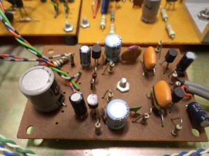

Ανοιγω πραγματι καποια στιγμη στο παρελθον δειχνει να εχει πεσει λιγο σπρευ στα ποτενσιομετρα αλλα το κορυφαιο ηταν στα ρυθμιστικα ρευματων ηρεμιας …Ο χρυσος κανονας σε αυτα τα μηχανηματα λεει οτι οταν βλεπεις και τα δυο τριμερακια ρυθμισμενα στην μεση σημαινει οτι ο ανθρωπος του που τα ρυθμισε δεν ειχε ιδεα τι ακριβως κανουν αυτα τα τριμερακια και τα εβαλε ακριβως στην μεση για να ειναι σιγουρος .
Μπορω να βεβαιωσω με απολυτη σιγουρια πανω σε αυτο το θεμα οτι μετα απο 1500 μηχανηματα ηχου που φιαχνουμε καθε χρονο πλεον, μεσα σε αυτα πρεπει ολοι και ολοι οι ενισχυτες που εχουν υπολογιστει να λειτουργουν με αυτο τον τροπο αλλα και να εχουν υλικα τετοια ωστε να υπαρχει η αναλογη ακριβεια ειναι 2-3 αναμεσα σε χιλιαδες και φυσικα ειναι Ιαπωνικοι .
Η λογικη του κατασκευαστη ειναι οτι αν δεν γνωριζεις τις ρυθμισεις βαλε ολα τα ρυθμιστικα περιπου στην μεση και ολα θα πανε αποδεκτα …Αυτο ειναι αποτελεσμα υπολογισμων και δεν ειναι καθολου τυχαιο Αλλοι , και Ιαπωνες κατασκευαστες δεν σκεφτηκαν με τον ιδιο τροπο εδωσαν περιθωρια ρυθμισεων αλλα δεν αφιερωσαν χρονο στο να δημιουργησουν τετοιου τυπου ρυθμισεις στο μηχανημα τους .
Αλλα δεν τελειωσε εδω …τα ωραια αρχιζουν απο εδω και μετα …. Ο κατασκευαστης εχει προβλεψει ενα τρανσιστορ το οποιο λειτουργει σαν θερμοστατης παρακολουθει την πολωση και την θερμοτητα με φυσικη επαφη πανω στην θλιβερα μικρη ψυκτρα ( ακομα και για μηχανημα 10W) και ρυθμιζει τις πολωσεις αναλογα την θερμοκρασια .
Σωστα ετσι γινεται στο αριστερο καναλι …στο δεξι ομως η συνταγη δεν πετυχε η το τυπωμενο βγηκε λαθος η ψυκτρα επεσε κοντη και αρα ο θερμοστατης δεν εχει καμια φυσικη επαφη με την ψυκτρα …αρα η πολωση σε αυτο το μηχανημα στο δεξι καναλι ειναι ανεξελεγκτη και το ιδιο ειναι και ο “τυπος” που εβαλε τα ρυθμιστικα στην μεση γιατι πολυ απλα θα εβλεπε εαν εβαζε ενα οργανο οτι η πολωση στο δεξι καναλι “τσουλαει” οσο το μηχανημα ανεβαζει φυσιολογικα θερμοκρασια και κανενας θερμοστατης δεν την ελεγχει .
Βεβαια μπορει και να το ειδε και θεωρησε οτι δεν εχει σημασια αν τηγανιζεται το μηχανημα η οχι, και οτι ειναι ασφαλης με το να βαλει τα ρυθμιστικα ( Προελευσης Γιουγκοσλαβιας παρακαλω ISKRA ) στην μεση τουλαχιστον να ειναι ιδιες οι ρυμισεις καναλι με καναλι …
κατα τα αλλα 40 ετων πυκνωτες δεν ηταν αλλαγμενοι κανενας ….
Η βελτιωση στον θερμοστατη του δεξιου καναλιου θα γινει χωρις να ενημερωθει ο πελατης αυτος ο καυμενος δεν φταιει κατι για την γαιδουρια των Εγγλεζων που τσπ ειδαν οτι η ψυκτρα τους η και η πλακετα τους εχουν προβλημα και παρολα αυτα εβγαλαν το μηχανημα στο δρομο αδαφορωντας για τις συνεπειες ..κλασσικη συμπεριφορα …απο μερους τους.
Το θεμα των ακουστικων παντως ηταν αποτελεσμα κακης χρησης απο τον πελατη δεν υπηρχε καποιο προβλημα .
Ναι σε αγορα μεταχειρισμενου εαν τελικα σε καποιον αρεσει ο ηχος του
Ναι ειναι επισκευασιμο 100% οτι και να εχει ενω καλο θα ηταν αν το παρει καποιος πριν το βαλει στην πριζα να φροντισει να κοιταξει αυτα τα μικρα πλην ομως αρκετα σημαντικα θεματα .
Η προσωπικη μου αποψη ειναι οτι ηχητικα δεν λεει πολλα πραγματα και με τα αποθεματα ισχυος ρευματων που εχει μαλλον οτι εχει να βγαλει θα το βγαλει σε πολυ ευαισθητα ηχεια .
Απολαυστικες φωτο απο τα ρυθμιστικα και τους θερμοστατες …

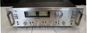

Μου πουλάνε με πολύ λίγα χρήματα έναν rotel-314 με προβλημα στο ένα κανάλι, δεν έχει ήχο, αλλά είναι άριστος εμφανισιακά. Αξίζει να επενδύσω χρήματα επάνω του για επισκευή και σέρβις; Σαν ενισχυτής αξίζει κάτι η δεν είναι τίποτα το ιδιαίτερο
east electronics
1.299
1.212
o 314 ειναι ενα μετριο πολυ παλιο και μικρο consumer μηχανημα της εταιριας ROTEL ειναι κατασκευασμενο μαλλον στην TAIWAN αλλα μπορει να κανω και λαθος και δεν εχει κατι το ιδιαιτερο ωστε να μπορεις να πεις οτι αγοραζεις ενα vintage μηχανημα για την οψη αλλα να εχει και κατι ιδιαιτερο στον ηχο του .
Γενικα ηταν πολυ φτηνο μηχανημα και μικρο σε ισχυ οποτε ναι αν τον πουλανε τυπου 50 και εαν διαθετεις αλλα τοσο για την επισκευη του που μπορει να ειναι κα παραπανω εαν ειναι καμμενος εχει καποια λογικη παντα οταν δεν σε πειραζει η χαμηλη ισχυς και σιγουρα οτι εχεις ηχεια τα οποια ειναι αρκετα ευαιασθητα ωστενα παιξουν με αυτο το μηχανημα .
Θα ελεγα οχι ...αγορασε κατι σοβαροτερο .

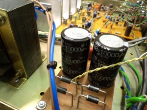

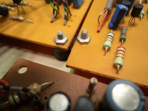

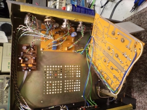

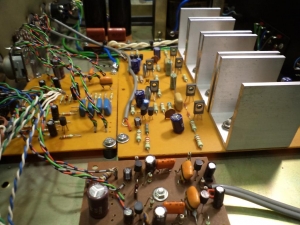

Πελάτης 1000

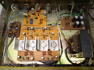

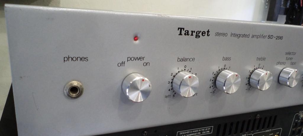

Το Σεπτεμβριο μηχανογραφησαμε την παραλαβη μας …Το εγχειρημα δεν ηταν ευκολο παρολο οτι υπαρχει διαθεσιμη τεραστια ποικιλια λειτουργικου ακομα και δωρεαν , γιατι στο παρελθον ειχαμε δημιουργησει ενα λειτουργικο για βαση δεδομενων για τις βλαβες και τα προβληματα των συσκευων που επισκευαζουμε .Οποτε το προγραμα παραλαβης επρεπε να συνεργαστει με το προηγουμενο λειτουργικο και αρα να κατασκευαστει απο την αρχη .
Απο τον Σπεπτεμβρη μεχρι σημερα αξιωθηκαμε να κανουμε 1008 παραλαβες οποτε οταν το νουμερο πλησιαζε στο 1000 τα παιδια σκεφτηκαν στον 1000 πελατη να κανουμε ενα δωρο πχ αν επιθυμουσε καποιο προιον η γιατι οχι να του δωρισουμε την αξια των επισκευων . Ο τυχερος ηταν ο κυριος Μανιουδακης Μανωλης 69.......... ο οποιος εφερε δυο συσκευες για επισκευη και απο κοινου αποφασισαμε να του κανουμε δωρο την πληρη επισκευη και αναβαθμιση της μιας συσκευης και να κανουμε μια ελαχιστη τυπικη χρεωση για την αλλη .
Την μια απο τις δυο συσκευες εξ ορισμου θα την βλεπαμε με μεγαλη προσοχη γιατι ηταν Ελληνικης κατασκευης γυρω στο 1985 . Γενικοτερα πολλες φορες εχω προτεινει σε πελατες που διαθετουν τετοιες συσκευες να τις φερουν με την προοοπτικη να κανουμε οτι καλυτερο μπορουμε απο καθε πλευρα με την ελαχιστη δυνατη χρεωση η και καθολου χρεωση αν χρειαστει με σκοπο οι συσκευες αυτες να ζησουν παρα πολλα χρονια ακομα και να εξυπηρετουν τους ακροατες τους μια και αποτελουν ιστορικα κομματια τςη Ελληνικης βιομηχανιας του Audio ασχετως επιδοσεων .

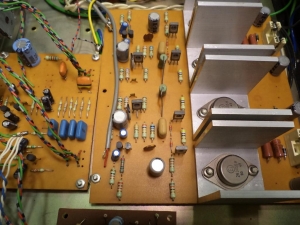

Ο ενισχυτης ειναι ο Target SD2510 brand name της εταιριας του Δουβλιδη Dublex και χρονολογικα τον τοποθετω απο 1985 εως 1990 η τοπολογια ειναι Quasi complementary οριακα ταξης ΑΒ στην ουσια μαλλον ταξης Β και ειναι η τοπολογια RCA Philips που χρησιμοποιουσαν ολοι οι ενισχυτες εκεινη την εποχη και κατα κανονα ολοι οι ενισχυτες εκεινης της εποχης του Δουβλιδη και αλλων Ελληνων κατασκευαστων . Το ιδιο γενικα κυκλωμα με διαφορες αλλαγες αναλογα την ισχυ και την εφαρμογη .
Τεραστιο ενδιαφερον θα ειχε σαν αναφορα ενα συγκριτικο μεταξυ αυτου του ενισχυτη και των αλλων ενισχυτων που επισκευαζουμε οι οποιοι ειναι κατασκευασμενοι απο μεγαλους οικους του εξωτερικου , ωστε να δουμε μετα απο τοσα χρονια ποιες ειναι οι διαφορες στα προβληματα που παρουσιαζουν .
Τα ευρηματα εχουν πολυ ενδιαφερον …
Αρχικα το Ελληνικο μηχανημα ειναι κολλημενο στο χερι , η δε ποσοτητα και ποιοτητα της κολλησης ειναι τουλαχισοτν αριστη και σε ολο το μηχανημα δεν υπαρχει ιχνος προβηλματος σε αυτο το σημειο . Τα βιομηχανοποιημενα Ιαπωνικα και Ευρωπαικα στην αντιστοιχη κατηγορια τιμης υποφερουν κατα πολυ περισσοτερο .
Πραγματι το Ελληνικο μηχανημα εχει μια πολυ μεγαλη ποικιλια στους πυκνωτες που εχει μεσα, οπου κατα κανονα οι περισσοτεροι πυκνωτες ειναι φτηνης ποιοτητας και αγνωστης μαρκας και δινεται η εντυπωση οτι ειναι φιαγμενο με οτι βρεθει μπροστα σου . Οι φθορες παρολα αυτα σε πυκνωτες οι οποιοι για καθαρα λογους στατιστικης μετρηθηκαν ολοι και παρολη την αγνωστη μαρκα και αμφιβολη ποιοτητα δεν υπηραχαν πουθενα σημαδια για φθορες η διαρροες εξω απο τα συνηθισμενα .Φυσικα μεσα στην γενικη ποικιλια υπηρχαν και πυκνωτες επωνυμοι Elna Nipon κλπ . Παραληλα 2 πυκνωτες σε καθε καναλι η οποιοι εκαναν σημαντικη δουλεια ηταν Philips που σημαινει οτι τελικα δεν ηταν κατασκευασμενο με οτι διαθεσιμο στα σημεια που χρειαστηκαν δωθηκε καποια προσοχη .
Βρηκαμε κεραμικους πυκνωτες σε σημεια του Phono stage και του προενισχυτη οι οποιοι αντικατασταθηκαν με styroflex και MKT , Βρηκαμε διαφερτικης κατασκευης πυκνωτες στο Phono stage τους οποιους “φεραμε στα ιδια ” σε καλυτερη ποιοτητα και τουλαχιστον να ειναι ιδιοι . Φυσικα ολες οι βιδες ηταν Ελληνικης κατασκευης σε ιντσες και πολυ κακης ποιοτητας καταλοιπα της Χουντας και του τεχνολογικου εμπαργκο και αντικατασταθηκαν με μετρικες .
Στους ελεγχους βρεθηκαν δυο τρια προβληματα αποτελεσμα του μαλλον προχειρου μονταρισματος οπως στο phono stage οπου η λογικη ηταν : ¨τελειωσαν οι ταδε πυκνωτες δεν πειραζει βαλε απο τους αλλους¨.
—Το μηχανημα ειχε μειωμενο ευρος αρχιζε να χαλαει λιγο μετα τους 4,000 ΗΖ προς τα κατω με αποτελεσμα στα 20ΚΗΖ να χανει τουλαχιστον 6db Βρεθηκαν 2 πυκνωτες στον προενισχυτη μαλλον τοποθετημενοι σε λαθος τιμη και μειωναν το ευρος αντικατασταθηκαν με styroflex στην σωστα επιλεγμενη τιμη και ετσι το ευρος φτανει ανετα στα 20khz ενω πεφτει περιπου 3db στα 40ΚΗΖ .
—Βρεθηκε μια αντισταση η οποια και αυτη ηταν προχειρα υπολογισμενη για να συμβαδιζει με το υπολοιπο κυκλωμα η οποια οριζε την πολωση σε σημειο οριακα χαμηλο και υπηρχε ελαχιστη μεν αλλα υπαρκτη παραμορφωση crossover .Σαφως το αντιτιμο ειναι ελαχιστη θερμοκρασια παραπανω .
—Βρεθηκαν καποιες αντιστασεις που επισης δεν συμβαδιδαν με τις μετρησεις στην λειτουργια του tone control με αποτελεσμα τα tones να κανουν boost 16db (προφανως παρα πολυ) ενω εκαναν cut λιγο πανω απο 6db .Εγιναν και εκει οι αναλογες προσαρμογες και καταφεραμε cut στα 9db και boost γυρω στα 11db .
east electronics
1.299
1.212

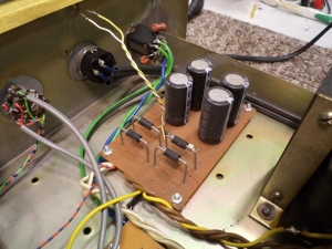

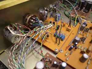

Περα απο αυτο δεν βρεθηκε απολυτως τιποτα αλλο η ποιοτητα κατασκευης ειναι αψογη και ενω τετοιου τυπου λαθη δεν θα βρεις ποτε σε ενα Ιαπωνικο μηχανημα και εχουν κυριως να κανουν με προχειροτητα στο μονταρισμα και ανεπαρκες quality control η αληθεια ειναι οτι η ποιοτητα κατασκευης πλεον αυτης της εξαιρεσης παραμενει υψηλοτατη .
Στην καλωδιωση χρησιμοποιουν συστρεμενα καλωδια για ολα τα επιπδα line οπου και εκει καθε γραμμη ειναι συστρεμενη ανα καναλι με την γειωση πραγμα που σημαινει οτι τα νουμερα συνακροασης και υπερπηδησης ειναι πραγματικα εντυπωσιακα και σε πολλα σημεια καλυτερα απο πολλα μηχανηματα παραγωγης μεγαλων Οικων και πολλες φορες κατα πολυ ακριβοτερα απο τον Target προβλημα που οι μεγαλοι οικοι αδιαφορουν μεχρι και σημερα .
Βρεθηκε επισης μια παραξενιά στην τροφοδοσια οπου η πλακετα φιλεξενει διοδους και τους πυκνωτες και οι γραμμες τροφοδοσιας των ενισχυτων επαιρναν απο την πλευρα των διοδων και οχι απο την πλευρα των πυκνωτων μικρη επισης λεπτομερια κακης πρακτικης, μικρης σημασιας αλλα κομματι της αλυσιδας και αυτη .
Εγινε η αλλαγη ( η πλακετα τοπθετηθηκε “τουμπα” ) και φυσικα φυγαμε απο 4 πυκνωτες 2200 στα 35 για να παμε στο 2Χ10,000/63 V Νipon με την προσθηκη αναλογου bypass και νεας αναλογης καλωδιωσης .
Τελος οι πλακετες του μηχανηματος εχουν σχεδιαστει ωστε να ταξιδευουν τα καλωδια απο πανω ενω στο μονταρισμα τελικα τα καλωδια εχουν τοποθετηθει απο κατω hardwired. Πραγμα το οποιο απλα προσφερει μια καλυτερη εικονα σε οποιον ανοιξει το μηχανημα να βλεπει στην ουσια ενα προιον χωρις αχταρμα καλωδιων . Η πρακτικη αυτη δημιουργει ψιλα θεματακια μονο αν καποιος το ψαξει πολυ προσκετικα και απο ενα σημειο ισχυος και πανω και πιθανον με φορτιο δυσκολο ..Λυθηκε και αυτο πολυ ευκολα με την αλλαγη του decoupling απο τα 47 uf στα 100.
Συμμαζεμενο πλεον το μηχανημα δουλευει πολυ καλυτερα και μεσα στα ορια του hifi πραγματι το phono stage ειναι απλα generic αλλα και phono stages των αλλων Ευρωπαικων η Ιαπωνικων αδελφων του καπου εκει αντιστοιχα ηταν οπως επισης η συνολικη εικονα ειναι ιδια με τα μηχανηματα της εποχης …Εφφετζιδικα tone control με μεγαλες δοσεις gain στο συνολο της προενισχυσης που υποσχεται ακροασεις με χρωματα και χαρακτηρα για πολλες ωρες σε σχετικα χαμηλη ισχυ με ενα ιδιαιτερα πλουσιο περιεχομενο αρμονικων ακριβως οπως θα επαιζαν τα αντιστοιχα Ιαπωνικα η Ευρωπαικα μηχανηματα .
