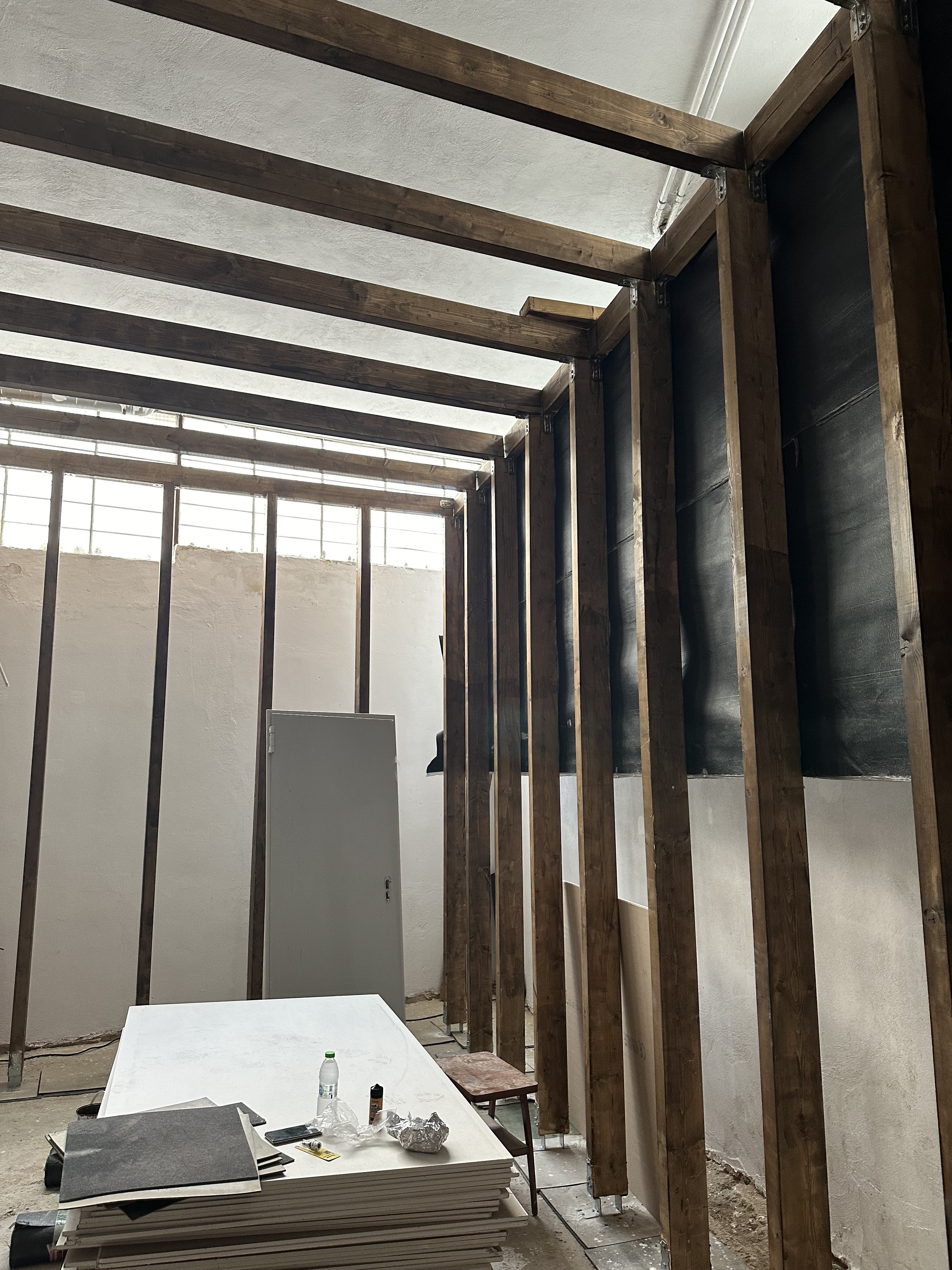

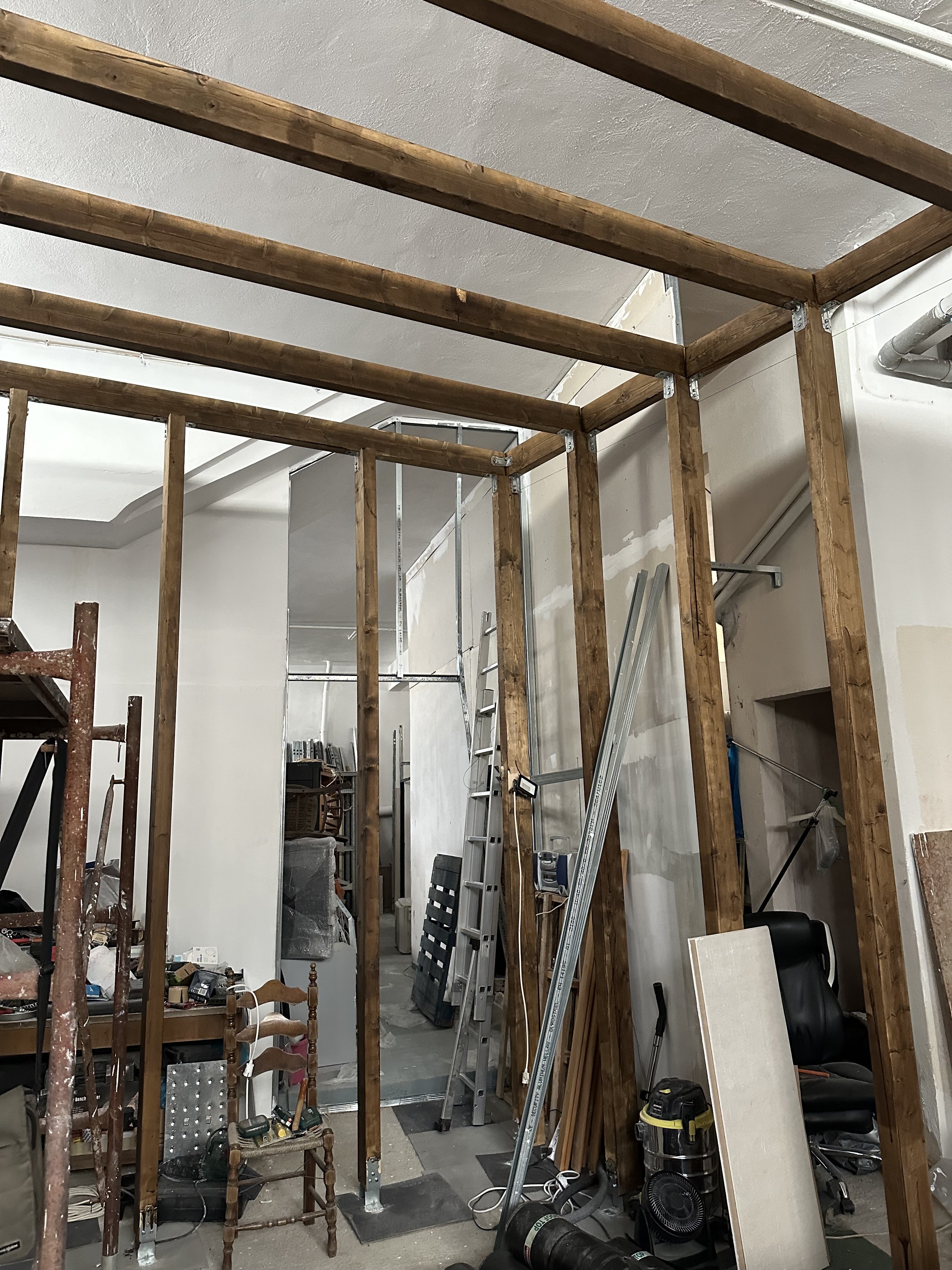

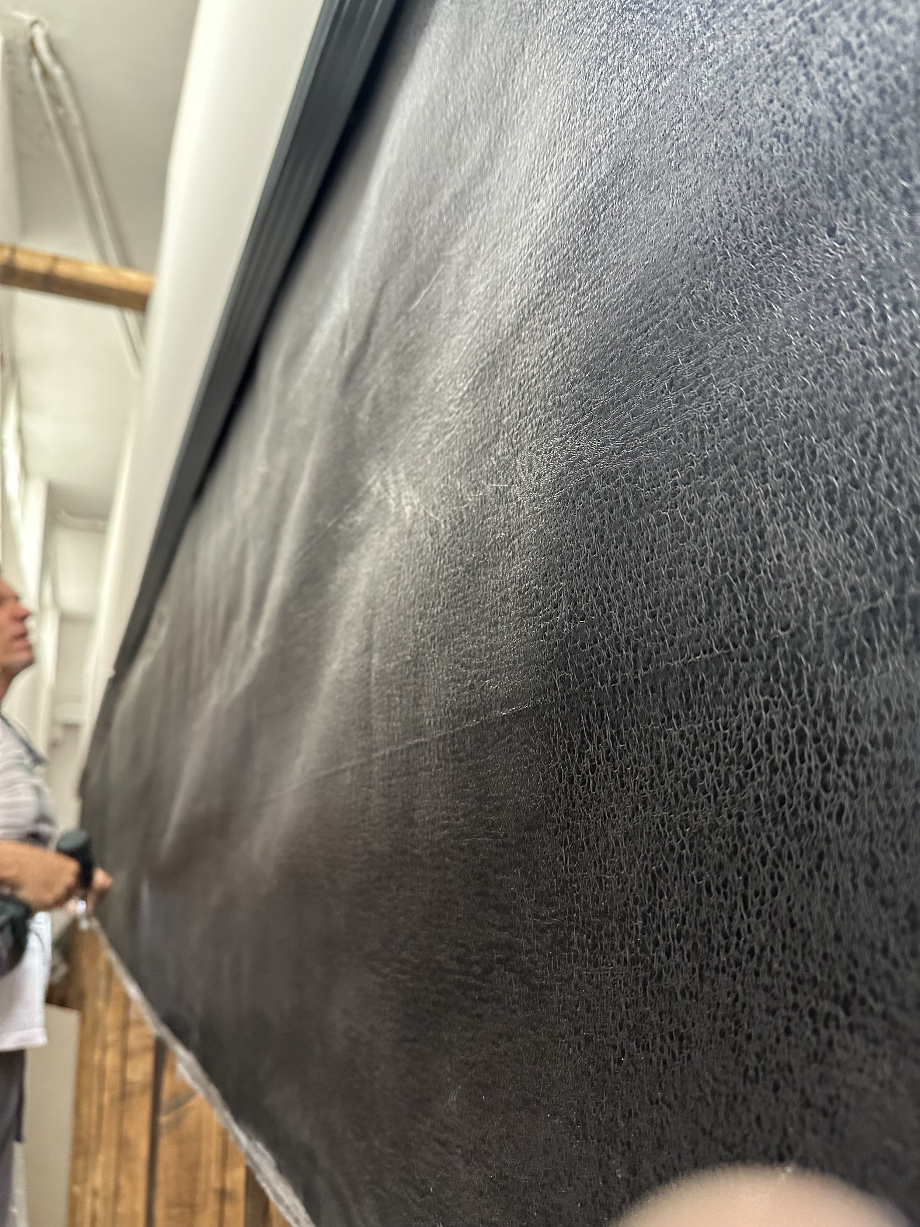

Άντε τώρα να εξηγήσεις τι κάνει αυτό το είδος πέργκολας μέσα σε ένα υπόγειο
Υποτίθεται ότι είναι βουτηγμένα τα ξύλα αλλά ένα χεράκι το πέρασα ….
Φτάσαμε Αύγουστος του 24
Ύψος εάν θυμάμαι καλά 3.70
Δοκάρια 8 επι 15
Απόσταση μεταξύ ξύλων 59.7 εκατοστά

Οι βάσεις που είναι βιδωμένα τα δοκάρια πατάνε πάνω σε διπλά αντικραδασμικά δάπεδα
Έγραφαν 26 db απορρόφηση
Μιας και έβαλα δίπλα λες να γίνουν 52 ;;;;;

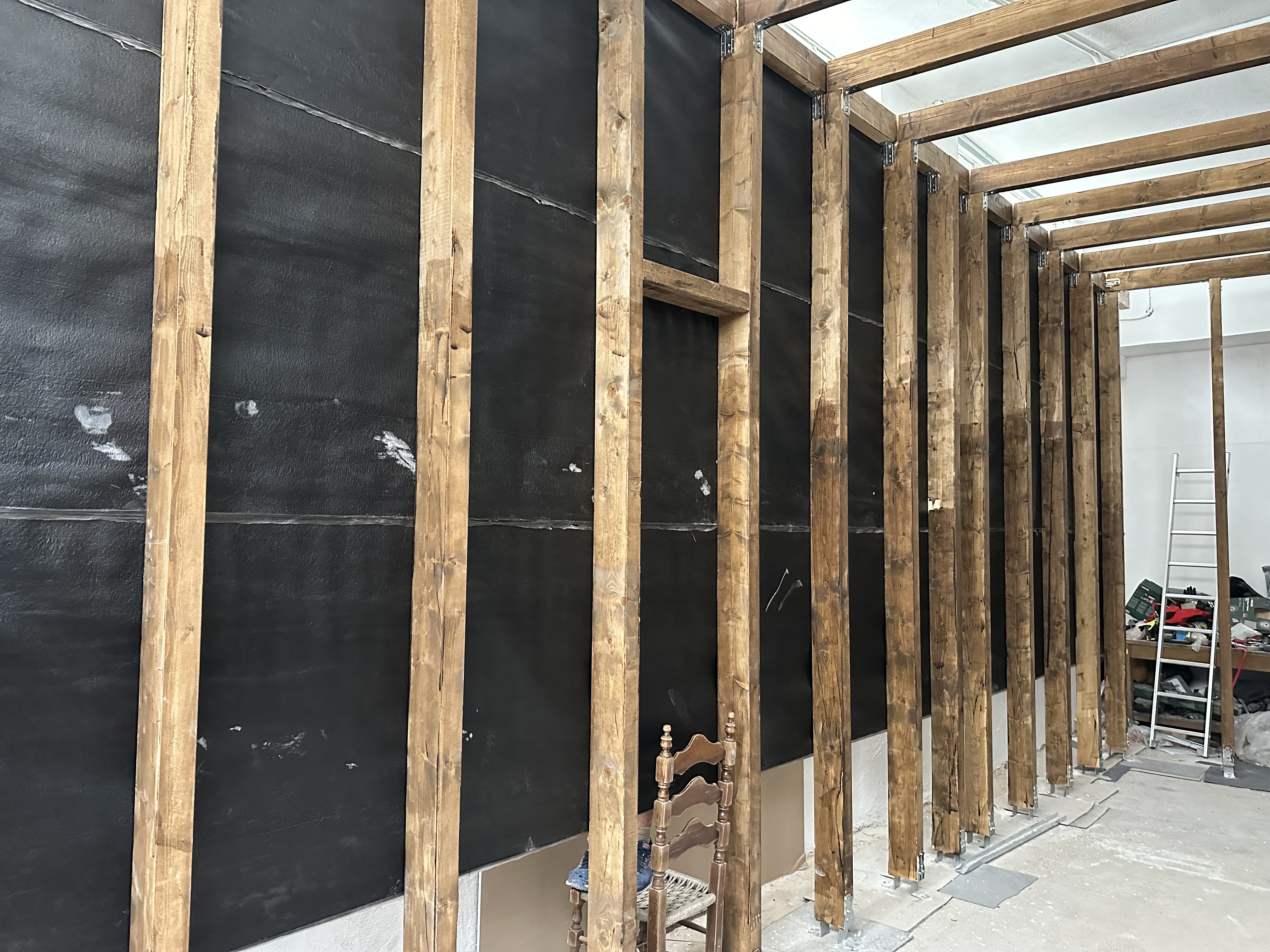

Και από εδώ και πέρα αρχίζει ο γολγοθάς

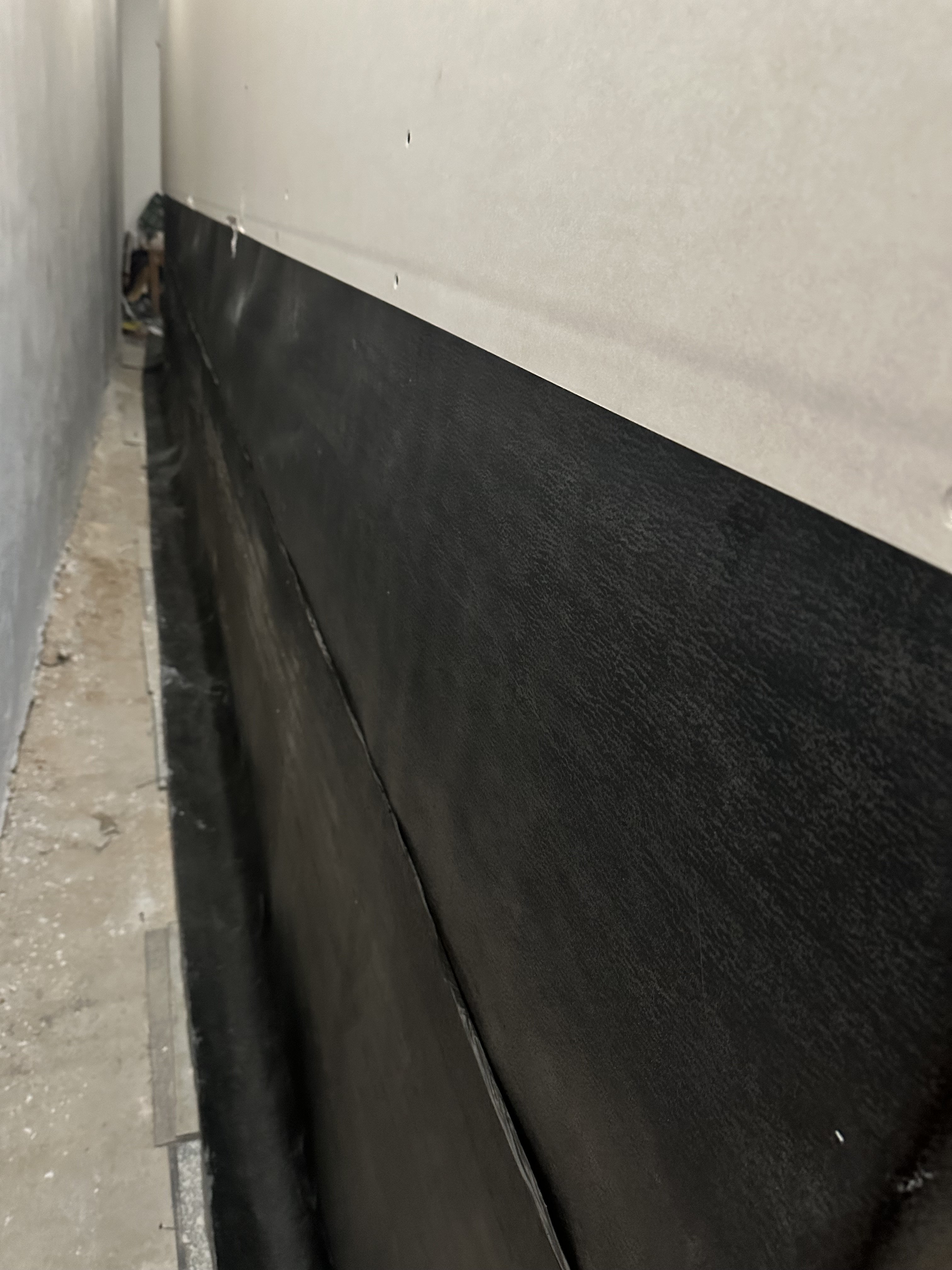

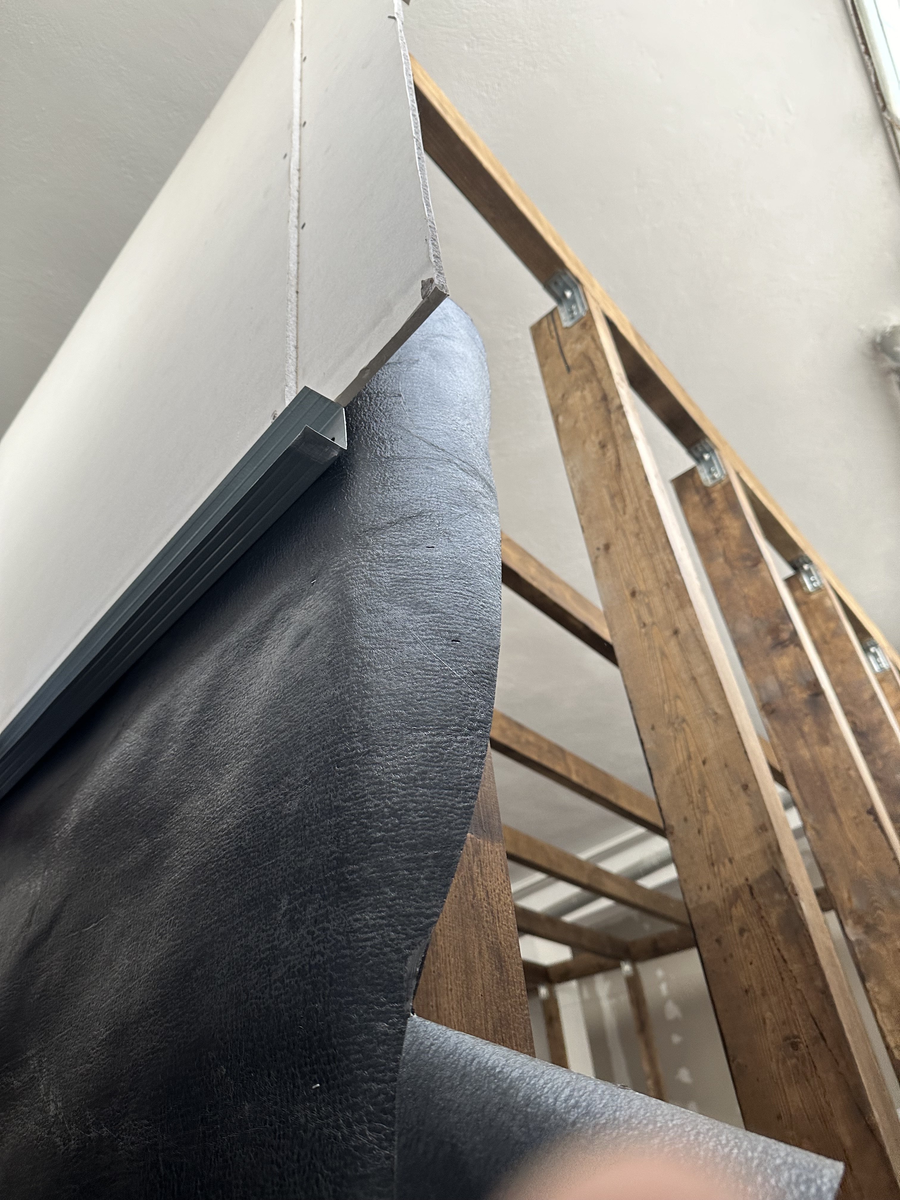

Καλύπτεται όλος ο χώρος με πισσοφυλο
Οπότε ο εξωτερικός τοίχος είναι μετά το ξύλο πισσοφυλο και διπλή γυψοσανίδα

Το πισσόφυλο γιατί το βάζεις είπαμε ?
πρακτικά είναι φθηνό υλικό και ''σφραγίζει'' τον χώρο υπό προϋποθέσεις....θέλει πολύ προσοχή στα κενά....
δεν είναι και το πιο υγιεινό...βασικά θα έλεγα καθόλου για κλειστό χώρο

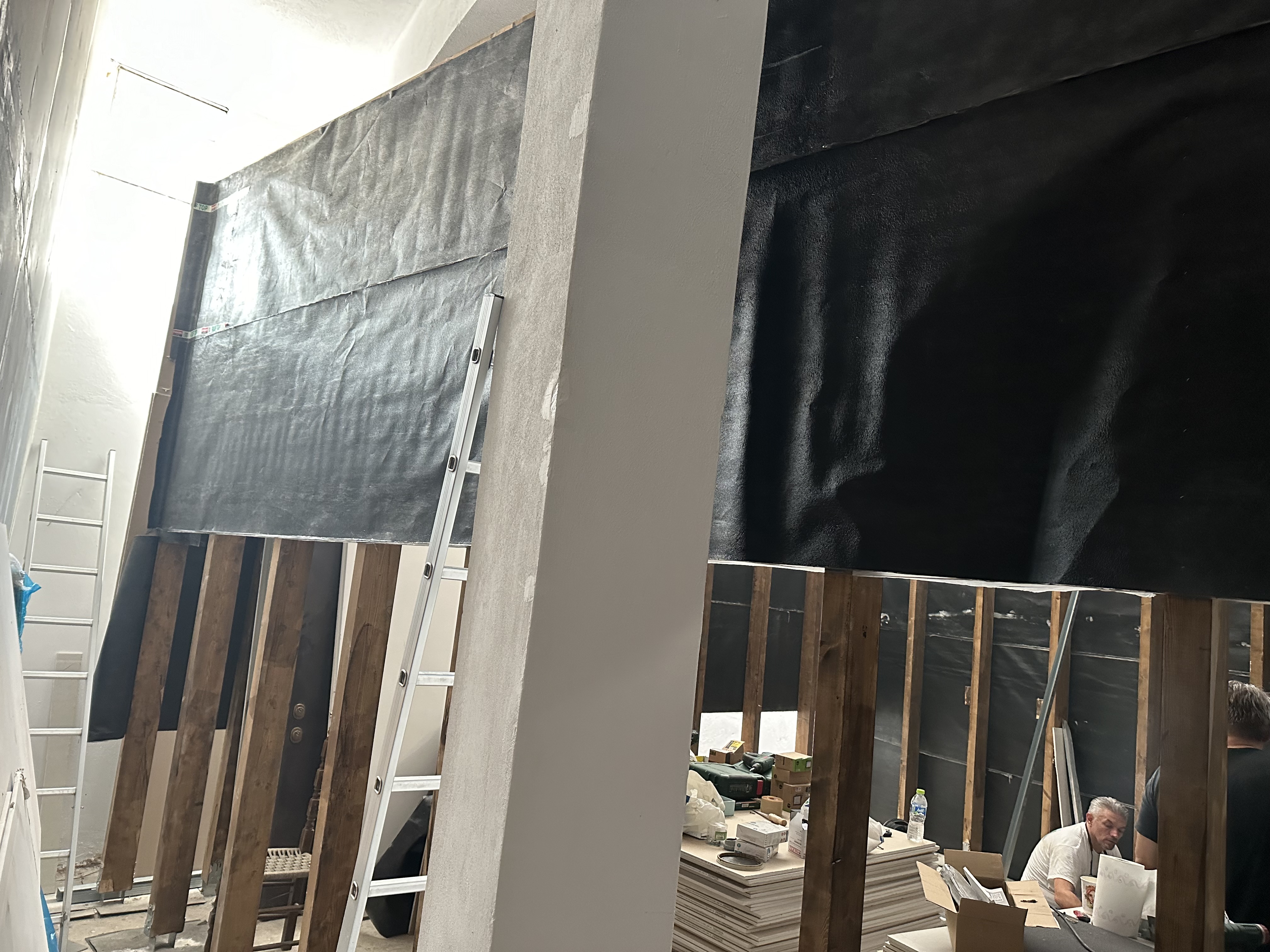

Το όλο μυστικό είναι διαφορετικά υλικά που θα γίνουν σάντουιτς
Το καθένα υλικό έχει διαφορετικό σκοπό και αντίδραση πχ σε χτύπογενεις θορύβους
Η κατασκευή έγινε με προδιαγραφές για βάρος στην οροφή πάνω από 10 τόνους
Δεν την έκανα εγώ αλλά εταιρεία που κατασκευάζει πέργκολες κεραμοσκεπές κλπ
Η διατομή των δοκαριών είναι 16 επι 8 εκατοστά ανά 60 πόντους περίπου
Το μεγαλύτερο άνοιγμα είναι στα 6 μέτρα πλάτος
Δεν υπάρχει κανένα πρόβλημα στατικότητας αλλά ούτε τοποθέτησης υλικών στην όροφη που είναι και το σημείο που δόθηκε το περισσότερο βάρος καθότι αυτό που ζητούσα αντοχή για 300 κιλά ανά Τετραγωνικό

η κύρια διαρροή για χτυπογενείς ήχους είναι το δάπεδο
πρακτικά ο συντελεστής ηχομόνωσης...αν μπορώ να το πω έτσι....πάει με τον πιο αδύναμο κρίκο
κοινώς....δεν έχει κανένα νόημα να φτιάξεις μισό μέτρο σάντουιτς με εξωτικά υλικά σε κάθε ντουβάρι...που θα σου μειώνουν 30db αν η πόρτα πχ σου τρώει 15....
15db θα είναι το συνολικό κέρδος
