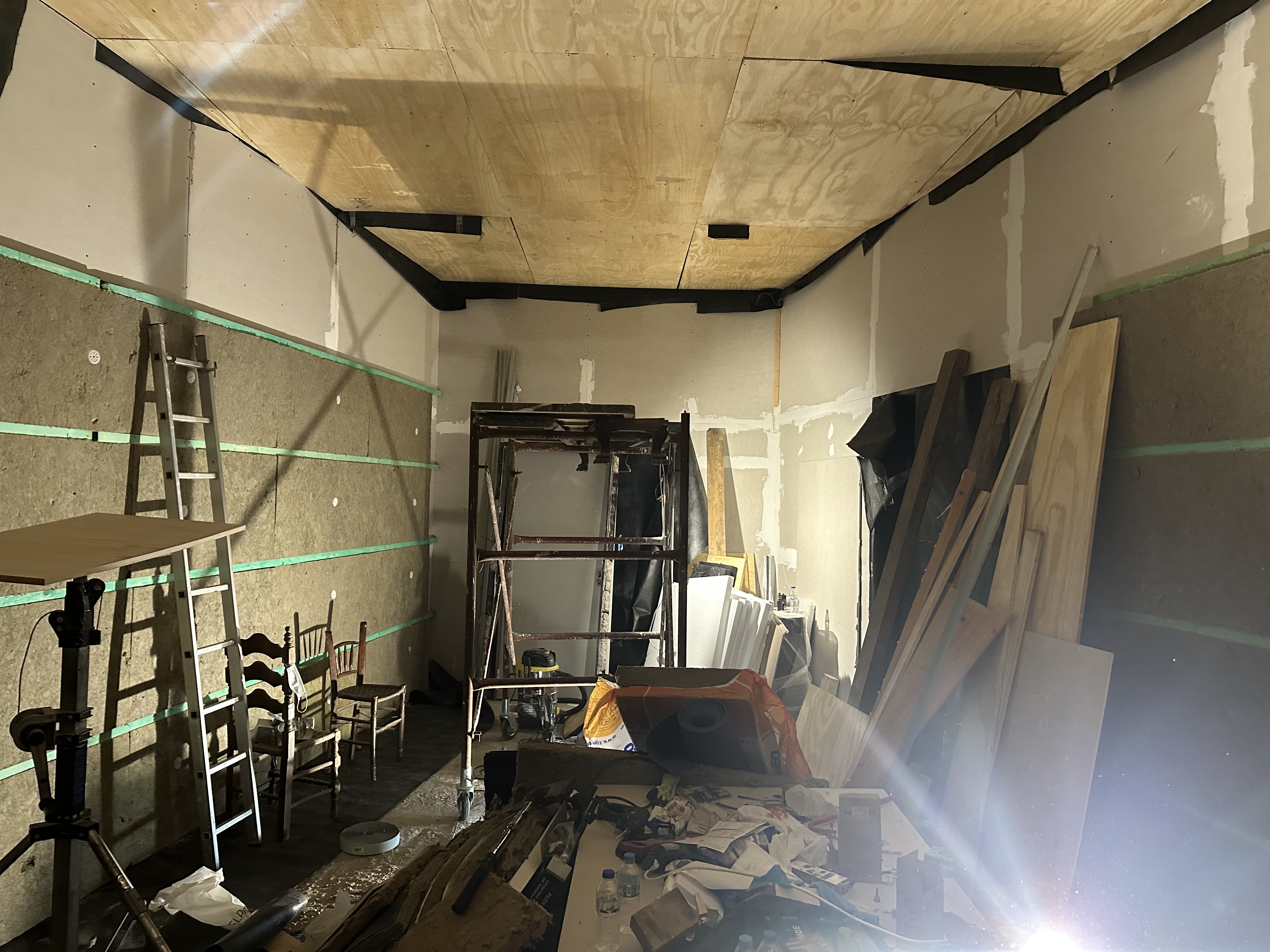

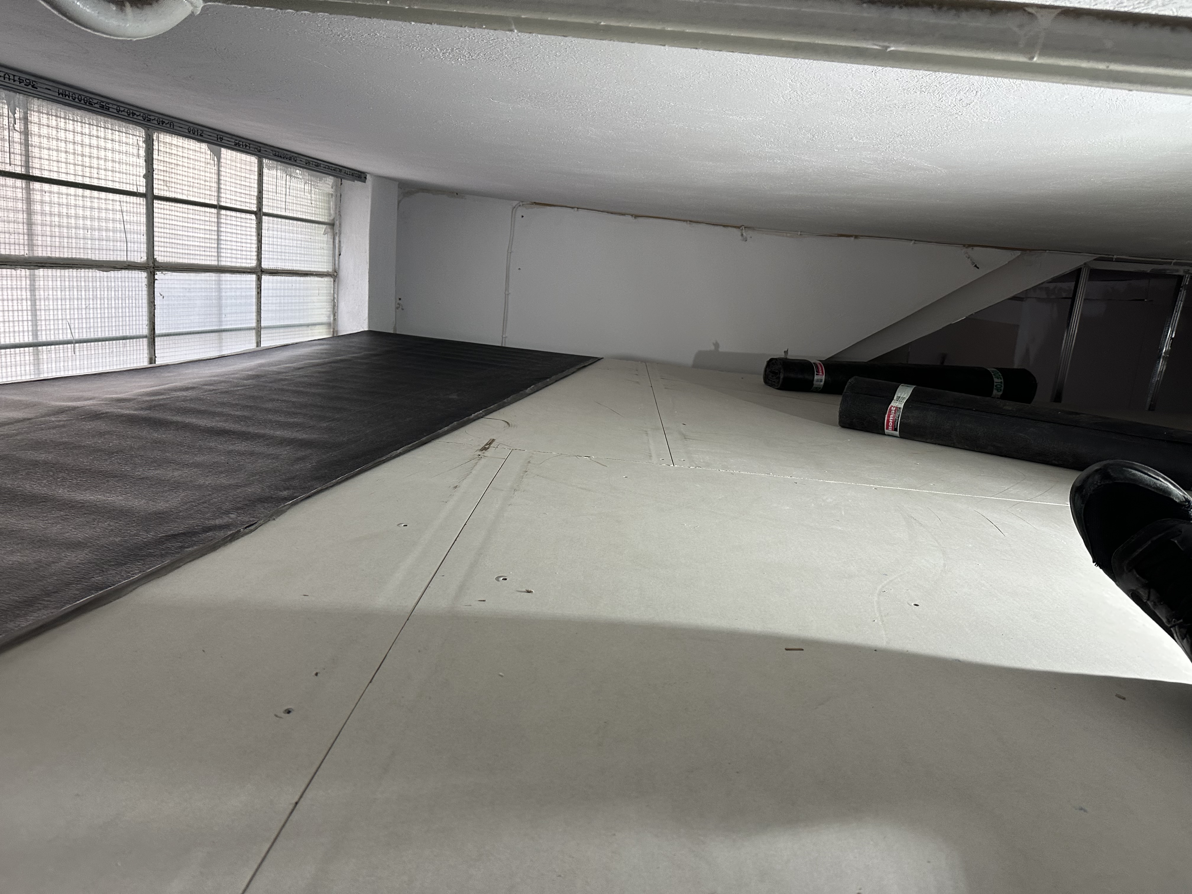

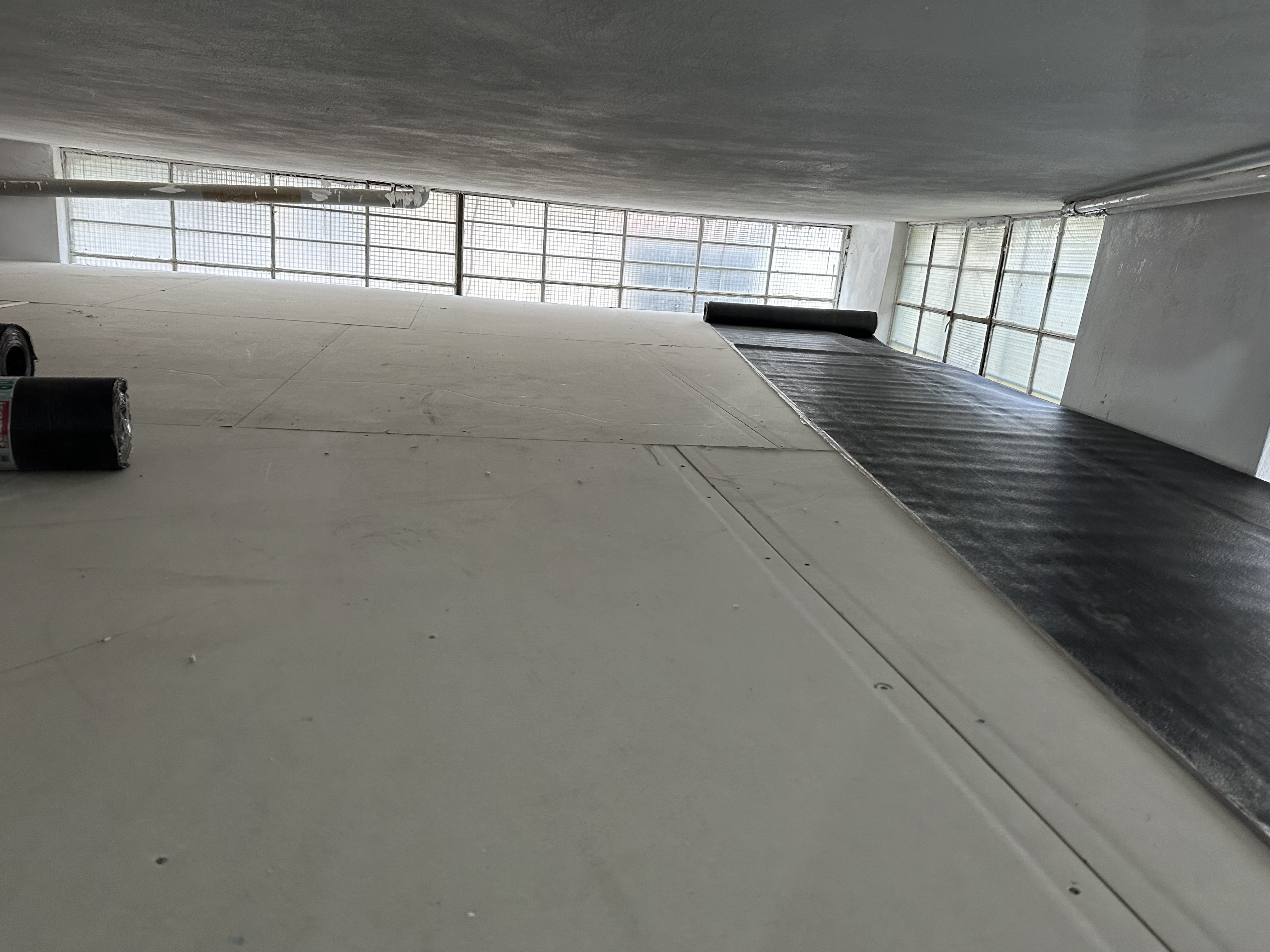

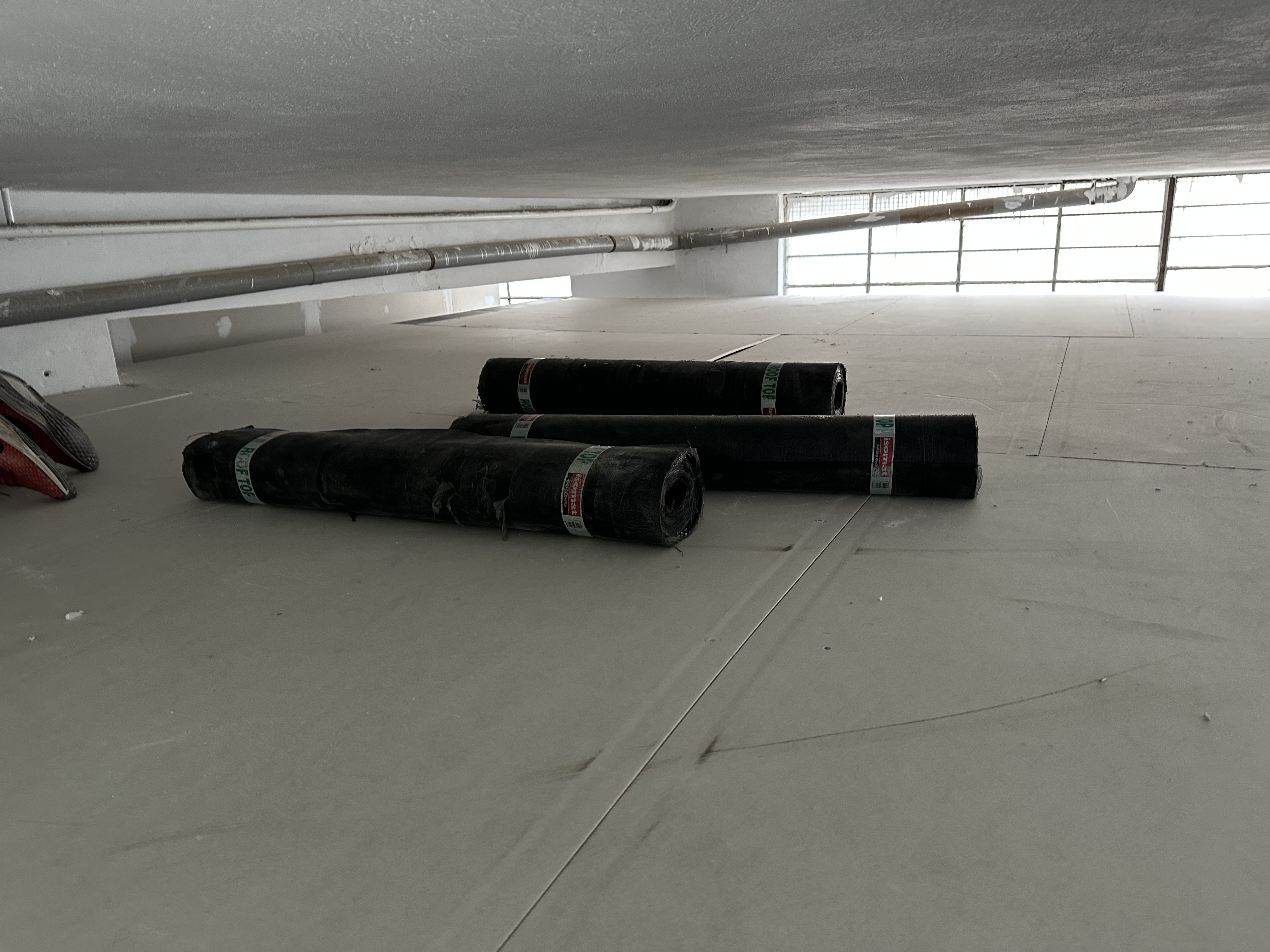

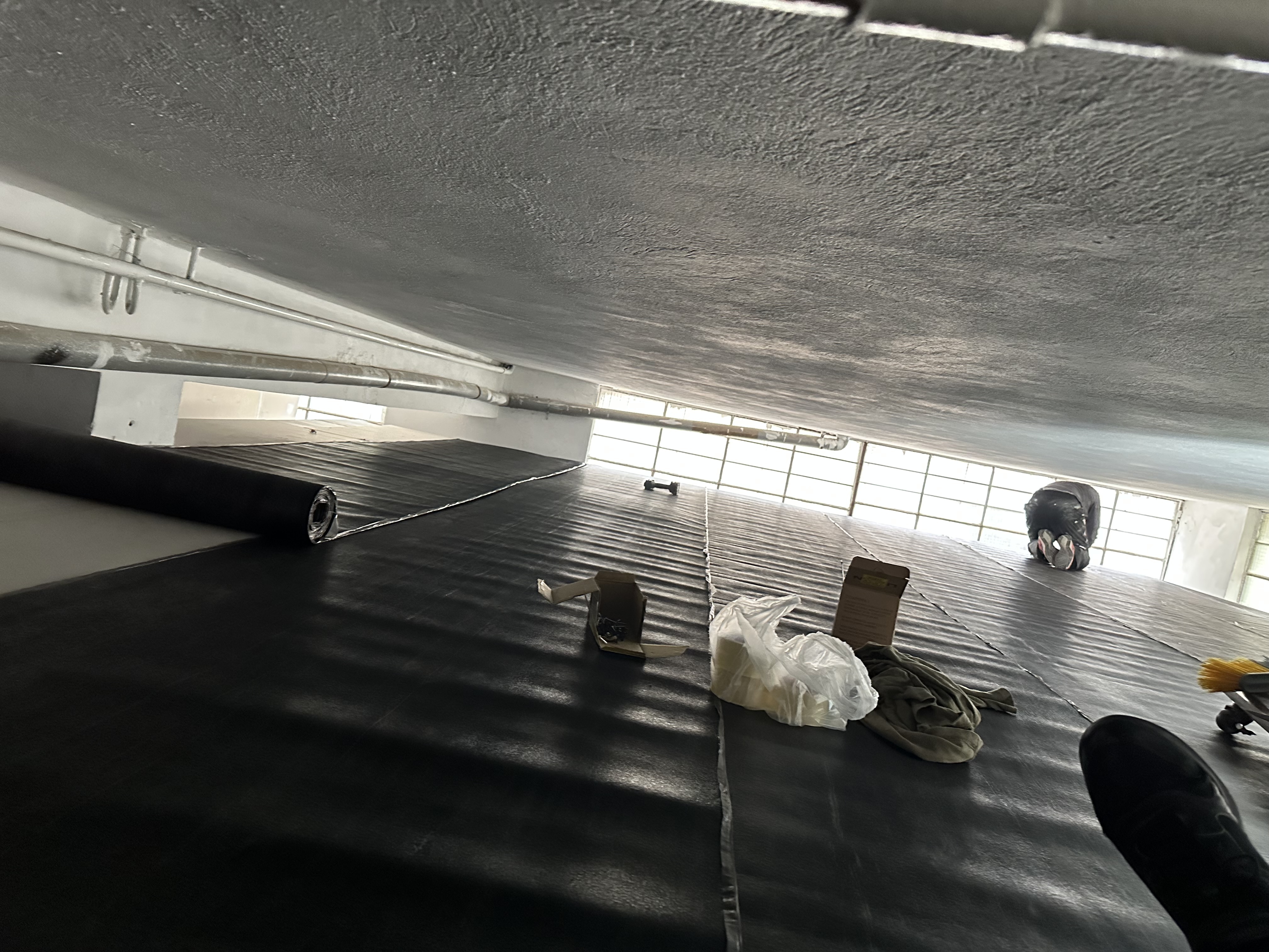

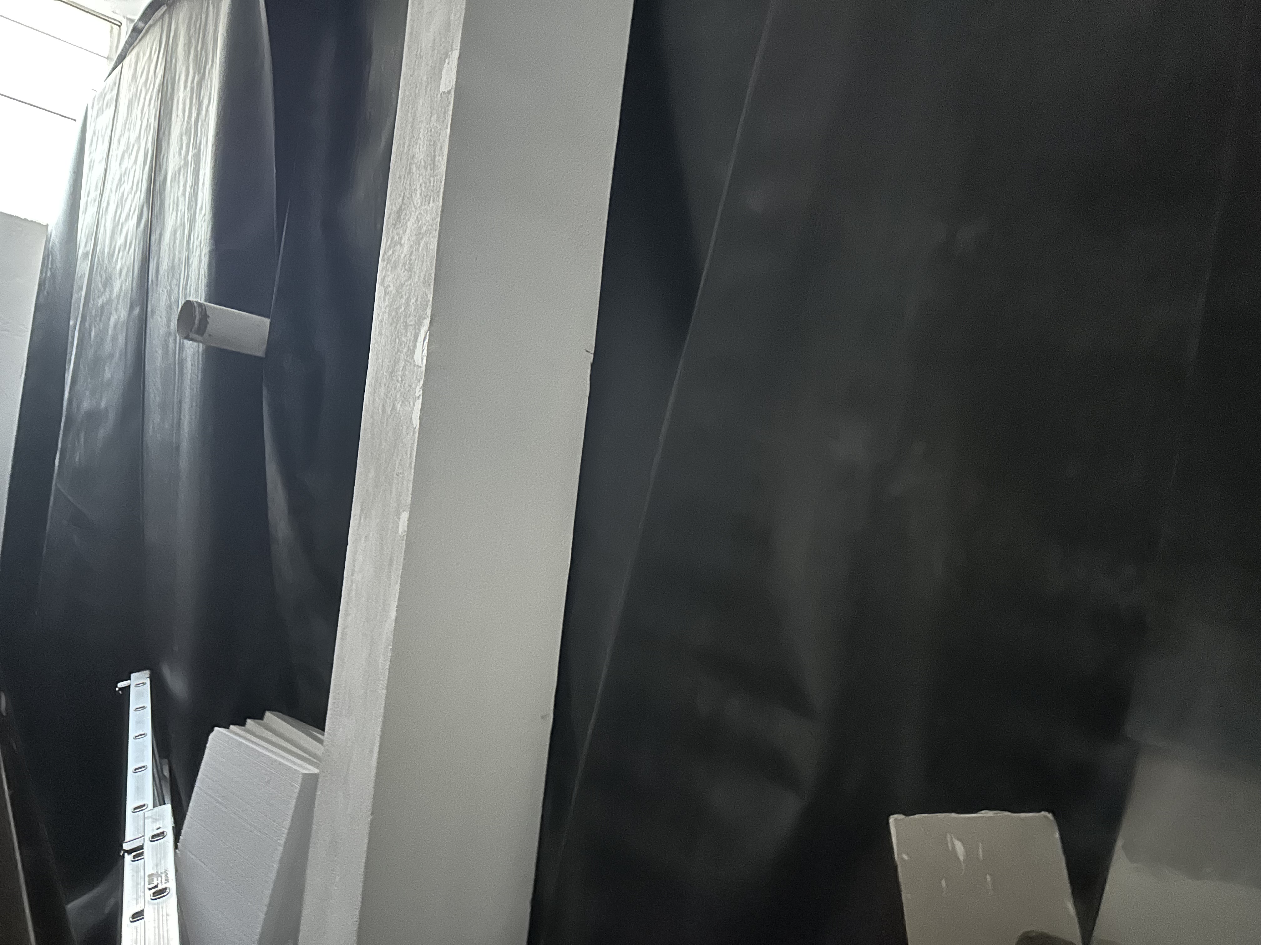

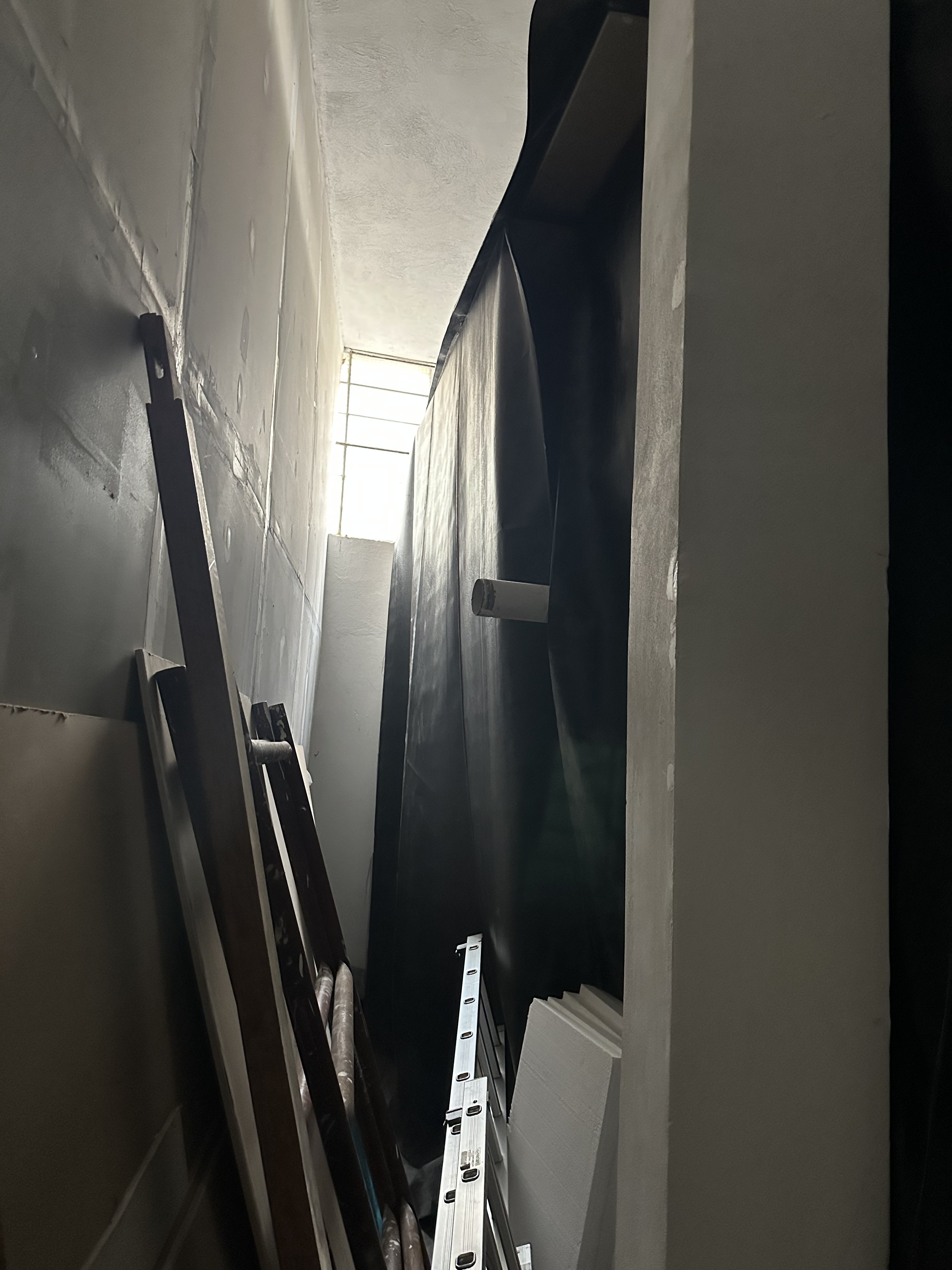

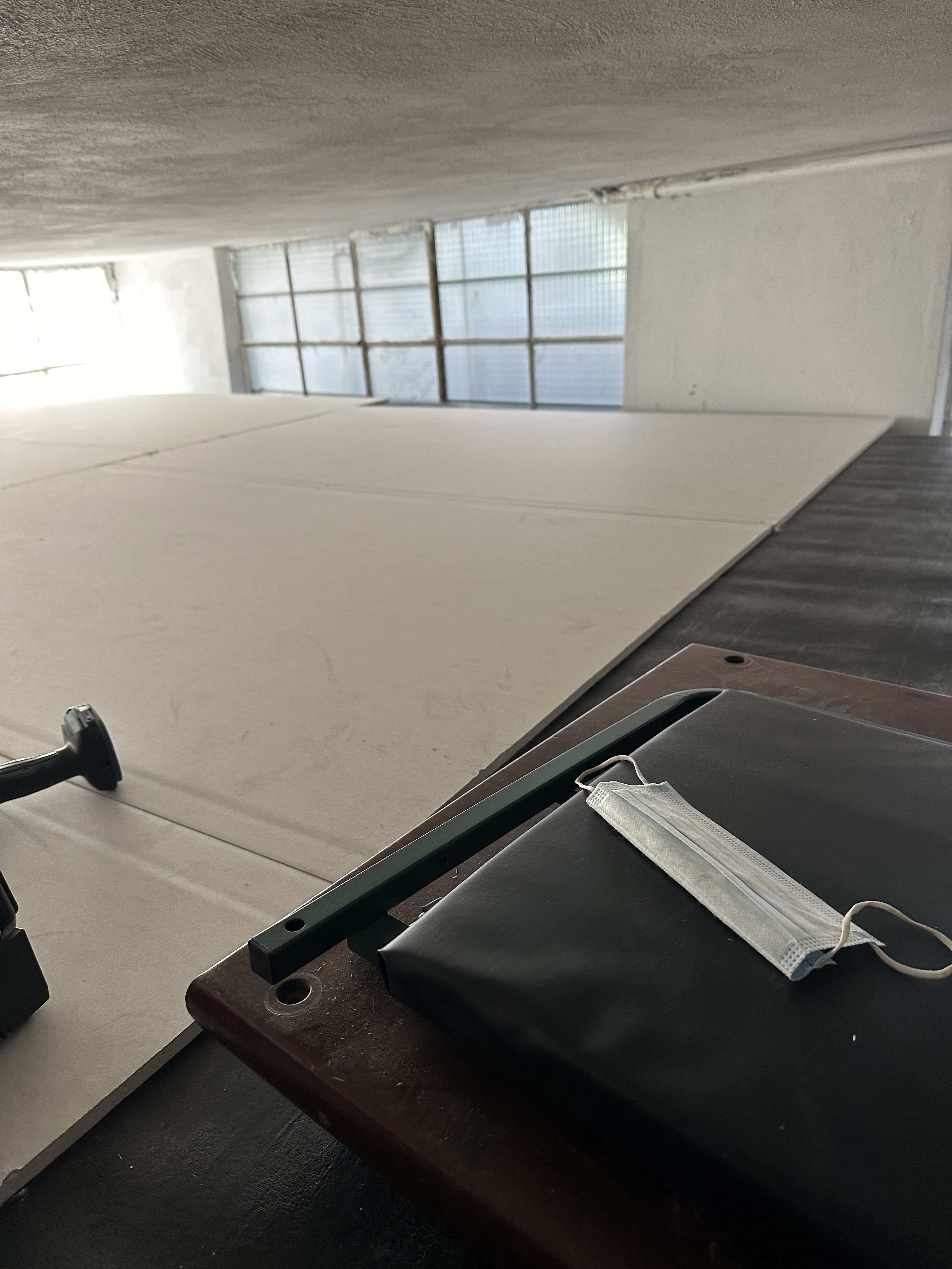

Άντε πάλι μια φορά πισσοφυλο
Η διαφορά ότι καλύπτει κ τα πλάγια μέχρι κάτω
Οπότε το πισσοφυλο καλύπτει 360 μοίρες όλη την κατασκευή
Σκοπός να σφραγίσει και να αδιαβροχοποιησει την κατασκευή όλη
Μένει να κολληθεί βιδωθεί και να σφραγιστεί πλήρως
Πρόσβαση σε όλο το ταβάνι πολύ εύκολα για επισκευή και συντήρηση σωληνώσεων αποχευτεσης
Πιστεύω σε περίπτωση διαρροής θα έχω πρόβλημα μόνο με την μυρωδιά
Χαχαχα

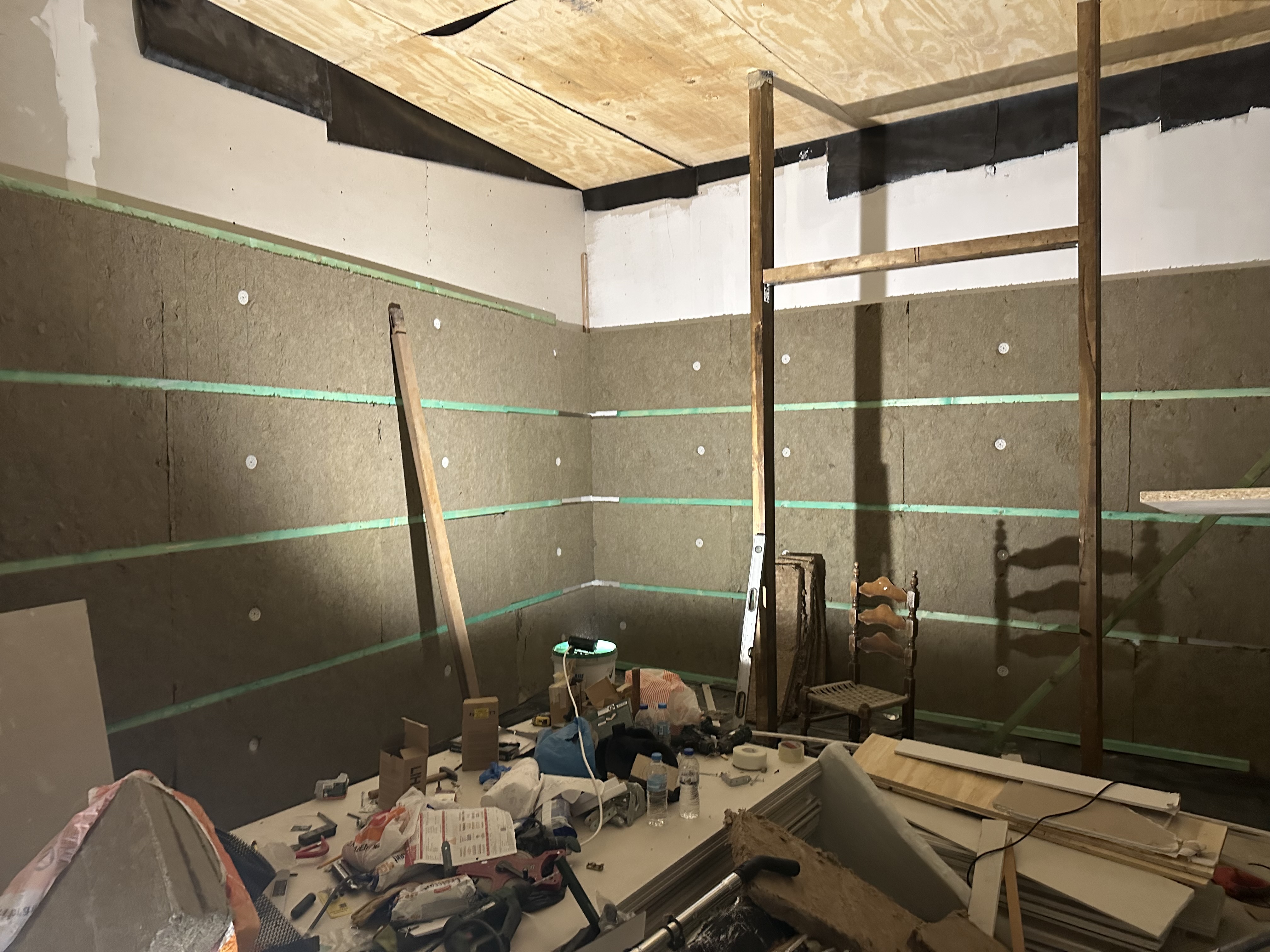

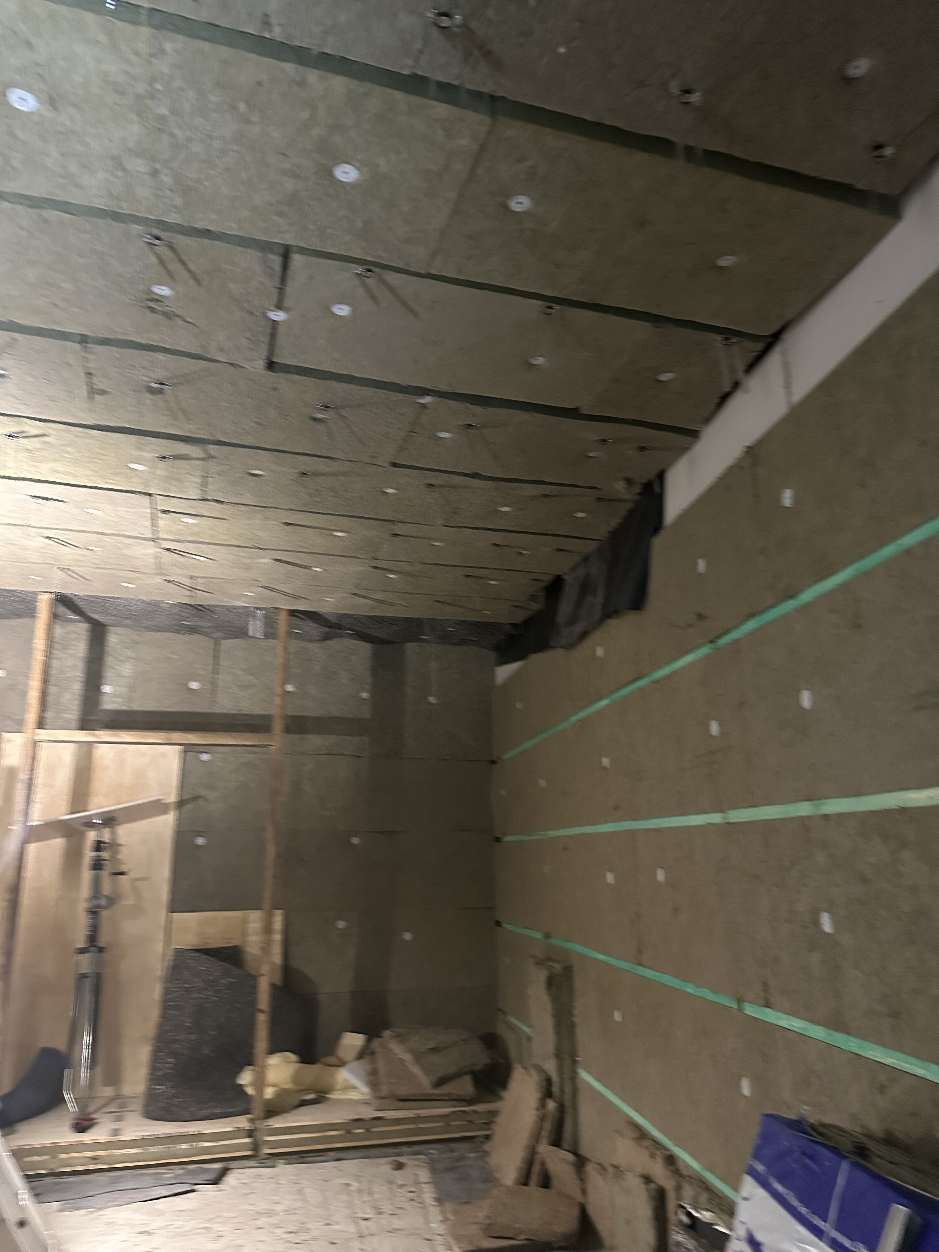

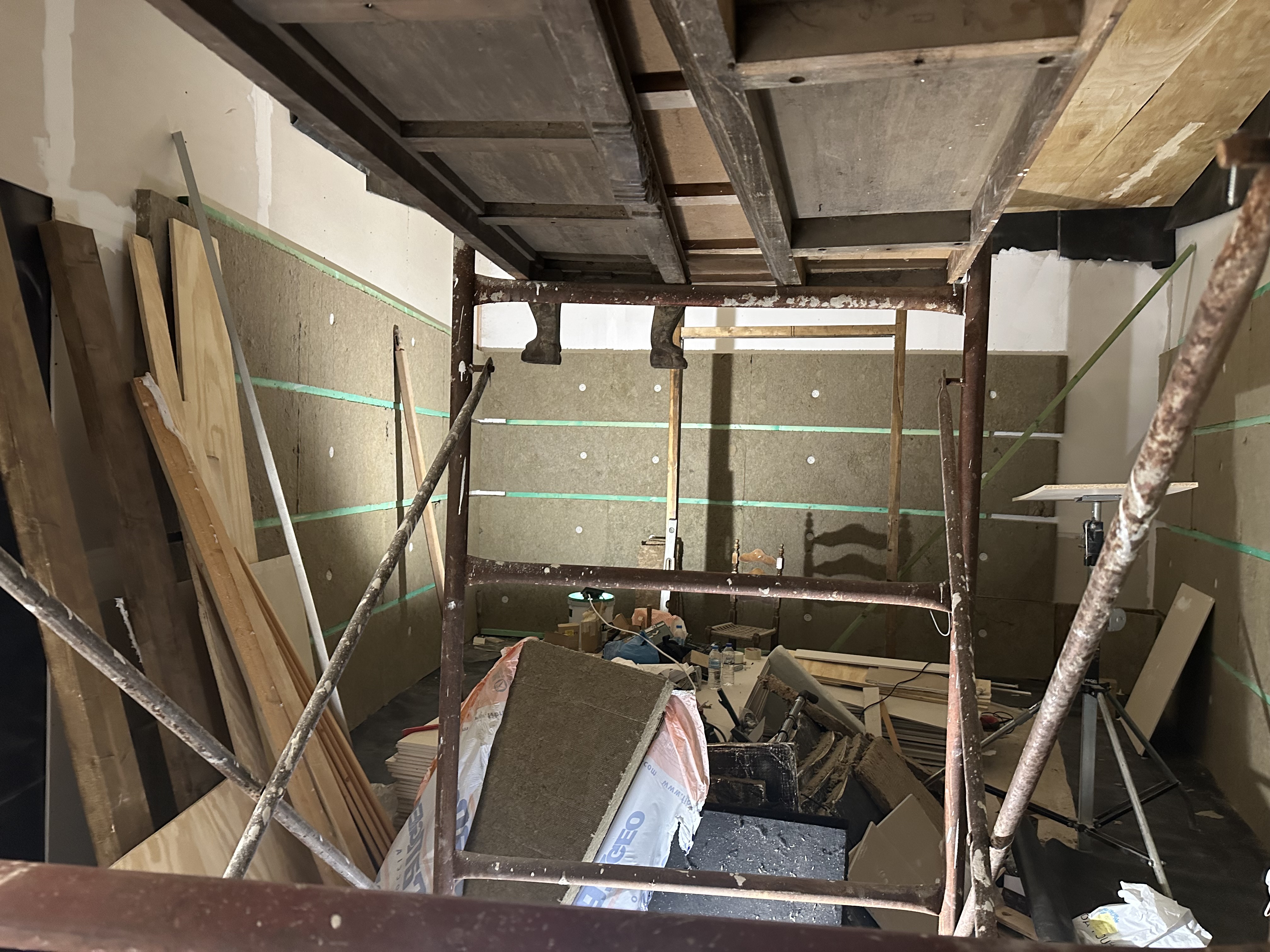

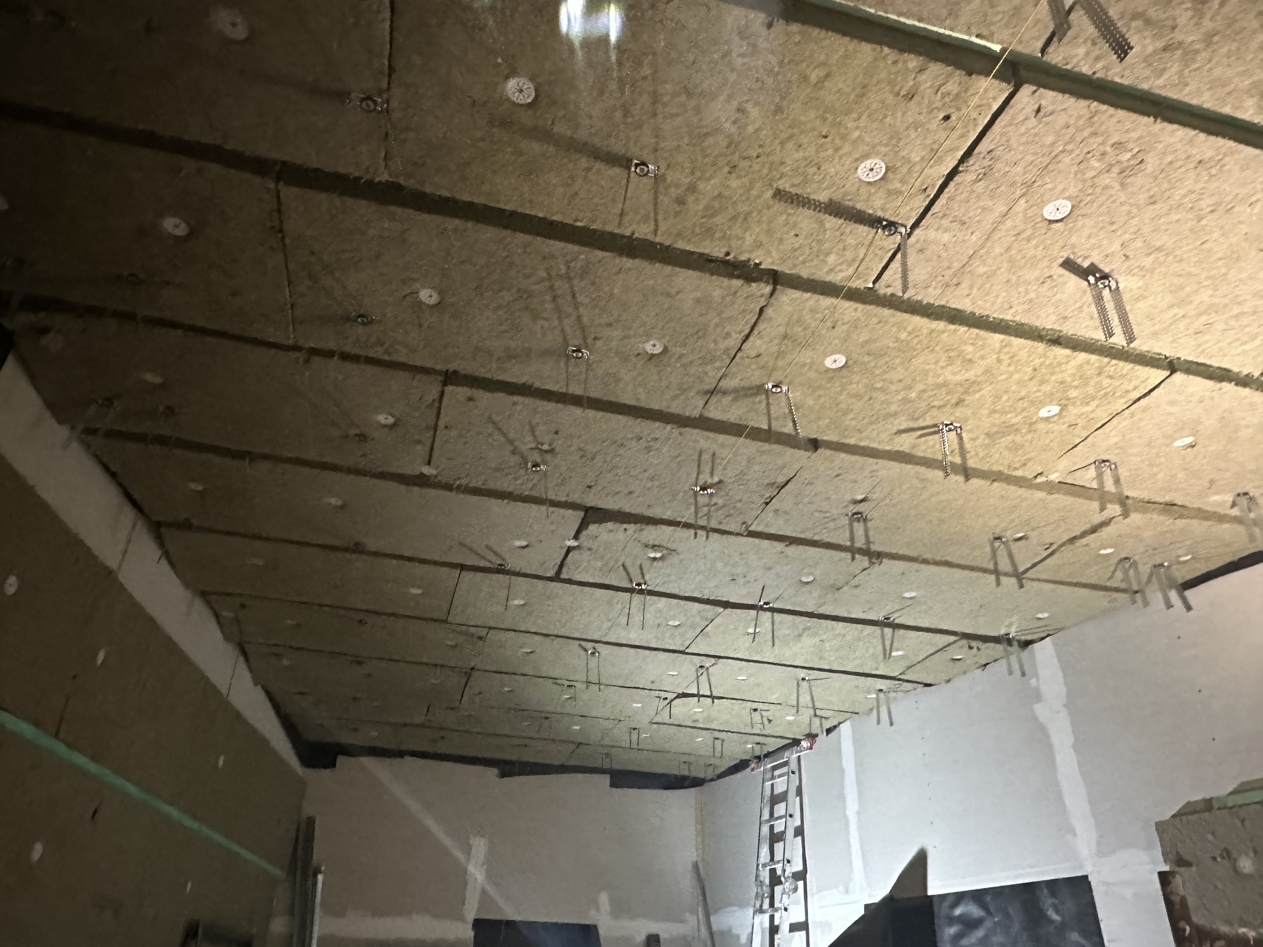

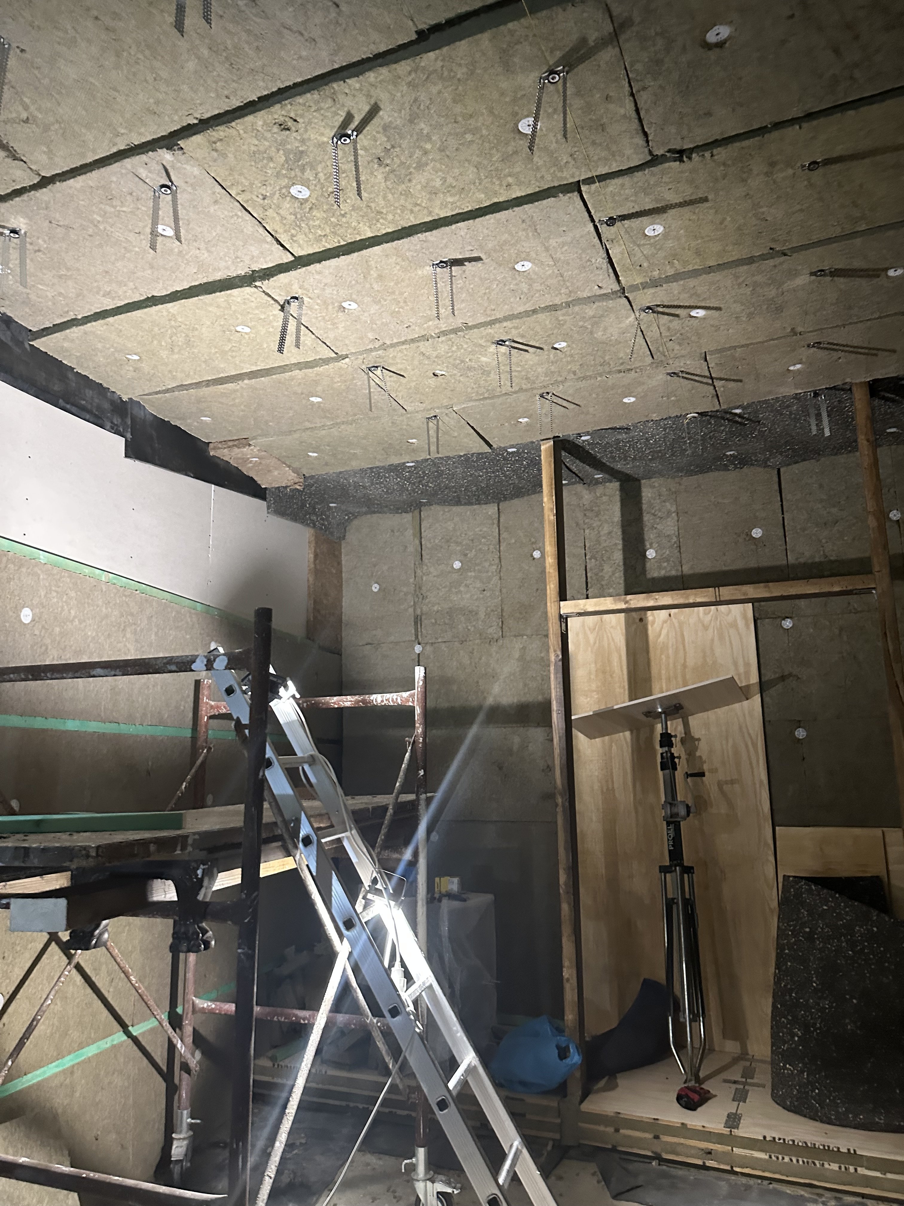

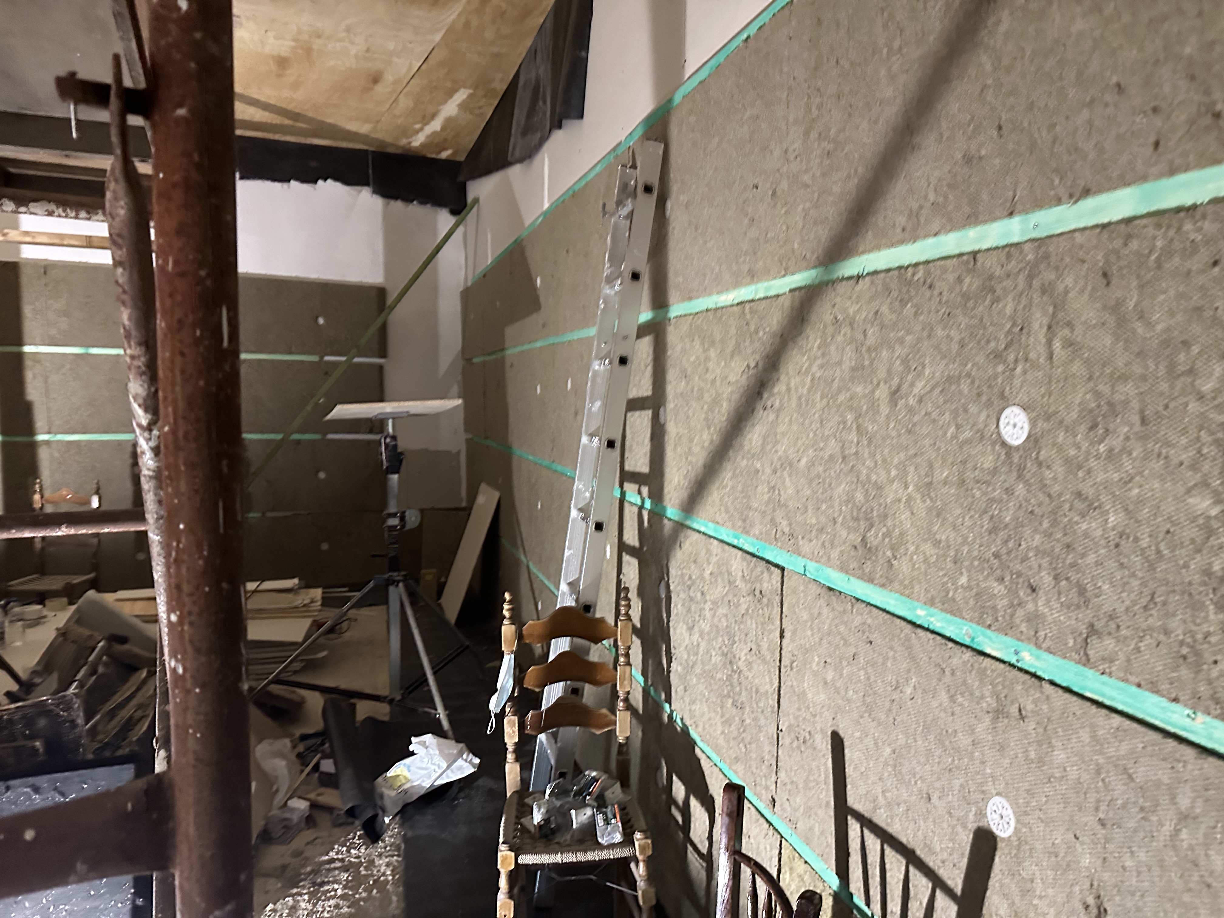

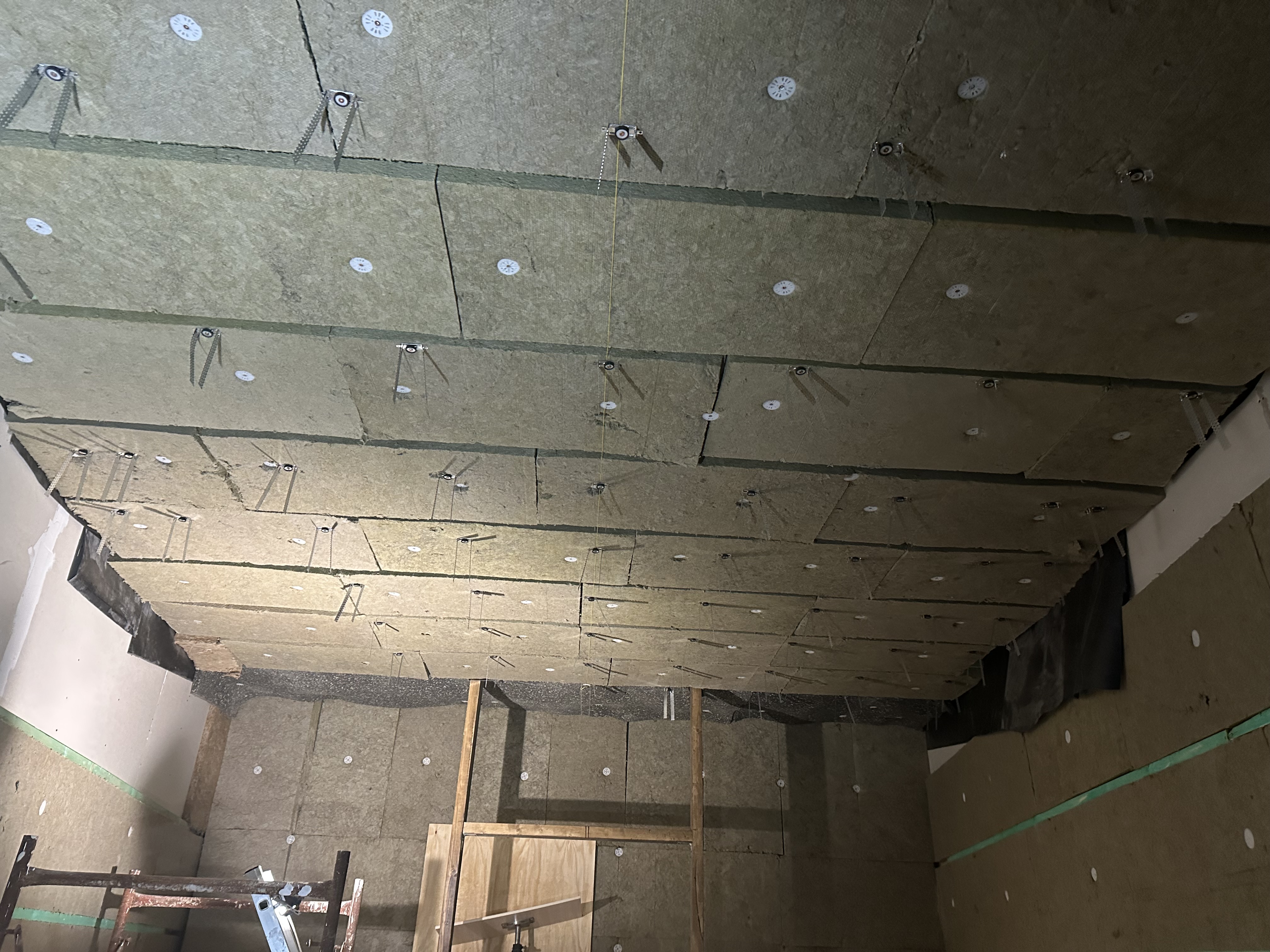

Και ξαναρχίζει το μαρτύριο του πετροβαμβακα
Πλέον με 75 κιλών
Βιδωμένο πάνω στις γυψοσανίδες ….

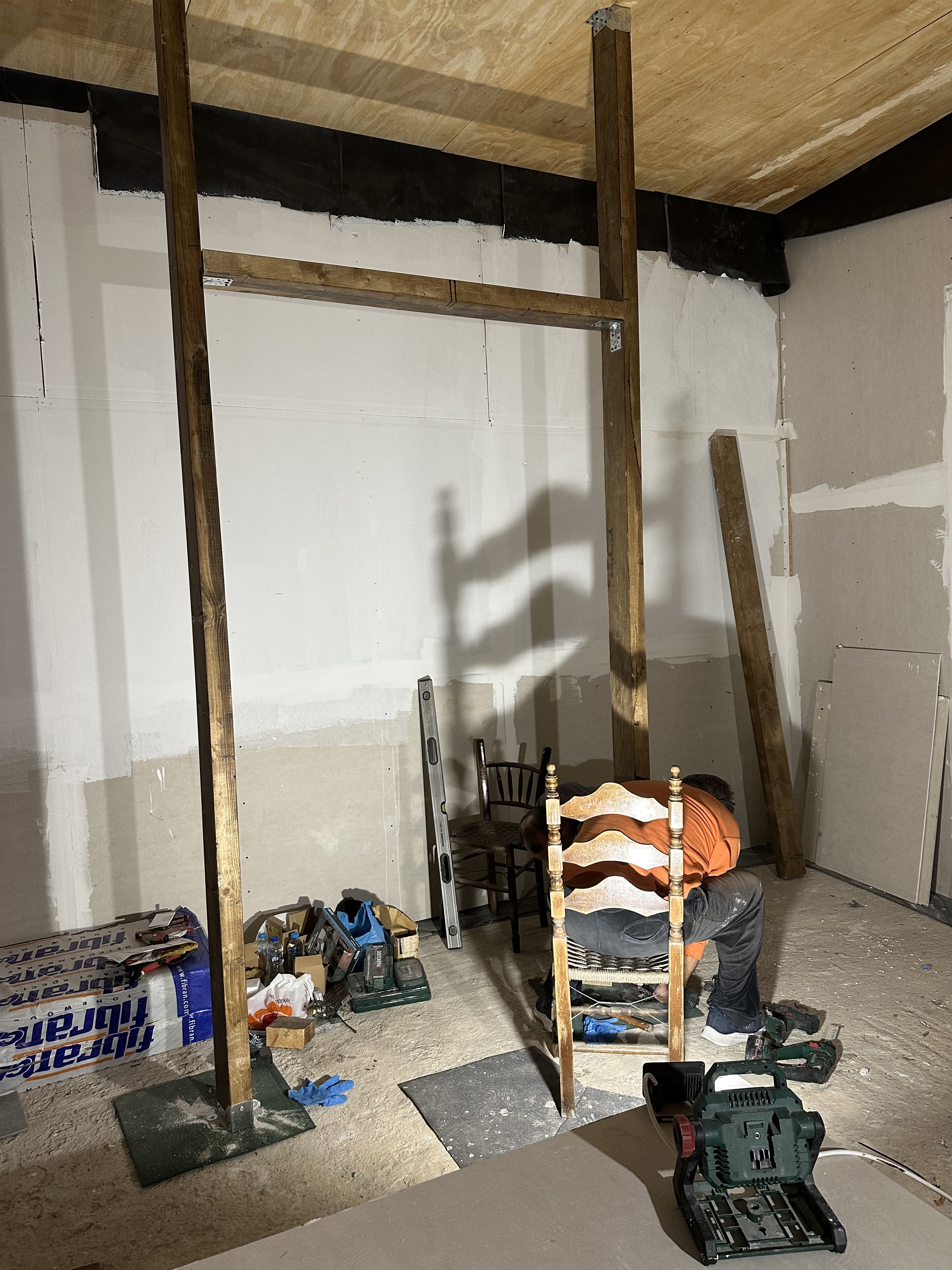

Αποστάτες με ξύλα για το επόμενο βήμα

Απ'οτι βλέπω στης φώτο η πίσω μεριά είναι μικρότερη κ αν κρίνω απο το ύψος πρέπει να είναι το πλάτος 3 μέτρα η και λιγότερο, γιατί?
Επιλογή σού ήταν, η σε ανάγκασε ο χώρος και δεν έβγαινε?
Πες πληροφορίες ρε μπαγάσα, μιλά να υπάρχει διάλογος κ να γίνεται κουβέντα...
Οθονη βλέπω πας σε ηχοπερατη? Τι μέγεθος και ποίας εταιρείας?
Από διάχυση θα βάλεις? Γιατί βλέπω μόνο απορρόφηση...
Το ύψος της αίθουσας είναι τοπ, καλά τελειώματα εύχομαι και να το ευχαριστηθείς τέρμα.

Για δες ξανά ποσα φύλλα πετροβάμβακα 120 εκ. έχει και ξανά υπολόγισε το πλάτος

εγω λεω για την πισω μερια, η μπροστα ξερουμε ειναι 5 μετρα πλατος. την πισω μερια την βλεπεις? ειναι χωρις πετροβαμβακα, δες το υψος που ειναι 3.6μετρα κ δες το πλατος που ειναι μικροτερο
8.061
6.061

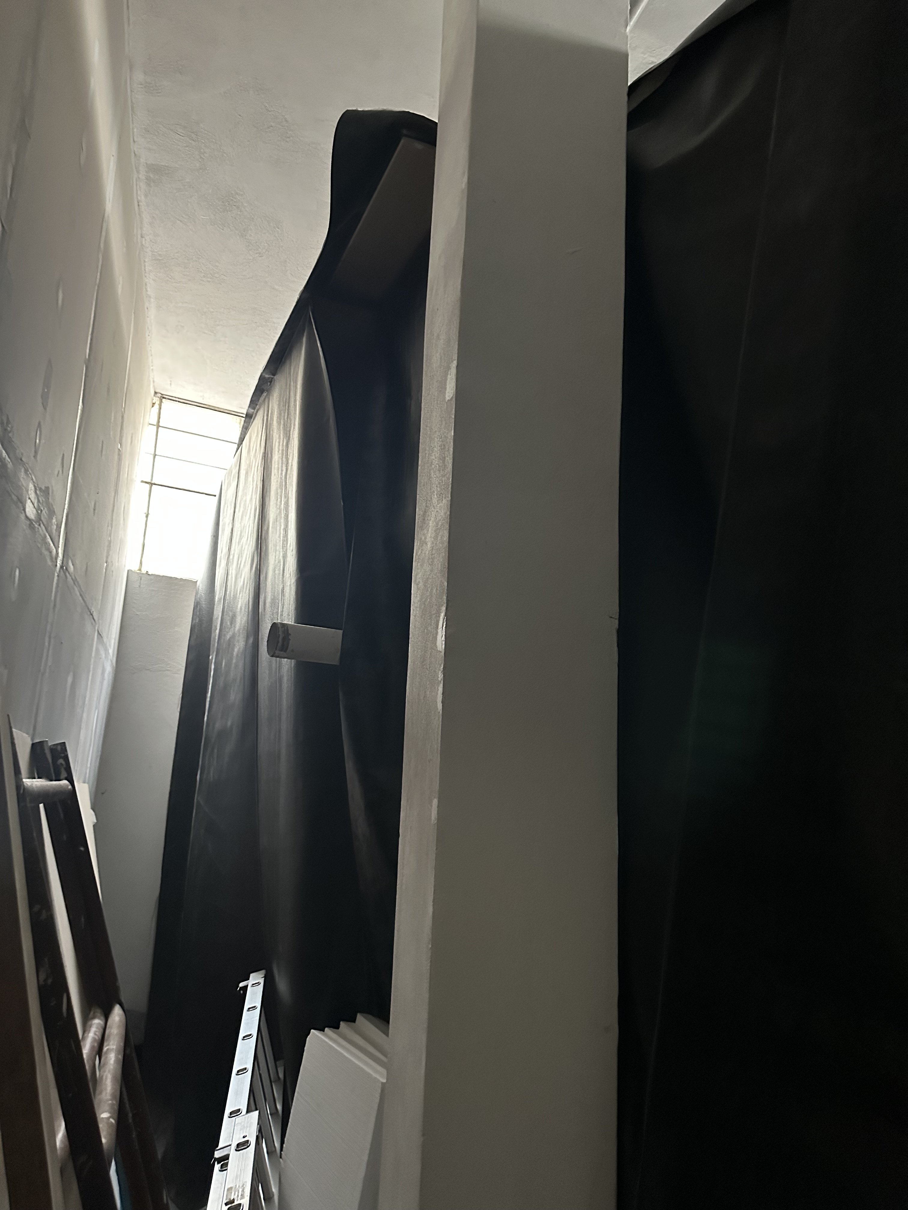

Η μπροστινή είναι 6 μέτρα παιδιά
Η πίσω είναι ποιο μικρή διότι με περιορίζει η κολώνα που έλεγα
Δεν θυμάμαι ακριβώς πλάτος πρέπει να μετροισω δεν θυμάμαι ειλικρινά εαν εινσι 4 και η 4 παρά
Το μήκος της αίθουσας είναι 9 μέτρα
