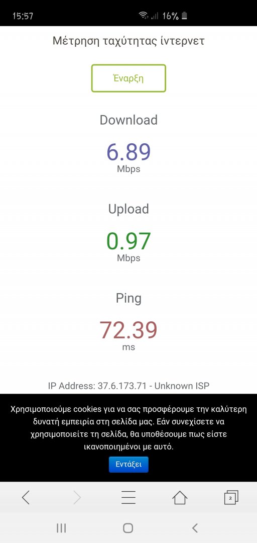

Δηλαδή ισχύει. Στην περιοχή μου είναι λίγοι οι τυχεροί που βλέπουν το δείκτη να περνάει τα 10Mbps
Ενώ το upload είναι στα φυσιολογικά επίπεδα το download είναι χάλια. Δε ξέρω αν φταίνε και οι μετρήσεις η πόσο αξιόπιστες είναι στο συγκεκριμένο σάιτ.

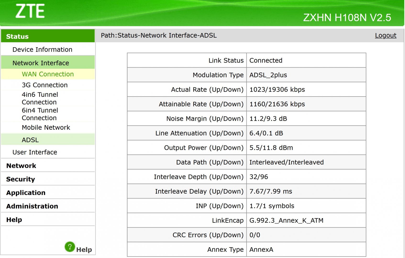

Στο Status / System Status / DSL Status του modem σου δείξε μας τι βγάζει για να μπορούμε να μιλήσουμε με σωστή βάση ;)

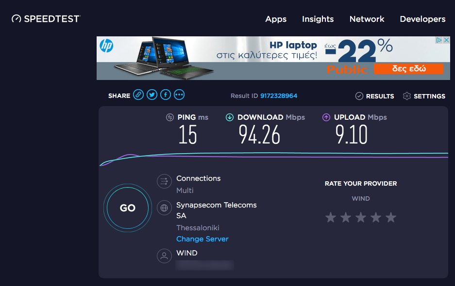

Γιάννη μη βασίζεται σ' αυτή τη μέτρηση. Για να δεις που ακριβώς κλειδώνει η γραμμή σου μπες στο router. Tο πρόγραμμα αυτό, αποδεδειγμένα κλέβει λίγο προς 4α κάτω. Είμαι σίγουρος ότι η ταχύτητά σου είναι 100 mbps.
Στη δικιά μου δειχνει:
Στο router όμως δείχνει 50, και αυτή ειναι η αληθηνή ταχύτητα.

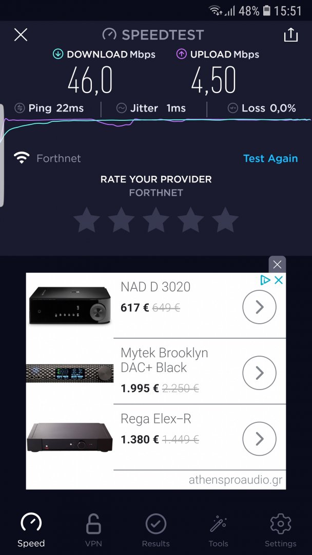

Δεν ξερω αν εννοεις αυτη την εικονα...
Αυτήν εννοεί, στην οποία έχεις πολύ καλές μετρήσεις.
Έχεις δοκιμάσει speedtest από υπολογιστή συνδεδεμένο με καλώδιο πάνω στο router, ή όλες σου οι μετρήσεις είναι από κινητό με ασύρματο δίκτυο;

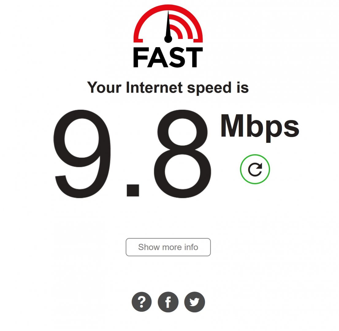

Με την Wind δεν αποκλείεται να έχεις μπεί στην λίστα με τους χρήστες σε περιορισμό bandwidth :p
Δοκίμασε στο fast.com το τεστ να δούμε τι πιάνεις.
Κανονικά με αυτό το συγχρονισμό πρέπει να πιάνεις 17Mbps download speed ( δηλαδή 2.07MB/s ).
Γενικά η Wind είναι από τους πιο τραγικούς παρόχους, και η σύνδεσή της με το εξωτερικό είναι υπερβολικά λίγη για τον αριθμό συνδρομητών της, με αποτέλεσμα να μην τελικιάζουν οι γραμμές όταν υπάρχει αρκετός κόσμος που χρησιμοποιεί το ιντερνετ.
