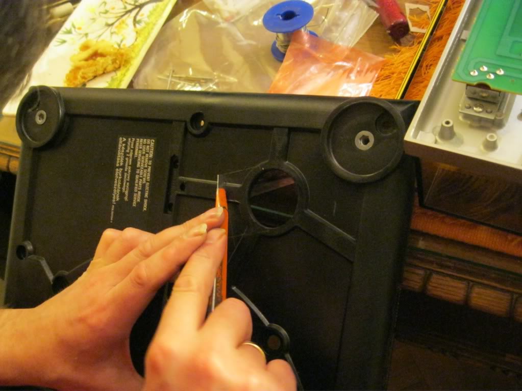

...το κοπίδι που απέφυγα -έξυπνα, θυμάστε έ??- επέπεσε στον πάτο!

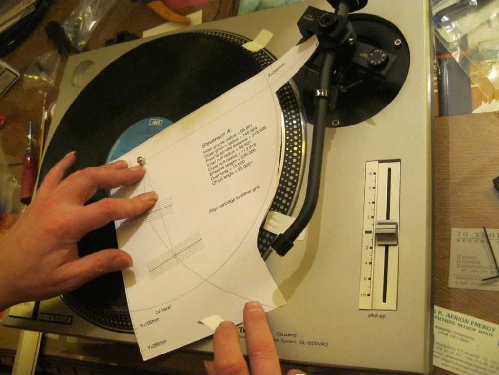

Εδώ η ιστορία μας έλαβε τέλος με τα πικαπάκια δίπλα-δίπλα και συγκριτικό κεφαλών και άλλα ωραία!
Βέβαια απο το βλέμμα του αδερφού Τζων-κλπ κλπ -Σανσούη, καταλαβαίνετε ποιό έπαιζε καλύτερα!!!

Ευχαριστώ πολύ τον Κώστα, που για 2η φορά αφιέρωσε τόσο χρόνο γιαυτό το βρωμοπικάπι και μάλιστα ημέρα Κυριακή (χαλαρά 6ωρο!!!) και βέβαια τον αδερφοξάδερφο που παρέχει στέγη φιλόξενη κάθε φορά που τη χρειάζομαι, όπως και την Άννα του που υπομένει τα χούγια μας και φροντίζει την πείνα μας.

Μπράβο στα μαστόρια. Πολύ καλή δουλειά και μερακλίδικη.
Αλήθεια υπάρχει διαφορά του Jelco σε σχέση με το μαμίσιο βραχίονα και αν ναι που υπερτερεί και που χάνει?

Πέτρο -εκ μνήμης- έχει αλλάξει το ηχητικό αποτέλεσμα σε πολύ μεγάλο βαθμό.
Σώματα και τίμπρο δεν έχουν καμμία σχέση με το προηγούμενο επίπεδο.
Μεγάλη επιτυχία η απώλεια του "τσίγκινου" χαρακτήρα στα μεσουψηλά.
Τα χτυπήματα των τυμπάνων, οι φωνές, το συνολικό αποτέλεσμα, σε βάζουν στο τρυπάκι της αληθοφάνειας.

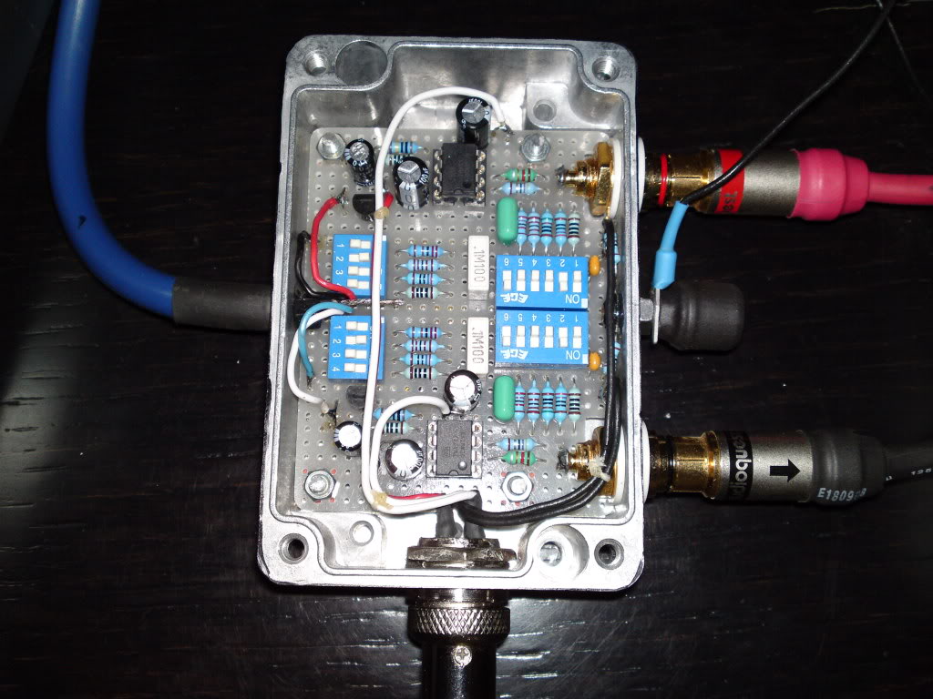

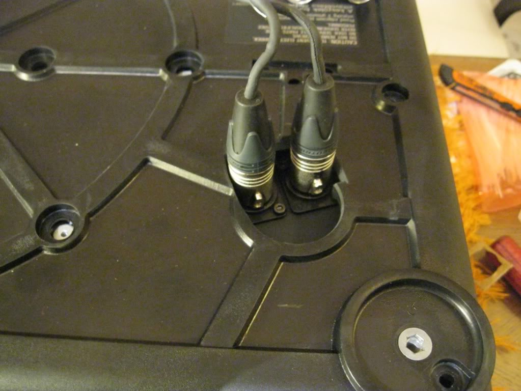

Εχω να πω ενα μεγαλο ευχαριστω στον Geomiat για τα καλα του λογια.
Χαιρομαι οταν οι φιλοι μου ειναι ευχαριστημενοι με αυτα που φτιαχνω, ειναι η καλυτερη "αμοιβη" μου.
Η εργασια για αλλη μια φορα πετυχε και το αποτελεσμα δικαιωσε την ταλαιτωρια, η οποια δεν ηταν μονο αυτη που δειχνουν οι φωτογραφιες.
Το στρογγυλο αλουμινακι που στηριζει τα βυσματα, σχεδιαστηκε, κοπηκε, λιμαριστηκε, τρυπηθηκε και βαφτηκε εκει επιτοπου. Εγιναν πολλες μελετες για το πως θα βγουν τα βυσματα και τελικα αυτος ηταν ο λιγοτερο "καταστροφικος" για το σασσι του πικαπ.

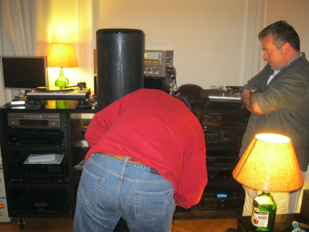

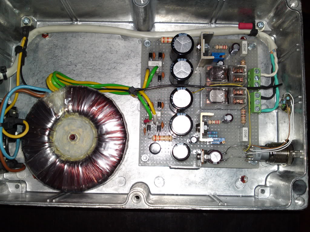

Το πικαπ στηθηκε και επαιξε με το setup του Γιαννη μεσω του (πληρως παραμετροποιησιμου οσο αφορα και το gain αλλα και το load) pre-pre που του εχω σχεδιασει και κατασκευασει εδω και καιρο για να οδηγει την Denon...
με το εξωτερικο τροφοδοτικο του ετοιμο να δεχθει και μπαταριες στο αμεσο μελλον..
Ο ηχος που ακουσαμε ηταν καθηλωτικος.
13.667
11.236
Και κάτω από το πικάπ, τί μπαίνει ώστε να έχουν χώρο τα μεγάλα βύσματα και να μη βρίσκουν στο τραπέζι; Θα ήθελα να δω και φωτό.
2.612
1.685
Απάντηση: Εδώ ο Jelco, εκεί το Technics...πούναι ο Παπάς???
Κατασκευαστηκε ειδικη βαση απο ξυλο καταλληλα σχεδιασμενη, που επιμεληθηκε ο Μανος...
Θα εμπαινε που θα εμπαινε, ουτως η αλλως...
