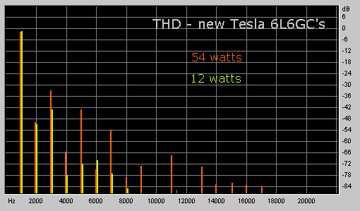

Εξαρταται πως μετρας τις Αρμονικες.
Εαν η θεμελιωδης ειναι στον 1 ΚΗz, τοτε πως ονομαζεις τους 2KHz ?
Πρωτη Αρμονικη ή κατι αλλο ?
Δες εδω που φαινεται πολυ καλα και πες μου.

Δεν τις μετραω διαφορετικα , οπως ολος ο κοσμος μετραω...
Για παραδειγμα, αν f=θεμελιωδης τοτε 2f= Δευτερη αρμονικη και 3f= Τριτη ...κλπ
Τα se εχουν μια εντονη δευτερη αρμονικη και τις υπολοιπες, τριτη τεταρτη κλπ σταδιακα μειουμενες.
Τα PP (πχ η εικονα που ανεβασες) εχουν καταπνιξει της αρτιας ταξεως αρμονικες 2η, 4η 6η κλπ ενω υπαρχουν οι περιττης 3η, 5η .....
Αρτιος (αγγλιστι even) = Zυγος αριθμος
Περιττος (odd) = Mονος αριθμος
http://el.wikipedia.org/wiki/Περιττός
Αρτιας ταξης αρμονικες=η θεμελιωδης Χ2, 3, 4, κλπ.
Περιττης ταξης αρμονικες=θεμελιωδηςΧ3, 5, 7, κλπ
Στο γραφημα (προφανως απο PP ενισχυτη) επιβεβαιωνεται αυτο που ειπα: Για θεμελιωδη 1 χιλιοκυκλο = 0bB, η δευτερη αρμoνικη 2χιλιοκυκλοι =-48dB ειναι πιο κατω απο την τριτη 3χιλιοκυκλοι=-30dB
Καλα την ΠΡΩΤΗ Αρμονικη την εφαγε ο ποντικος ?
f=θεμελιωδης
2f = ΠΡΩΤΗ Αρμονικη
3f = ΔΕΥΤΕΡΗ Αρμονικη
Αρα κατ ουσιαν
δεν λεμε τιποτε διαφορετικο.
Η Θεμελιωδης ειναι εκεινο που μπαινει στον Ενισχυτη.
Οι Αρμονικες (1η, 2η, 3η ...) ειναι το προιον της Αρμονικης Παραμορφωσης, και ειναι ν-πλασια της Θεμελιωδους.
Οπως βλεπεις βεβαιως και τις μετρας διαφορετικα (οπως πολλοι αλλοι). Ακομη και σε ορισμενα βιβλια υπαρχει αυτο το λαθος ! Ειναι λαθος λογικης, που λεει οτι, αφου ειναι 2χ αρα την ονομαζω δευτερη Αρμονικη.
Ομως ειναι η ΠΡΩΤΗ Αρμονικη. Το πρωτο στην σειρα ξενο σωμα που δημιουργειται απο ατελεια του Ενισχυτη.
(χαλια μαυρα, οπως αλλωστε οφειλουν να εχουν ολα τα PP:116:)
Τουλαχιστον οι μετρησεις λενε αλλα, για το ποια εχουν χαλια μαυρα. Τωρα, εαν οι μετρησεις δεν σου λενε σπουδαια πραγματα υπαρχει και η Ακουστικη εμπειρια.

Μιχάλη, νομίζω ότι η δεύτερη αρμονική έχει διπλάσια συχνότητα από την θεμελιώδη
π.χ Θεμελιώδης = 440 Hz , Δεύτερη αρμονικη=880 Hz
Θέλω να πω ότι δεν υπάρχει "πρώτη αρμονική" γιατι είναι η ουσιαστικά η θεμελιώδης
8.612
3.933
Κάτι δεν μου πάει καλά .
Η αρμονική παραμόρφωση προκύπτει όταν ένα ημιτονοειδές σήμα πολλαπλασιάζεται με μια μη-γραμμική συνάρτηση μεταφοράς. Η αρμονικές που παράγονται εξαρτώνται από το είδος της συνάρτησης μεταφοράς.
Όταν η συνάρτηση μεταφοράς είναι άρτια τότε το προκύπτον σήμα αποτελείται μόνο από άρτιας τάξης αρμονικές του αρχικού σήματος εισόδου του ενισχυτή. 2f , 4f , 6f ,….
Όταν η συνάρτηση μεταφοράς είναι περιττή τότε το προκύπτον σήμα αποτελείται μόνο από περιττής τάξης αρμονικές του αρχικού σήματος εισόδου του ενισχυτή. 1f , 3f , 5f ,….
1f= θεμελιώδης= ημιτονοειδες σήμα εισόδου ενισχυτή
