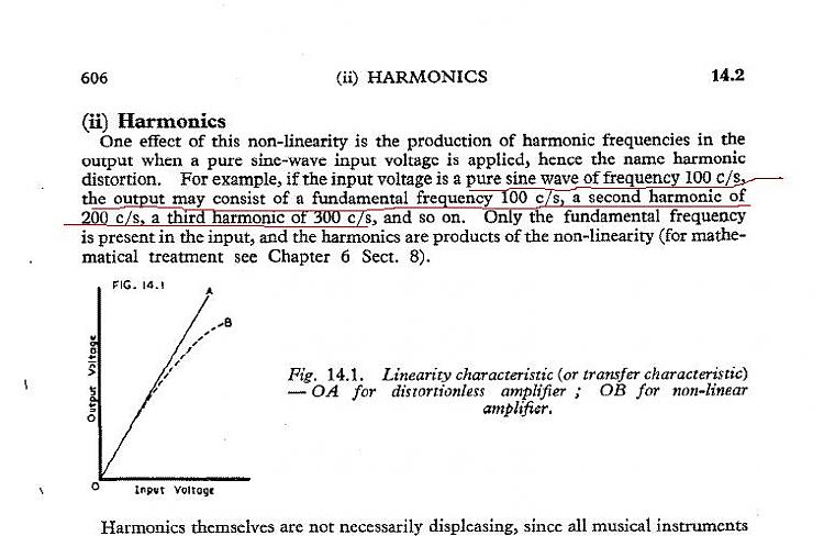

Και τωρα μενει να απαντηθει το ερωτημα, ποιος τα λεει πιο σωστα.
Στο παράδειγμα, του κειμένου της RCA που ανέβασε ο Γιάννης, το λέει ξεκάθαρα.
Στην έξοδο του ενισχυτή θα πάρεις :
τη θεμελιώδη συχνότητα (100 c/s),
τη δεύτερη αρμονική ( 200 c/s),
και την τρίτη αρμονική (300 c/s).
Γιωργο οπως ισως καταλαβες το κειμενο που ανεβασε ο Γιαννης μου ειναι γνωστο προ πολλου και το εχουμε συζητησει με τον ιδιο.
ΕΓΩ ζητησα απο τον Γιαννη (2-3 ποστ πιο πριν) να το ανεβασει, ακριβως για να δειξω οτι αυτη η θεωρηση εχει οπαδους αναμεσα σε εγκριτους παραγοντες της Ηλεκτρονικης (πλην κακως).
Τι νοημα εχει λοιπον να υπογραμμιζεις σημεια απο το περιεχομενο του ? Υπενισεσαι οτι δεν μου ειναι γνωστα ? Μα ΑΚΡΙΒΩΣ για αυτα τα σημεια ζητησα την δημοσιευση του.
Ειπα μαλιστα οτι κειμενα σαν κι αυτο καλλιεργουν την συγχιση γυρω απο το θεμα. Ο σκοπος μου ειναι να παρουσιασω αλλες πηγες/κειμενα που αντιδιαστελλουν το παραπανω.
Δυστυχως δεν εχω καταφερει να βρω τον χρονο να οργανωσω αυτην την παρουσιαση, λογω αλλων υποχρεωσεων.
Εχω και εγω διδαχθει, αλλα και κανει χρηση των εννοιων αυτων κατα τον τροπο που εχω αναπτυξει, απειρες φορες στην 30ετη πορεια μου στα Ηλεκτρονικα, μεσα σε σοβαρα επαγγελματικα περιβαλλοντα, και σε εφαρμογες αρκετα πιο απαιτητικες σε ακριβεια γνωσεων απο το AUDIO.
Μπορει να ειναι προς εκπληξη δικη σου αλλα και αλλων μελων, πλην εδω μιλαμε για λαθος χρηση των συγκεκριμενων ορων, που γινεται συχνα και μαλιστα απο απολυτως εγκριτους φορεις της γνωσης. Ειναι εξαλλου χαρακτηριστικο το πως εξαπλωνεται η ανακριβεια σαν ιος σε χωρους με χαμηλα αντισωματα.
Θα μου πεις οτι σε αυτο το βημα, υπαρχουν τουλαχιστον 3 μελη (μπορει και παραπανω) που υποστηριζουν το αντιθετο. Ε λοιπον σου δηλωνω οτι δεν με αφορα στο παραμικρο ο συσχετισμος των δυναμεων στον μικροκοσμο αυτου του φορουμ. Αυτο μας ελλειπε. Να εξαρταμε τις επιστημονικες αληθειες απο το τι λεγεται στα φορα.
Παντως λιγη υπομονη και καλη θεληση και θα προσπαθησω να "τεκμηριωσω" αυτο που λεω.
Διερωτωμαι μαλιστα τι ειδους πηγη πρεπει να επικαλεστω, οταν αυτη πρεπει να γινει αποδεκτη εν μεσω αρνητικου κλιματος.
Ισως κατι σε Τεχνικο συγραμμα που διδασκεται σε σχολες ?

Πάμε όμως τώρα να ξαναδιαβάσουμε το επίμαχο μήνυμα του Γιάννη (post 158).
Σωστο ,,, σε παλια βιβλιογραφια ομως γινοταν αναφορα τις 1ης αρμονικης ως η διπλασια της θεμελιωδους ,,ειδικα στο RF φασμα , δηλαδη αν ενα σημα ητανε στους 1600 KHZ η πρωτη αρμονικη παρουσιαζοταν στους 3200 KHZ.[ετσι διευκρινιζοταν]
Για μένα το λάθος του ανωτέρω κειμένου εντοπίζεται στο σημείο που αναφέρει ότι η 1η αρμονική είναι διπλάσια της θεμελιώδους. Επίσης στους 3200 KHz κανονικά είναι η δεύτερη αρμονική και όχι η πρώτη όπως χαρακτηριστικά αναφέρει το κείμενο που επικαλέστηκε ο Γιάννης.
Σημείωση: Το ανωτέρω μήνυμα του Γιάννη προφανώς θα δικαίωνε το Σπέρτο, εάν φυσικά στη συνέχεια ο Γιάννης ανέβαζε σε δημόσια θέα το επικαλεσθέν τεχνικό σύγγραμμα σαν τεκμηρίωση. Δεν το έκανε όμως και αντί αυτού ανέβασε το τεχνικό απόσπασμα της RCA που γράφει ακριβώς το αντίθετο. Γιατί άραγε ?
Αμέσως μετά, ο Σπέρτος γράφει το εξής κουφό : (βλέπε post 164)
“ Γιαννη σε παρακαλω να ποσταρεις το κειμενο στο οποιο οι Αρμονικες κατονομαζονται με τον τροπο που τις εννοουν Τζιμακος και G.kar, ωστε να δουν ολοι τι εννοω λεγοντας οτι αυτο το λαθος το κανουν "κι αλλοι" και ισως τα παραπανω μελη απλα αντλουν την πληροφορηση τους απο τετοια κειμενα.”
Δηλαδή, αντί να πει στον Γιάννη να ποστάρει αυτό που ενδεχομένως θα δικαίωνε τον ίδιο, του λέει να ποστάρει το κείμενο που δικαιώνει εμένα και τον Τζιμάκο. Είναι φανερό ότι δεν κατάφερε να βρει το απόκρυφο ευαγγέλιο.
Oλοι περιμέναμε να ανεβάσει εκείνο το αρχαίο κείμενο, αλλά δεν το βρήκε και αντί αυτού ανέβασε το απόσπασμα της RCA που λέει ακριβώς το αντίθετο το οποίο φυσικά δικαιώνει εμένα και τον Τζιμάκο.
