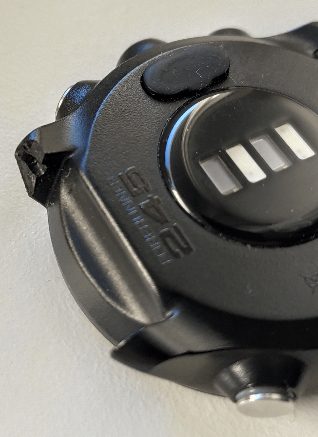

Και όλα αυτά εφόσον δεν σε προλάβει κάποια αστοχία, οι πλαστικές κάσες πονάνε σε αυτό και πολύ το φοβάμαι, γιαυτό έγραψα ότι το 955 είναι λίγο μη μου άπτου.

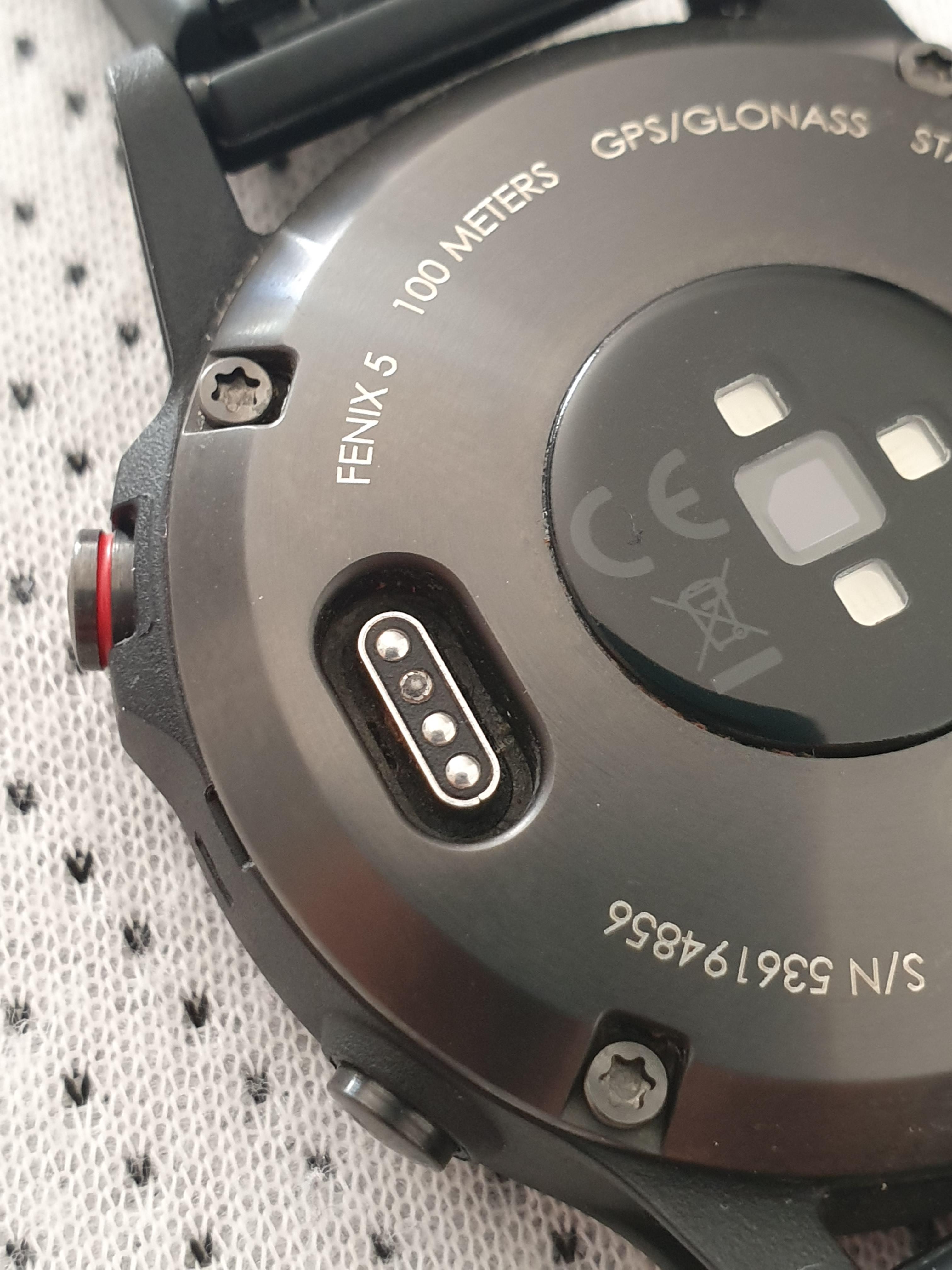

(όταν καταφέρεις να βάλεις το βύσμα ώστε να πιάσει η σύνδεση, γιατί αν και μοιάζει με του garmin, είναι μλκ η υλοποίηση του)
ναι ενώ της γαρμιν το βύσμα είναι τρομερή επιτυχία με τα ελατηριάκια στα πινς.
μέχρι και ο κινέζος (χαλιαβευ) έχει καλύτερο τρόπο φόρτισης.

Αυτό το σπάσιμο είναι από πέσιμο, ή έτσι ξαφνικά;
Βοά το νέτ από σπασμένες πλαστικές κάσες των ρολογιών garmin, δεν μπορεί όλοι αυτοί να τη πάτησαν από πέσιμο.
Μεταξύ μας (μη το πεις παρά έξω) επίτηδες τα σιάχνουν έτσι για να υπάρχει δουλίτσα βρε κουτό :biggrin:
Κανένα απο αυτά δεν μου αρέσει, αλλά με το garmin ένα χρόνο δεν είχα θέμα να κουμπώσει και να ξεκινήσει την φόρτιση αμέσως. Με το αλλο έπρεπε να κουνάω το βύσμα, ή να το βάζω και ανάποδα, μπας και πιάσει, και μετά να σταθεροποιώ και το καλώδιο, μήπως κουνήσει! Με αυτά κι αυτά, χάλασε ένα καλώδιο σε 1,5 χρόνο, ενώ και το δεύτερο πάλι λίγο πολύ τα ίδια έκανε μέχρι και τώρα. Η υλοποίηση είναι μλκ γενικότερα, απλά στο garmin κουμπώνει καλύτερα.
Α νόμιζα ότι ήταν δικό σου, και ήξερες πώς έγινε...
Αααα δεν είναι μαναχά εκεί η αστοχία, παίζει και άρκ εσωτερικά στη πλακέτα που ακουμπά επίσης με ελάσματα πάνω στα πίνς.
Αν δεν τη πατήσεις από κακή επαφή του καλωδίου
θα τη πατήσεις σίγουρα απ'αυτό.
Ως μια κάποια λύση σε όλα τα παραπάν προτείνεται φορτιστής αργός ή φόρτιση σε pc και όχι ταχυφορτιστής.
Αν κάτι δεν κάνει σωστά επαφή, μόλις κουμπώσεις ταχυφορτιστή και μέχρι το κύκλωμα να ρυθμίσει τη τάση φόρτισης θα κάνει αρχικά άρκ
