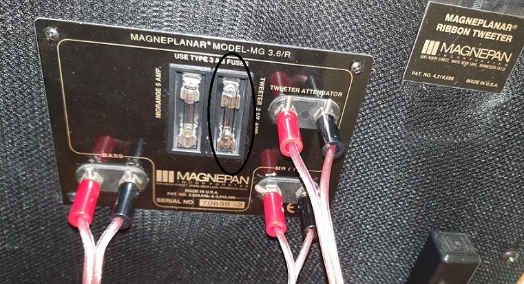

Αρχικά έλεγξε τις ασφάλειες εάν έχουν καεί αυτές και όχι τα tweeter όπως είπε ο Peter.
Τώρα εάν όντως κόπηκαν τα ribbon tweeters, θα πρέπει να ξεβιδώσεις όλη την μεταλλική ράγα και να αποσυνδέσεις τους δύο ακροδέκτες. Εάν έχεις τα safety ribbon cover να τα τοποθετήσεις και εν συνεχεία να τα συσκευάσεις ασφαλώς και να μιλήσεις με τον Θανάση στον Βιντεορυθμό τηλ: 210 6423000

Τις ασφάλειες τις ήλεγξες;
Ναι, μολις επικοινωνησα με τομ βιντεορυθμο και μου ειπαν να ελέγξω πρωτα τις ασφαλειες.
Μακαρι να ειναι αυτο....

Μου ειπε να του βγαλω φωτος τις ασφαλειες, να του τις στειλω, και ξεκιναμε απο εκει και βλεπουμε.

Μέσα από το γυαλί της ασφάλειας διακρίνεται μαυρίλα και κομμένο το συρματάκι συνήθως.
Πάντα όμως υπάρχει περίπτωση να υπάρχει διακοπή στα άκρα. Εκεί χρειάζεται πολύμετρο.

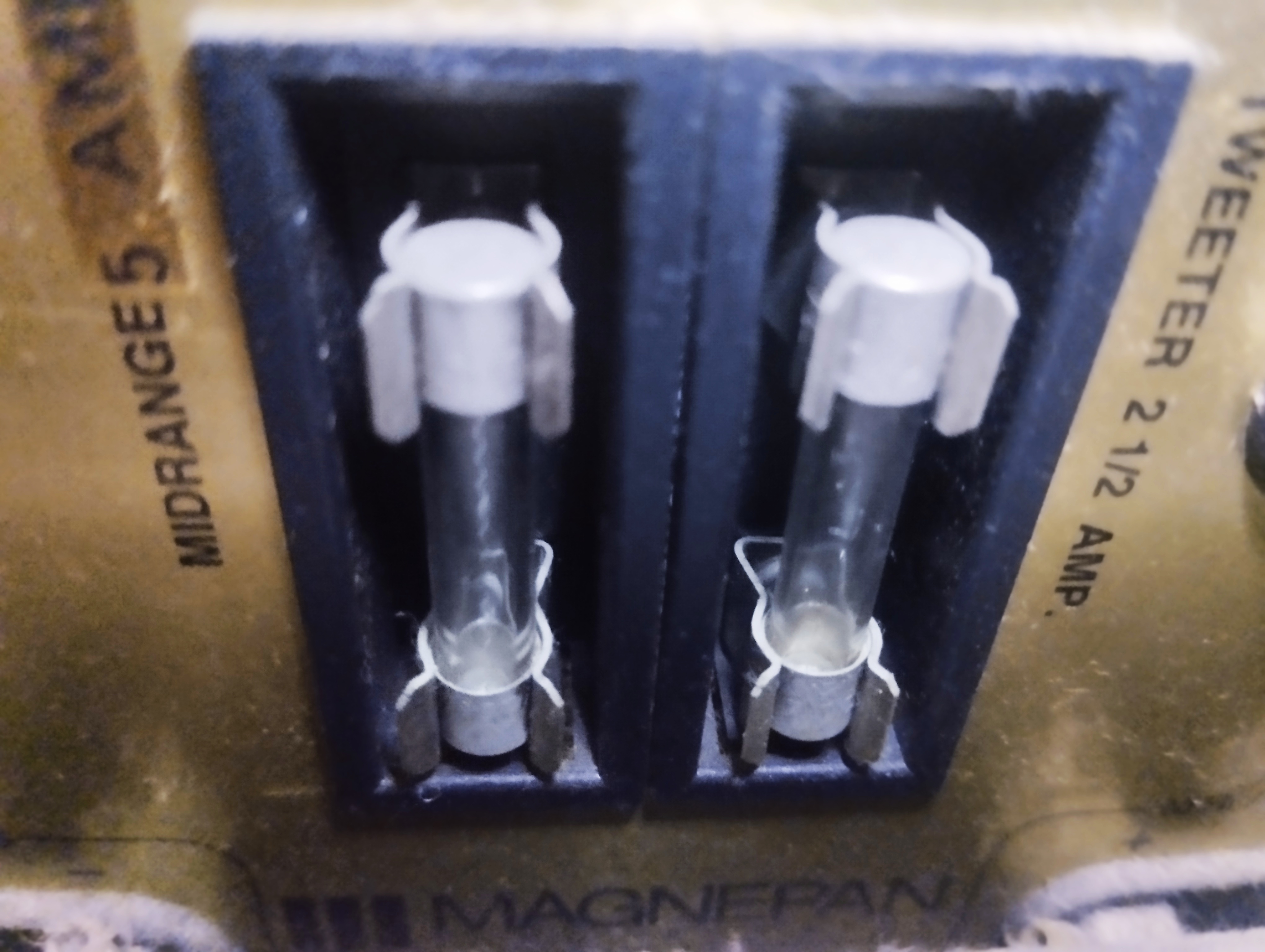

Αυτες τις φωτος εστειλα τωρα και στο βιντεορυθμο.
Νομιζω κανει μπαμ οτι ειναι καμενες και οι 2 δεξιες ασφαλειες που ειναι για τα πριμα, σωστα?
