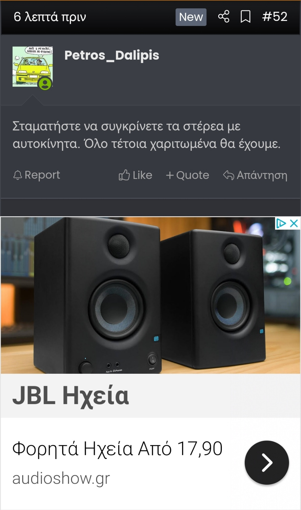

2.761
4.172
Ναι ρε Πέτρο. Ακόμα και το internet βγάζει άσχετα..
Άλλο στη φώτο, άλλο από κάτω και άλλη η περιγραφή και η τιμή. Ότι να' ναι.
