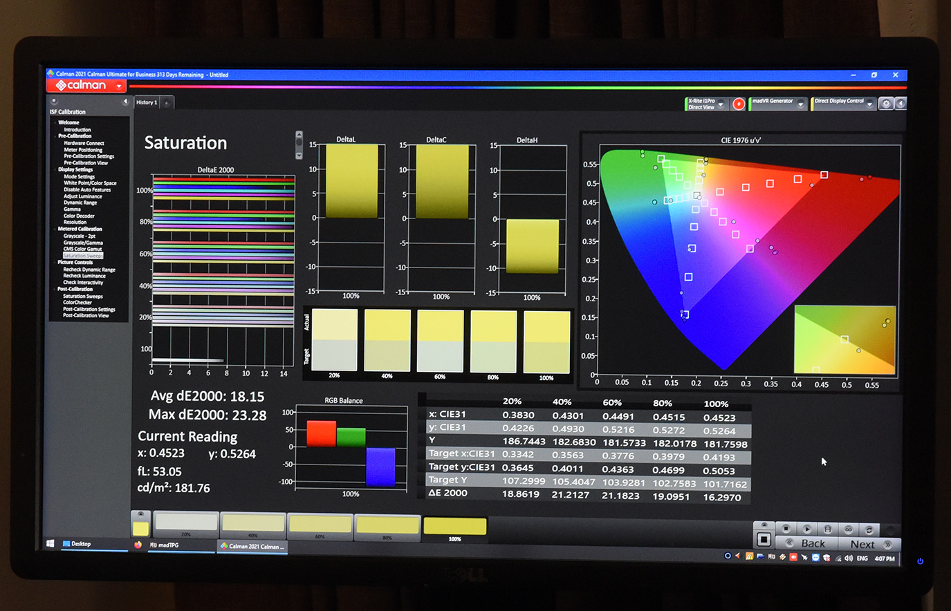

Βρέθηκα κι εγώ στο δωμάτιο του αδελφού forum όπου ο Βασίλης @billpeppas έκανε τον κόπο να φέρει τον εξοπλισμό του και να μας δείξει πώς μετράει μια τηλεόραση με τις εργοστασιακές ρυθμίσεις και πώς μπορεί να γίνει μετά από καλιμπράρισμα. Είναι μια διαδικασία που πάνω από 10 χρόνια ήθελα να δω, να μάθω, να κάνω. Κάποτε σε ένα άλλο φόρουμ, παλιά, κυκλοφορούσε και ένα μετρητικό μεταξύ των μελών του, αλλά κάποια στιγμή χάθηκαν τα ίχνη του.
Επί το έργο λοιπόν:
Η οθόνη του software στην πρώτη εργοστασιασή μέτρηση της TV:
Δε θυμάμαι αν η παραπάνω μέτρηση ήταν του vivid ή του Cinema προφίλ. Πραγματικά ό,τι να 'ναι... dE=18;;;
Μετά το calibration το dE έπεσε το 0,77 και είμαι σίγουρος ότι αν ο Βασίλης είχε περισσότερο χρόνο, θα το έριχνε κι άλλο, μόνο χρησιμοποιώντας το menu της τηλεόρασης. Αν μπει στο παιχνίδι σαν πηγή ο Mad VR, πιστεύω ότι μπορεί να γίνει ακόμα καλύτερο νούμερο. Φαίνεται στο μάτι; Μάλλον όχι, αλλά αυτός που το κάνει, ειδικά αν είναι και ο ιδιοκτήτης της τηλεόρασης, το ξέρει.
