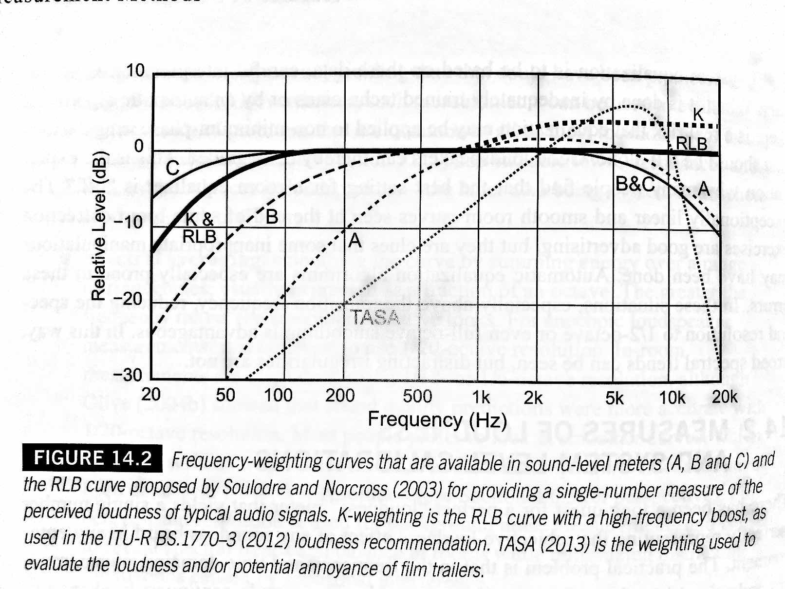

Σου έγραψα πως αναφέρομαι σε dBA, το είδες αυτό ή το διάβασες διαγωνίως; Και βέβαια αναφέρθηκα σε PEAK dBA.
Τα dBC είναι πιο εξειδικευμένη και φιλτραρισμένη μέτρηση "ειδικών περιπτώσεων". Γι' αυτό και τα συμπεράσματα στην δημοσίευση δεν δίνουν σημασία στις μετρήσεις dBC.
31.981
92.276
Ποτέ δεν διαβάζω διαγωνίως.
Ολα τα βλέπω.
Σου παραθέτω το εξής διάγραμμα
Θα διαπιστώσεις πως η dBC καμπύλη καλύπτει πιο σωστά το φάσμα της μουσικής. Η Α είναι για άλλη δουλειά, δεν καλύπτει το φάσμα της μουσικής, ευχαρίστως να σου εξηγήσω αν θες την χρήση της, αλλά δεν σχετίζεται με την αναπαραγωγή μουσικής.

Θα διαπιστώσεις πως η dBC καμπύλη καλύπτει πιο σωστά το φάσμα της μουσικής. Η Α είναι για άλλη δουλειά, ευχαρίστως να σου εξηγήσω αν θες την χρήση της, αλλά δεν σχετίζεται με την αναπαραγωγή μουσικής.
Για άλλη μια φορά σήμερα: γνωρίζω τη διαφορά μεταξύ A & C. Κι αν χρειαζόμουν κάποιον να μου την εξηγήσει, θα ρωτούσα κάποιον αρμόδιο.
Δεν το "εξηγείς" καλύτερα σε αυτούς που έγραψαν τη δημοσίευση; Και που έδωσαν ελάχιστη βαρύτητα στις μετρήσεις dBC, εστιάζοντας στις μετρήσεις dBA? Εσύ ο ίδιος ξαφνιάστηκες που σε μετρήσεις dBC το πίκολο έδωσε 120 ντεσιμπέλ στα τρία μέτρα............ :sneaky:

Δεν ξαφνιάστηκα. Πλάκα κάνω. Τον πίνακα του Chasin τον εχω αποθηκευμένο εδώ και καιρό, δεν τον βλέπω πρώτη φορά.
Όσο για την εργασία, ειναι δημοσιευμένη στο The Annals of Occupational Hygiene.
Ασχολείται με τον επαγγελματικό κίνδυνο, όχι με την αναπαραγωγή μουσικής από στέρεα. Εξού και το dBA.
Προφανώς το παίρνεις προσωπικά, και δεν βλέπεις τα δεδομένα, και στις καμπύλες dBA και dBC για λόγους εγωισμού. Φαίνεται απο τον τρόπο που γράφεις. Ξανακοίτα καλά την καμπύλη C και την Α και θα καταλάβεις ποια σχετίζεται με την αναπαραγωγή και ποια με τον επαγγελματικό κίνδυνο. Το είπα και πριν:
Εξηγώ λοιπόν: Χρησιμοποιείται σε μετρήσεις επαγγελματικού κινδύνου.
Δεν νομίζω πως αυτη τη στιγμή είσαι σε θέση να σκεφτείς ψύχραιμα και να επεξεργαστείς τα δεδομένα. Κακό πράγμα η περηφάνεια και ο εγωισμός. Αλλη φορά.
Σίγουρα όμως θα βοηθηθούν άλλοι αναγνώστες, και θα λυθούν απορίες.

Για θέματα υγείας μετράμε έκθεση σε συγκεκριμένη στάθμη/χρόνο. Να βάλω πινακάκι;:)
Η αναπαραγωγή μουσικής και η ικανότητα του ενισχυτή να φτάσει στιγμιαία στάθμη-κορυφή δεν εμπίπτει στην ίδια μεθοδολογία.
Η λέξη κλειδί είναι το στιγμιαία.
