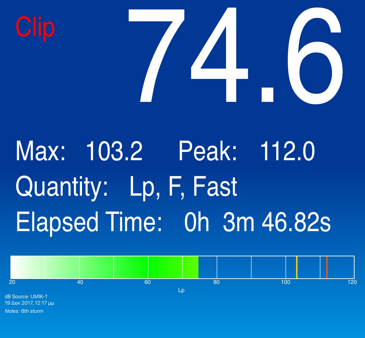

Εδώ ένα screenshot απο Beethoven, πριν απο ένα χρόνο περίπου (το έχω ξαναβάλει, δεν είναι πρώτη φορά που γίνεται αυτή η συζήτηση). Δεν μετράω και κάθε μέρα, αλλά τώρα παίζω και πιο δυνατά, γιατί έχω καλύτερα και ισχυρότερα μπάσα (άλλη πονεμένη ιστορία η ισχυς για το μπάσο;)):
Οπως βλέπεις δεξιά πάνω η κορυφή είναι 112db, με καλιμπραρισμένο Umik μικρόφωνο. Και καλό είναι να υπάρχει και headroom πάνω απο αυτήν την τιμή.
Κάνε τώρα τους υπολογισμούς σου και δες γιατί δεν επαρκούν τα 150watt.
Με 150watt δεν θα ακούσεις όλη την πληροφορία. Η΄ θα παίζεις πιο χαμηλά απο την χαμηλότερη πληροφορία και αυτή θα καλύπτεται απο το κατώφλι θορύβου του δωματίου σου, ή θα παίζεις εκτός των ορίων του ενισχυτή σου προσπαθώντας να ακούσεις όλο το εύρος.

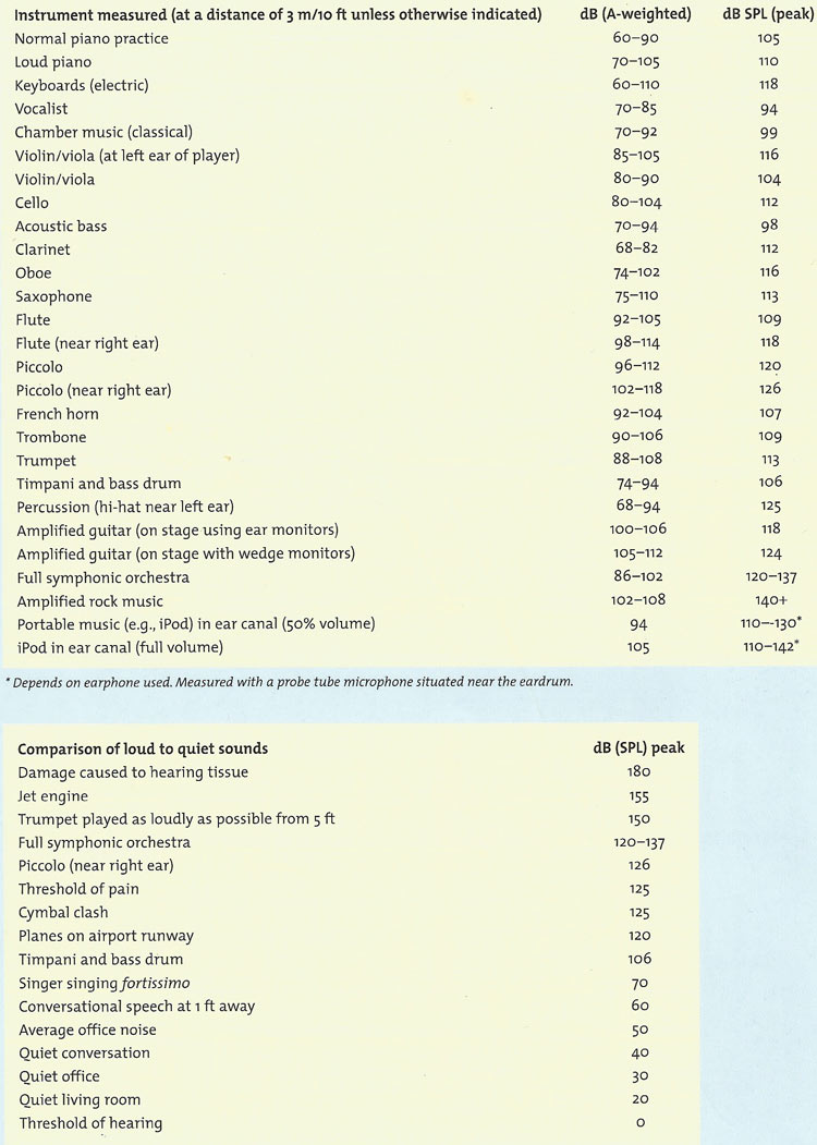

Έρευνες έχουν δείξει πως οι ίδιοι οι μουσικοί μιας ορχήστρας επάνω στη σκηνή εκτίθενται σε εντάσεις ως 98 ντεσιμπέλ μέγιστο.
Δεν ισχύει, κατά πολύ:
Τα peak μας ενδιαφέρουν :
Full symphonic orchestra 120-137db
Piano στα τρία μετρα 110db
Piccolo 120db. Πίκολο. Στα τρία μέτρα. Πίκολο.
