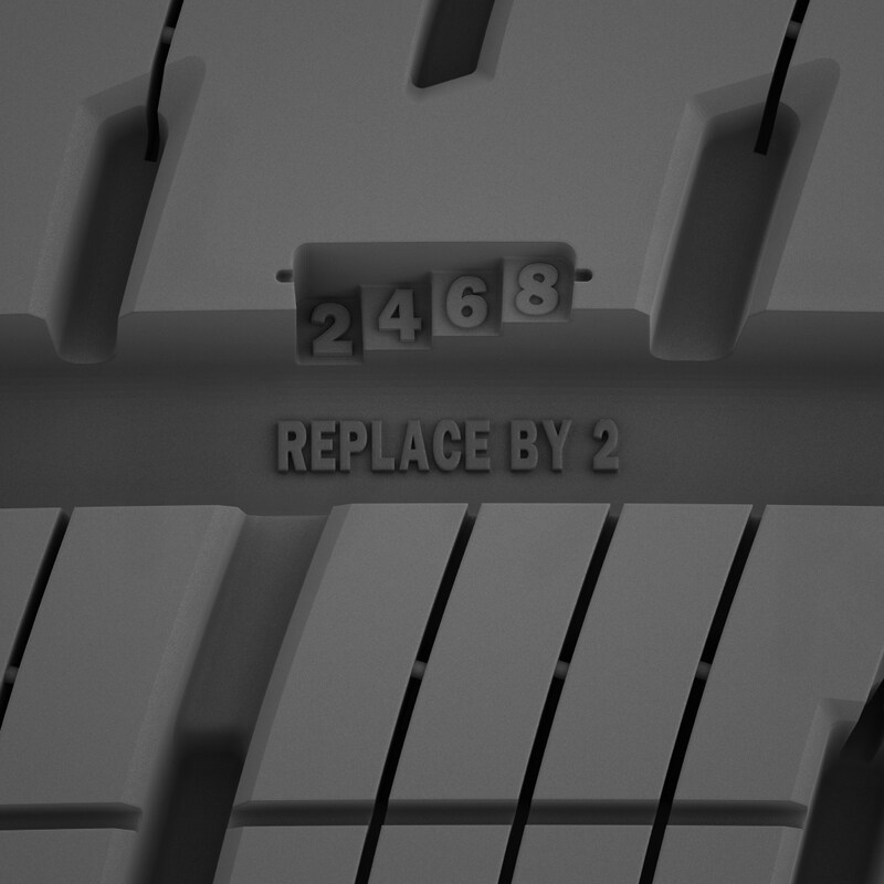

Νέο ενδιαφέρον ελαστικό all season από μισελεν
Πολύ έξυπνος δείκτης φθοράς, αν φαγωθεί κ η λέξη replace, τότε γίνονται αγωνιστικά slick και είσαι έτοιμος για πίστα :biggrin:
