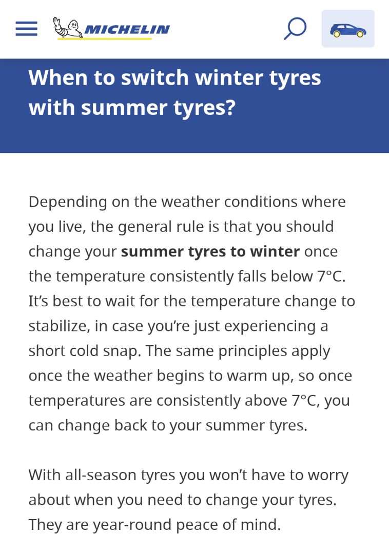

Οι προδιαγραφές θερμοκρασίας λειτουργίας των ελαστικών:
Το κάτω όριο προδιαγραφών χρήσης των καλοκαιρινών ελαστικών είναι 7°C.
Η δική μου εκτίμηση είναι πως από 10°C είναι εμφανής η απώλεια πρόσφυσης των καλοκαιρινών ελαστικών.
Προσωπικά, και επί σειράς ετών, έχω δεύτερο σετ ζαντολαστιχα και τα αλλάζω πάντα.
Τα τελευταία χρόνια, με την εξέλιξη των ελαστικών 4-εποχων, χρησιμοποιώ ως δεύτερο σετ τέτοια ελαστικά, που μια χαρά πάνε για το χειμώνα της Ελλάδας.
Το -20° των χειμωνιάτικων ελαστικών, μικρή αξία έχει για Ελλάδα, αρκεί το -10°C των ελαστικών 4-εποχων, τουλάχιστον για τη δική μου χρήση.
Βεβαίως, το καυτό Ελληνικό καλοκαίρι, δεν είναι εντός προδιαγραφών για τα ελαστικά 4-εποχων. Κατά τον Μάρτη - Απρίλη, που η θερμοκρασία φτάνει και ξεπερνάει τους 20°C, ξαναβάζω τα καλοκαιρινά.

Βασικά τα 4-εποχων, μπορούμε να τα φοράμε όλο το έτος, με μόνη εξαίρεση τους 3-4 μήνες του καλοκαιριού, που η άσφαλτος είναι στάνταρ >30°C. Χονδρικά Ιούνη, Ιούλη, Αύγουστο, Σεπτέμβρη.
Σε τέτοιες θερμοκρασίες, φθείρονται παραπάνω από το προβλεπόμενο, η ελάττωση πρόσφυσης είναι σχετικά μικρή. Πολύ πιο σημαντική είναι η ελάττωση πρόσφυσης ενός καλοκαιρινού ελαστικού σε θερμοκρασίες <10°C.
Στην τελευταία σαιζόν χρήσης τους, που ξέρω πως μετά πάνε για πέταμα, τα κρατάω τα 4-εποχων μέχρι Ιούλη, όσο πάει τελοσπαντων, για να γλυτώσω φθορά από τα καλοκαιρινά. 😁😂🤪
Που και που, τσεκαρω το φρενάρισμα σε συγκεκριμένο δρόμο και σε συγκεκριμένη στροφή, που ξέρω πόσο γλυστράει, μόλις αρχίσει να πατινάρει, πάω για την αναπόφευκτη αλλαγή.
Ομοίως στην τελευταία σαιζόν χρήσης των καλοκαιρινών, το τραβάω κι αυτά όσο πάει, έως τέλη Δεκεμβρίου πήγαν μια φορά, που είχαμε πολύ μαλακό χειμώνα μέχρι τότε, οπότε γλύτωσαν 2-3 μήνες φθοράς τα άλλα. 😎
Στο σύνολο, χρησιμοποιώντας 2 σετ ελαστικών, έχω πάντα το σωστό ελαστικό για κάθε θερμοκρασία, πάντα το καλύτερο δυνατόν γκριπ, και το κόστος χρήσης όχι μόνον δεν διαφέρει από τη χρήση 1 σετ, αλλά έχω και κέρδος, διότι στις ιδανικές συνθήκες λειτουργίας τους, κρατάνε περισσότερο. 😎

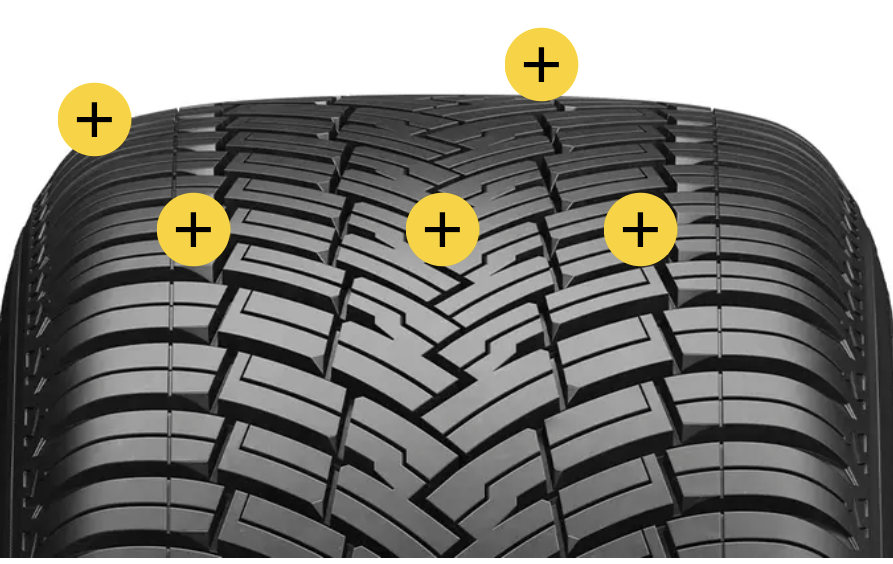

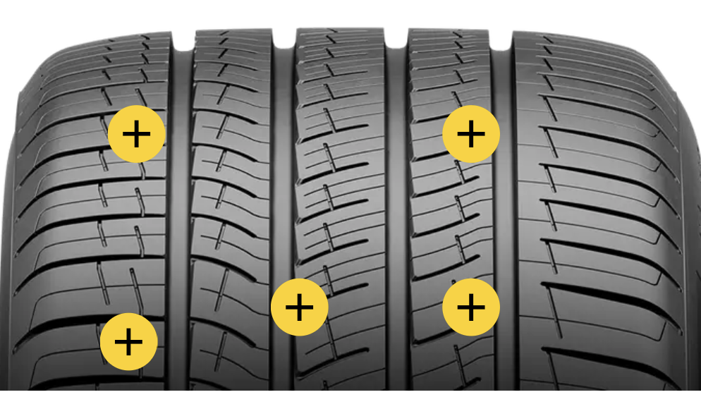

Σε Αμερική και Καναδά, πλέον τα ελαστικά 1ης τοποθέτησης στην Τέσλα είναι εξαιρετικά 4-εποχών (Α/Α/Α και με καλό treadware).
Στην Ευρώπη, τα 4-εποχων που βρήκα να βάλω, έχουν πέλμα τυπικό χειμωνιάτικο, με 3pmsf (Α/Α/Α):
Το αμερικανικό 4-εποχων είναι με πέλμα ασφάλτινο, M+S (Α/Α/Α) + εσωτερική επένδυση ηχοαπορρόφησης:
