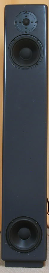

Τα μεγάφωνα είναι της peerless απο μια σειρά που έβγαζε Hi-end τότε.
Η καμπίνα είναι απο ξύλο τύπου mdf 25 mm με μπόλικα νεύρα εκ των έσω

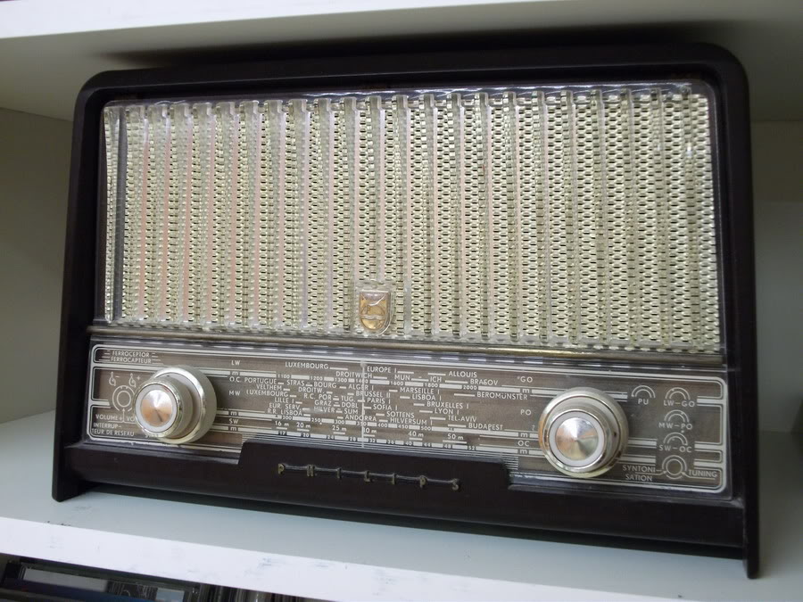

Ναι στα σκουπίδια,
φεύγαμε βραδάκι απο το εξοχικό οικογενειακώς και σταματάω με το αυτοκίνητο να πετάξω τη σακούλα, κοιτάω, αν είναι δυνατόν! ένα ράδιο αρχαίο μέσα στη μπίχλα, (σχετική γυνακεία μουρμούρα) τι κάνεις παιδί μου, έλεος, θα το βάλεις μέσα στο αυτοκίνητο αυτό? Ναι τελεία. Ήμουν τόσο χαρούμενος που δεν την άκουγα καν. Τώρα το βλέπει και μου λέει τι ωραίο που είναι!

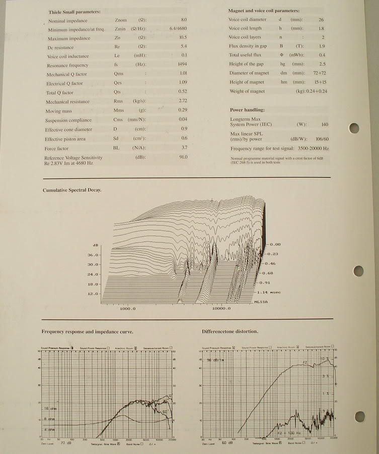

Αυτά είναι τα χαρακτιριστικά του midbass

Λοιπόόόν , πέρασα σήμερις , απο του Νικόλα , δλδ κάθε μέρα περνάω , αλλά σήμερις , πέρασα , λίγο αργότερα , και ήταν εκεί , ενω συνήθως όταν περνάω δεν εχει ανοίξει ακόμη.
Κέρασε λοιπόν παγωμένο νερό ο Νικόλας , και μου λέει παμε επάνω να ακούσεις τα ηχεία.
Πήγαμε και τα άκουσα.Και την άκουσα.
Ο Καργιόλης , εεε ο μούργος , εχει φιάξει πολύ ωραίο ηχείο και μου έκανε εντύπωσης.
Ακουσα διάφορα κομμάτια , κάτι δεν μου πήγαινε στο fine tuning , των μεσουψηλών , του το είπα , και έβαλε μια γέφυρα στο κάθε κροςς, και έδεσε .
Ενα πάρα πολύ καλό ηχείο .Ταχύτατο , μα ΤΑΧΎΤΑΤΟ, Ολοζώντανο, με φοβερή ακρίβεια στην περιγραφή , πολύ ζωηρά φωνητικά , άρτια θα τα χαρακτήριζα, και κυρίως ισορροπημένο ηχο.
Δεν ξεφεύγει τίποτα , είναι ολα εκεί που πρέπει να είναι.
Το μπάσσο απίστευτο , για 2 6,1/2 άρια , με πληθωρική παρουσία , τόσο που μου έπεσε λίγο βαρύ σχεδόν.Παρόλα αυτά πολύ γρήγορο και με καλή απόσβεση.
Θα έλεγα οτι δεν παίζουν τα 2 6,1/2 ¨α ρια αλλά κάτι πιο μεγάλο. Το κουφό είναι οτι το βγάζει απο μόλις 16 λίτρα.
Εντύπωση μου έκανε επίσης το δέσιμο των μεγαφώνων μεταξύ τους , σχεδόν σαν να μην υπήρχε κρος , αλλά και πάλι η ταχύτητα που αποκόμισα απο αυτό το ηχείο .
ΠΟλύ δύσκολα ακούς τόσο καλοκουρδισμένο ηχείο , και μάλιστα απο χέρια ιδιώτη .
Δεν εχω αρνητικά σχόλια για αυτό το ηχείο και δεδομένης της κατηγορίας τιμής του , το θεωρώ κελεπούρι.Εντάξει δεν είναι απο τα πολύ φθηνά , ιδίως η υλοποίηση του Νικου , αλλά είμαι πεπεισμένος οτι ακούγεται σαφώς καλύτερα απο ενα αντίστοιχο ηχείο επώνυμου κατασκευαστή.
Για να μην το χοντρύνω και πω οτι ακούγεται πολύ καλύτερα απο κάτι 805 και τα τοιάυτα, και επέλθουν μερικά εγγεφαλικά .
Μπράβο ρε συ Νικόλα, τα εύσημα τα πήρες και επιτόπου .Σου είπα τι νομίζω οτι πρέπει να κάνεις , αλλά αυτό αφορά το finer tuning, του ηχείου.

Παίζει ωραία το άτιμο τελικά..
Ε,είπα να περάσω σήμερις να του μια καλησπέρα.
Μετά το απαραίτητο κους-κους ρίξαμε και ένα αυτί στο σετάκι.
Αν και στην αρχή κοίταζα σκωπτικά τα ηχεία λόγω της απόστασης mid και woofer τελικά μάλλον δεν αποτελεί θέμα προβληματισμού.
Με καλύτερη/περισσότερη ισχύ και κανά σαμπακι απο κάτω το αποτέλεσμα λογικά θα αλλάξει άρδην προς το καλύτερο μιας και θα απελευθερωθεί απ τα 70Hz και κάτω αφήνοντας το να αναπνεύσει και να καθαρίσουν οι φωνές και το μεσοχαμηλό όταν βαραίνει το πρόγραμμα.
