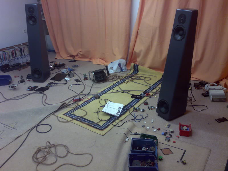

Α,ξύπνησε και ο χαϊεντάς μέσα μου και άλλξα 3-4 φορές τις θέσεις των ηχείων.:116:
Τα αποτελέσματα ας τα πει ο Νίκος αν θέλει.

Γιώργο διαφωνώ κάθετα. Το χαμηλό του ηχείου είναι πάρα πολύ καλό. Δεν χρειάζεται σαμπ . Το μόνο που θα καταφέρει ενα σαμπ όσο καλό και να είναι , θα βρωμίσει το ηδη πολύ καλό χαμηλό του ηχείου.
Μην ξεχνάς δεν μιλάμε για home cinema , αλλά για μουσική , που οι πολύ χαμηλές ουσιαστικά δεν υπάρχουν, παρά μόνο σαν αρμονικές. Εκεί ίσως να μπορούσε να βοηθήσει ενα σαμπ , αλλά με πολύ ειδικό κροσάρισμα.

Δεν ξέρω τι μουσική ακούσατε αλλά σε ορισμένα κομμάτια που βάλαμε όταν οι συνχότητες πιάναν τα 40Hz και κάτω θόλωνε και φυσικά άδειαζαν οι ενισχυτές με αποτέλεσμα να χάνουν και σε ογκο οι φωνές.
Αν το κροσσάρει σωστά,που δεν έχω αμφιβολία γιατί ξέρει τι να κάνει και που,τα ξαναλέμε.
Με δύο 10'' σε κλειστό κουτί θα σκοτώνει.

Ναι ρε γιώργο με 2 10ιντσα θα σκοτώνει , αλλά τότε μιλάμε για ενα εντελώς άλλο ηχείο.
Το οποίο θα έχει και ανάγκη απο μιντ. δλδ μιλάμε για 3δρομο πλέον.

Θα ήθελα απλά να επισυμάνω οτι το "καλό μπάσο" είναι αρκετά σχετικό μέγεθος.Συνήθως ο κόσμος ορίζει το καλό μπάσο ως το μπουμαριστό χαμηλό.
Δεύτερον ας μήν ξεχνάμε την κτηνώδη επίδραση του χώρου στο χαμηλό.Απλά θα αναφέρω εδώ -μάλλον τυπικά - οτι η ενέργεια των ανακλώμενων είναι επτά φορές παραπάνω του άμεσου ηχητικού κύματος.Αυτό όμως σε ενεργειακό επίπεδο.Αν το δούμε σε συχνοτικό τότε αμέσως θα καταλάβουμε οτι αυτό το επτά ανάγεται σε επίπεδο χαμηλών συχνοτήτων και όχι μεσουψηλών.Ο καθένας λοιπόν μπορεί να βγάλει τα κατάληλα συμπεράσματα για το τί άκουσε...

Με διάφορες μετρήσεις που πήρα από τη θέση ακρόασης υπάρχει μια σταδιακή κλίση από τους 50 κύκλους. Τα θέλει τα 2 sub και το έλεγα και στον Γιάννη Μάρκου που είχε περάσει ένα πρωινό ζητώντας κρύα μπύρα :140:
Στο εκκλησιαστικό όργανο έχει αδυναμία. Είναι καιρό στα σκαριά η υλοποίησή του που θα βοηθήσει πολύ τα 6,5" και τον ενισχυτή ώστε να μην ζορίζονται. Αυτό που πρέπει να λύσω είναι τις χρονοκαθυστερήσεις τα σωστά κοψίματα και το γενικό μπάχαλο.
Πιστεύω ότι από 60-70 κύκλους και πάνω είναι πλέον αρκετά καλό.
Οι μετακινήσεις των ηχείων με προτροπή του Γιώργου είχαν συνεχείς αλλαγές του ήχου. Υπάρχει βελτίωση της σκηνής που οριακά "χάνεις" τα μεγάφωνα αλλά ταυτόχρονα μειώνεται λίγο το δυσεύρετο χαμηλό. Οψόμεθα.
