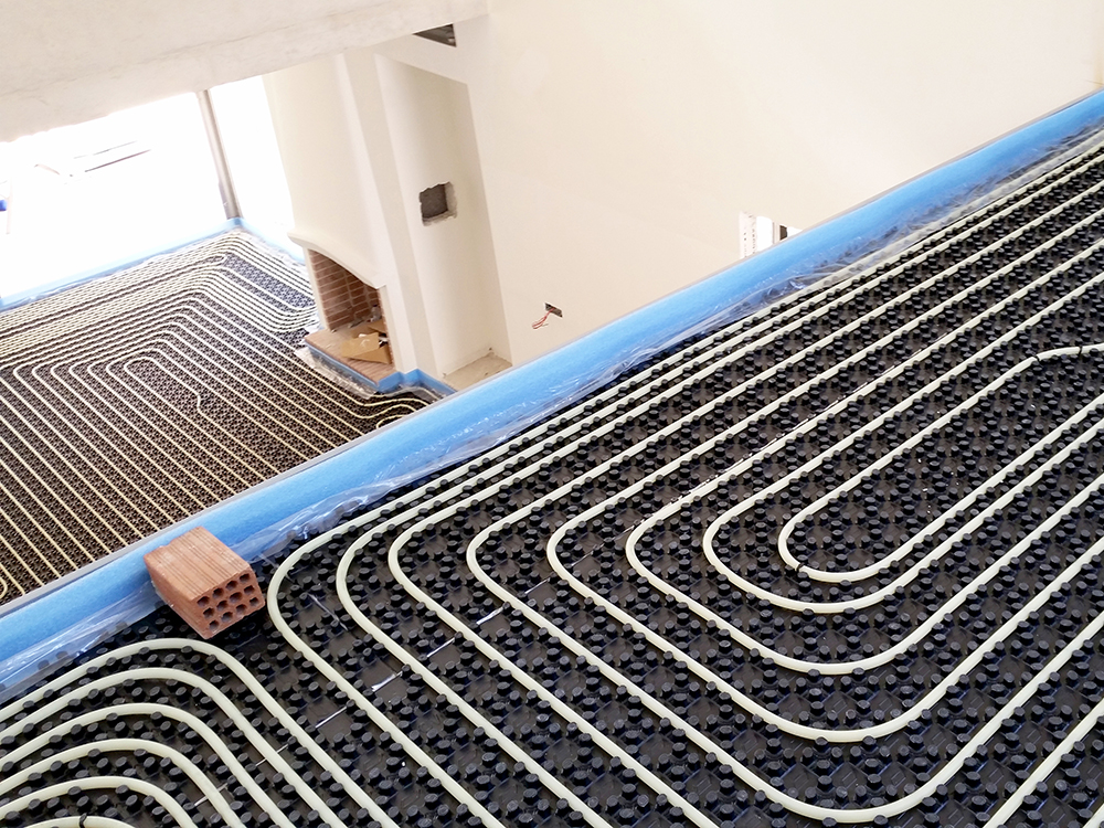

Σε υπό ανέγερση κατοικία πρόκειται να τοποθετηθεί ενδοδαπέδιο κύκλωμα με αντλία θερμότητας για θέρμανση και δροσισμό. Η κατοικία είναι διώροφη μεζονέτα με τους κύριους χώρους να βρίσκονται στο υπερυψωμένο ισόγειο, ενώ στο ημιυπόγειο βρίσκονται play room/home cinema, ξενώνας και διάφοροι βοηθητικοί χώροι. Οι δύο όροφοι συνδέονται μεταξύ τους με εσωτερική ανοιχτή σκάλα που βρίσκεται στο μέσον του κτιρίου.
Πρόθεση είναι να μπει κι ένα fan-coil τουλάχιστον στο καθιστικό του ισογείου, για τους ακόλουθους λόγους:
  • να κάνει αφύγρανση κατά τη λειτουργία δροσισμού. Η αντλία θερμότητας θα λειτουργεί στους 18C κατά τη φάση αυτή, οπότε δεν τίθεται θέμα σχηματισμού συμπυκνωμάτων στο δάπεδο.
  • να δίνει συμπληρωματική ψύξη, καθώς το καθιστικό έχει νότιο προσανατολισμό και κατά συνέπεια έντονη ηλιοφάνεια.
  • να αναδεύει τον αέρα του χώρου (που είναι ψηλοτάβανος), κάτι απαραίτητο αφού ο ψυχρός αέρας -ως βαρύτερος- έχει την τάση να μαζεύεται κάτω. Για τους υπόλοιπους χώρους, το πλάνο προβλέπει την τοποθέτηση ανεμιστήρων οροφής όπου χρειάζεται ανάδευση αέρα.
Γνωρίζω κάποια βασικά πράγματα, αλλά καθώς είμαι σε φάση συλλογής προσφορών από εγκαταστάτες, θα είναι χρήσιμη τυχόν εμπειρία έχετε από πρώτο χέρι.
ΥΓ Εξετάζω επίσης την εγκατάσταση ηλιακού συστήματος υποβοήθησης θέρμανσης, έστω και σε δεύτερο χρόνο, καθώς υπάρχουν διαθέσιμοι χώροι για τα υποσυστήματα και γενικά η διαμόρφωση του κτιρίου είναι ευνοϊκή για τέτοια εγκατάσταση. Δεν ξέρω όμως αν συμφέρει ως επένδυση και πόσος χρόνος απαιτείται για απόσβεση. Ή πως συγκρίνεται με την εγκατάσταση φωτοβολταϊκού συστήματος αντ'αυτού, στον ίδιο χώρο της ταράτσας, για διαφορετική χρήση: τη φόρτιση αρχικά ενός και μελλοντικά δύο ηλεκτρικών οχημάτων.

Απ' όσο έχω διαβάσει και αν δεν έχει αλλάξει κάτι δραματικά, η χρήση της ενδοδαπέδιας για δροσισμό είναι σπατάλη πόρων κυρίως γιατί δεν μπορεί να κάνει αφυγρανση που είναι απαραίτητη το καλοκαίρι.
Για μένα ο δροσισμός θα έπρεπε να είναι παντού με fancoils και να μην γυρίζει καθόλου κρύο νερό στο πάτωμα.

Οι κεντρικές αντλίες θερμότητας, εκτός από υψηλό κόστος, έχουν και αρκετά χαμηλότερους δείκτες απόδοσης από "καλά" κλιματιστικά, οπότε θα έχουν και (συγκριτικά) αυξημένη κατανάλωση.
Για ζέστη, η ενδοδαπέδια θεωρώ πως είναι μια έξοχη πολυτέλεια, που κάνει και δουλειά βέβαια, αν και με κάπως "αργό" Ρυθμό.
Για περισσότερη ταχύτητα στην θέρμανση, είναι αναγκαία η ύπαρξη fan coils, ιδίως στους χώρους που θα το χρειάζονται περισσότερο (λογικά στον κάτω όροφο, καθώς η ζέστη του σπιτιού, θες δε θες, θα πηγαίνει πάνω).
Για ψύξη, όπως ειπώθηκε ήδη, η ενδοδαπέδια είναι πρακτικά άχρηστη. Ψύξη θες κυρίως ψηλά, γιατί εκεί μαζεύεται η ζέστη του σπιτιού, ενώ η δροσιά των κλιματιστικών θες δε θες θα πάει στον κάτω όροφο, ο οποίος αν είναι και υπόγειο ή ημιυπόγειο, μικρή ανάγκη θα έχει για ψύξη.
Για ψύξη νομίζω πως ξεχωριστό κλιματιστικό (ή κλιματιστικά) στον επάνω όροφο είναι η σωστή επιλογή, ασχέτως εάν υπάρχει αντλία θερμότητας για θέρμανση δαπέδου, καθώς οι δείκτες απόδοσης στην ψύξη είναι σημαντικά καλύτεροι σε "καλά" κλιματιστικά.
Συνολικά, τόσο για θέρμανση όσο και για ψύξη, εγώ θα προτιμούσα ένα μίγμα κεντρικης αντλίας θερμότητας και κλιματιστικών. Η χρήση μίγματος, μειώνει τις ανάγκες σε BTU για την κεντρική αντλία, οπότε το κόστος θα είναι λογικό, ενώ αφήνει των ωραία πολυτέλεια του θερμαινόμενου δαπέδου.
Ο συνδυασμός του συστήματος θέρμανσης με ηλιακό, είναι μια καλή ιδέα, αλλά δε ξέρω το κοστολογιο της αρμονικής σύνδεσης αυτών, εάν αξίζει τον κόπο.
Σκέτος ο ηλιακός, είναι αναγκαίος έτσι κι αλλιώς, είναι σημαντικό, και δεν έχει υψηλό κόστος.
Φωτοβολταϊκά, αργά ή γρήγορα θα βάλεις, δεν νομίζω πως είναι κακή ιδέα να μπουν ήδη, αν και οι τιμές συνεχώς πέφτουν.
Άσε χώρο για μπαταρίες.

σε μόνιμη κατοικία η ενδοδαπέδια δεν είναι πολυτέλεια σε καμία περίπτωση και μόνο στο γεγονός οτι έχεις τις ίδιες συνθήκες άνεσης με 2-3 βαθμούς χαμηλότερη θερμοκρασία αέρα έχεις σημαντικό κέδρος στις απώλειες.
1-0
δεύτερον οι σωστή υπολογισμένες αντλίες θερμότητας που δεν είναι αγορασμένες από το jumbo (γιατί όλες στην κίνα φτιάχνονται και άλλες πίπες) έχουν σημαντικά καλύτερο cop από κλιματιστικά καθώς δουλέυουν σε καλύτερα σημεία λειτουργίας

Ξεχάσατε το ξήλωμα του πατώματος για να μπεί ενδοδαπέδια.
Για υπό ανέγερση κατοικία μιλάει ο ΟΡ. Αλλά κι εμένα που δεν ήταν υπό ανέγερση, ναι, ξήλωσα όλο το πάτωμα για να τη βάλω. Και μαζί με το πάτωμα, όλη την υδραυλική και ηλεκτρολογική εγκατάσταση που περάστηκε από την αρχή.
Το μετάνιωσα; Όχι.
Το να έχεις τον χειμώνα ζέστη που δεν την ακούς, δεν την νιώθεις (εννοώ ως ρεύμα αέρα), δεν τη βλέπεις και δεν... ξέρω γω τι άλλο, είναι αξία ανεκτίμητη. Το αν τα AC έχουν ή δεν έχουν τελικά λίγο καλύτερη απόδοση, ποσώς με ενδιαφέρει. Άσε που σε ψηλοτάβανο σπίτι όπως το δικό μου, πολύ αμφιβάλλω.
Για τον δροσισμό τώρα, είναι λύση ανάγκης. Κι εμείς τον ανάβουμε στους καύσωνες και εκεί που η εσωτερική θερμοκρασία θα έφτανε 33 βαθμούς, την κρατάει στους 28 (με βοήθεια από κάνα δυο ανεμιστήρες). Υποφέρουμε; Όχι; Είμαστε άνετα; Πάλι όχι.
Αυτό που μας έσωζε μέχρι στιγμής είναι πως εδώ που είμαστε το παραπάνω ίσχυε μόνο για καμιά βδομάδα το χρόνο. Αλλά τώρα που οι θερμοκρασίες παίρνουν την ανιούσα (ναι, και το 87 έκανε έναν καύσωνα, μπλα μπλα μπλα) πάμε ολοταχώς για AC. Ή για fancoil αλλά δεν το βλέπω εύκολο. Λογικά θα μπει ένα multi-split πίσω για τα 3 δωμάτια και ένα μεγάλο μπροστά για το σαλόνι κλπ.

δεν τραβιούνται και δεν επισκευάζονται.
θάβονται στο θερμομπετό και τέλος.
αλλά επίσης είναι πλαστικοί και δεν σκουριάζουν, θα αντέξουν περισσότερο από όσο θα ζήσουμε εμείς και η μόνη περίπτωση να αστοχήσουν είναι να τρυπήσεις το πάτωμα, αλλά γιατί να το κάνεις αυτό;

Δεν είμαι αντίθετος στα παραπάνω (Παναγιώτης , Εαρ, Σιμος), να προσθέσω δυο παράγοντες απο δίκη μου στατιστική ως αρχιτέκτονας κ κατασκευαστής
για την Υποδαπεδια : 9 στους 10 περπατάνε ξυπόλυτοι κ γουστάρουν να πατάνε στα ζεστά, Εσείς είστε στους 9 ; ή όχι (εγώ δεν …)
στην Υποδαπεδια δεν μπορείτε να αλλάξετε τη χωροταξία των επίπλων ή να κάνετε αλλαγή διαρρύθμισης (ανακαίνιση) διότι η αρχική τοποθέτηση της Υποδαπεδιας ΔΕΝ τοποθετείται κάτω απο κρεβάτια, ντουλάπες, πάγκους κουζίνας κ νησίδες, τζάκια, οτιδήποτε κτιστό (μεντέρια), μπανιέρες, ντουζιέρες, επιπλα απο σκελετό γυψοσανιδας , θέμα υπάρχει κ με τα χαλιά κλπ. Οπότε αν γίνουν νέοι (ψευδό)τοίχοι , μπορεί να βρεθούν οι σωληνώσεις κάτω απο Επιπλα ή κατασκευές που δεν πρέπει, ειδικά στον δροσισμό που θα δημιουργήσει θέματα ανεπιθύμητης υγροποίησης μέχρι μούχλας.
Άρα είναι δεσμευτική η Υποδαπεδια όσον αφορά τις «υπέργειες» κατασκευές κ επιπλώσεις.
Άποψη μου :
Είμαι υπέρ των fan-coils για θέρμανση κ σωστή ψύξη, είτε με εμφανείς μονάδες είτε με καναλάτο σύστημα σε ψευδόροφές ή ψευδότοίχους.
Καύσιμο : 1) χύμα προπάνιο σε δεξαμενή , αν έχεις αυλή 2Α) φυσικό αέριο 2Β) ηλεκτρικό ρεύμα 3) πετρέλαιο
(Υπάρχει ψύξη-θέρμανση με καύσιμο αέριο)
ή συνδυασμός λέβητα αερίου κ αντλίας θερμότητας με το πλεονέκτημα εναλλακτικής πρότασης στη θέρμανση.
Αν στα παραπάνω προσθέσετε ηλιακά (για τη θέρμανση) τότε έχετε τον ήλιο να δουλεύει για σας. Μπορείτε να τα βάλετε εκτός απο την στέγη ή το δώμα στο έδαφος, αν έχετε κήπο κ φυσικά σωστό προσανατολισμό.
Σε κάθε περίπτωση Δοχείο Αδράνειας για αποθήκευση κρύου κ ζεστού νερού.
