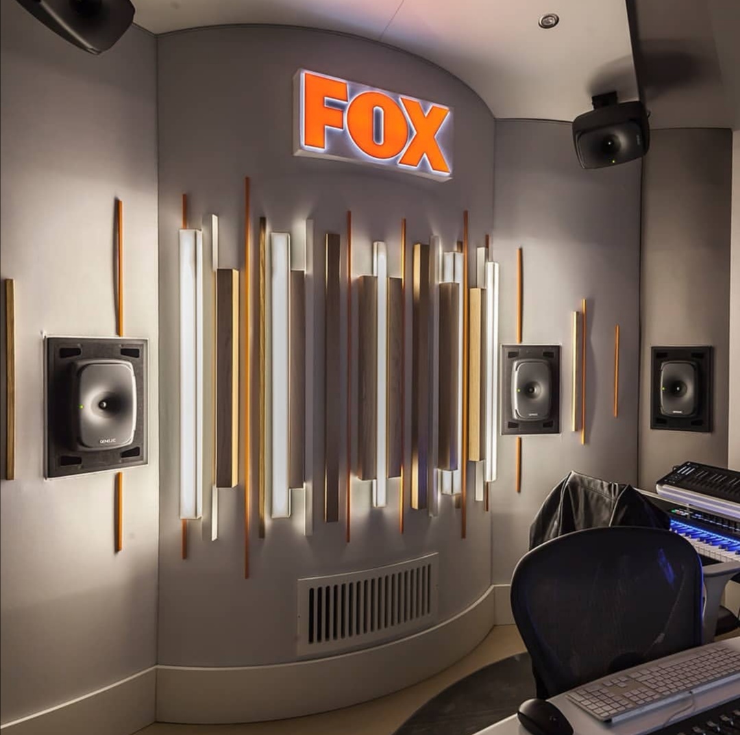

View attachment 154073 View attachment 154075
Αυτό που δείχνουν οι φωτό σου λέγεται ημιεντοιχισμός με σκοπό την εξοικονόμηση χώρου.
... όπως ειπώθηκε πιο πανω "ξερουν τι κερδιζουν και τι χανουν"
(... το bass reflex στα συγκεκριμένα εκτονώνει μπροστά, απ΄τις 4 οπές)
Τυχαία φωτογραφία.
Η ίδια κατασκευή είναι και για τα 8000 με την οπή πίσω.
Τη κερδίζουν κα τη χάνουν;
Λέανδρε αυτό Studio είναι ή σαλόνι με ηχοπερατή;
949
3.001
Τυχαία φωτογραφία.
...χάνουν σε "βάθος" :p:p
κερδίζουν σε χώρο και καλαισθησία .

Ta ηχεια ειναι σχεδιασμενα εξαρχης για να παιζουν ελευθερα ,ο σχεδιασμος της καμπινας με τις προσεγμενες για τις περιθλασεις το μαρτυρα αλλωστε... η οπη ειναι επισης σχεδιασμενη ετσι ...επεδη τα μεγαφωνα ειναι σχεδιασμενα για τετοιες καμπινες, δεν μπορουν να τα ταπωσουν για να μην αλλαξουν αλλα χαραχτηριστικα τους και εν τελη η αποδοση....
Το τι συμβαινει στην συγκεκριμενη ,μπορει να μετρηθει,σιγουρα εχει αλλαξει χαραχτηριστικα αποκρισης του κατω ακρου...σιγουρα... και επειδη η διαδρομη εχει μεγαλωσει εχει αλλοιωθει το γκρουπ ντιλει προς το χειροτερο ...λεω τωρα ...
αρα μαλλον ως απλη διαφυγη αερα για να μην αλλιωθουν τα σπεκ του μεγαφωνου το βλεπω...εαν κοπει και αναλογως θα ειναι πολυ χαμηλης σταθμης....
Πραγματικα ομως θα επρεπε να ακουσεις τα ιδια στην κονσολα και τα ιδια εντοιχισμενα...εχω ακουσει αλλα ,αλλα το θεμα δεν ειναι τι πιστευω εγω, συζηταμε αλλωστε...με εξυπνες τοποθετησεις και φυσικα σαμπ μπορεις να εχεις και το βαθος και το μπασο που θες...φαντασου να βαλεις μια τραγουδιστρια να εξεχει το κεφαλι της απο εναν τοιχο να τραγουδησει...και δοκιμασε την μερικα βηματα μπροστα απο αυτον....το γκειν που δεινει ο τοιχος μεσουψηλα δε μου αρεσει ασχετα εαν ειναι συμφασικο...
κερδίζουν σε καλαισθησία .
(ένα demo δωμάτιο είναι)
Τώρα είναι σωστά διατυπωμένο, μιας και χώρο χάνουν αν θέλουμε να στηθούν σωστά όπως ανέφερε κι ο ντοκτορ!..
Κερδίζουν όμως σημαντικά στο waf... μέχρι να μάθει όμως η σύζυγος..το κόστος!!:hunter::hunter:

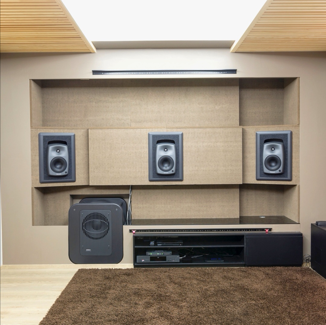

Να είμαι ειλικρινής σε επαγγελματικό χώρο (ιατρείο,ξενοδοχείο,μαγαζί,στούντιο κτλ) θα πρότεινα εντοιχισμένα ηχεία.
Σε χώρο σπιτιού ελεύθερα ηχεία και κυρίως ενεργά.
Εκτός αν έχεις dedicated χώρο και είναι μόνο για μουσική ταινίες. Τοτε το κάνεις σινεμά,τότε ναι.
