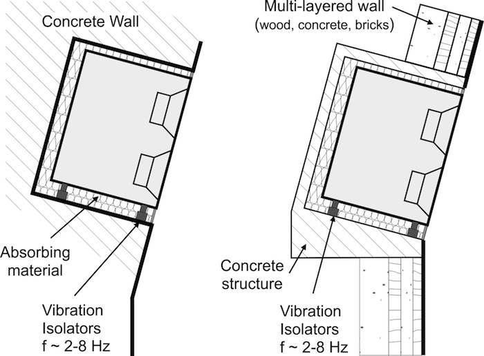

Τυχαία φωτογραφία.
Η ίδια κατασκευή είναι και για τα 8000 με την οπή πίσω.

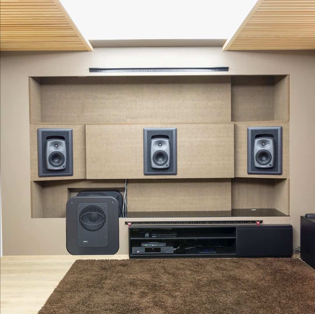

Τη κερδίζουν κα τη χάνουν;
Λέανδρε αυτό Studio είναι ή σαλόνι με ηχοπερατή;
Αυτό???
Είναι επίδειξη νεοπλουτισμου!!
Τίποτα παραπάνω, τίποτα παρακάτω!!
Μια π@π@ρια τοποθέτηση είναι, με τα ηχεία σ εσοχή για να διορθώνει τη μ@λ@κι@ της εντοιχισης που χάνει το βάθος της ηχητικής σκηνής!!
Βλέπεις δηλαδή κάτι σωστό σ'αυτό εσύ???

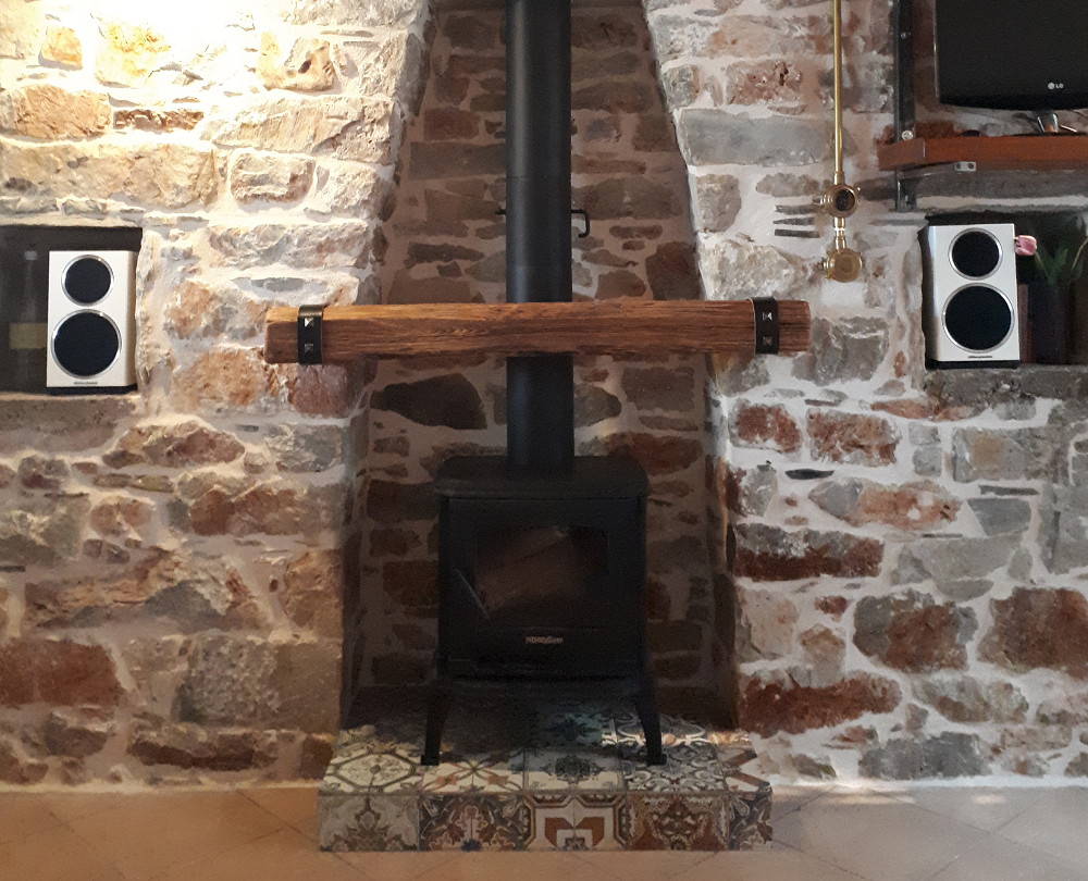

σε μια ανακαινισούλα που έκανα πρόσφατα στο εξοχικό ανακάλυψα δυό εσοχές στον τοιχο.
Ωραία λεω εδώ θα τα χώσω τα σαπάκια,
δυστυχώς... Δεν ... με τίποτα,
και αναγκάστηκα να πάρω βάσεις για να βγουν απ΄το λαγούμι
είμαι σίγουρος ότι στις βάσεις θα έπαιζαν καλύτερα γιατί
αν τα έβαλες έτσι όπως στη φωτό...τότε σίγουρα θεωρείται λάθος η τοποθέτηση
η εσοχή θέλει τουλάχιστον να εφαρμόζει στη φάτσα +θέλουν πνίξιμο-μπούκωμα για να παίξει σωστά(αν μπορεί εντοιχισμένο)
διαφορετικά (όπως στην περίπτωσή σου...κατασκευή α λα flush mounting ώστε πάλι να μην αφήνει περιθώριο ανακλάσεων

Λέανδρε...το να πετάς ένα ηχείο μέσα σε μια γούβα...δεν σημαίνει ότι εντοιχίστηκε
έχει συγκεκριμένους τρόπους που το κάνεις
το αρχοντικό του khas έχει σαν πλεονέκτημα το ότι ο τοίχος είναι άκαμπτος...δεν νιώθε πως το λεν....βράχοςι.
.από εκεί και πέρα θέλει τρόπους να προσαρμόσει τα ηχεία του στην εσοχή
+ το ότι ένα ηχείο το εντοιχίζεις δεν σημαίνει ότι ο υπόλοιπος χώρος σταματά να παίζει τον ρόλο του....
απλά παίρνει πολλά + ;)

δεν είχα απαιτήσεις, αλλά ήταν τόσο απογοητευτικό το αποτέλεσμα
που παρ΄ όλο που είχα τρέξει καλώδια στους τοιχους τελικά τα κατέβασα κάτω.
(μαζί με τα ηχεία στις εσοχές μπηκαν βιβλία και κάτι... τσίπουρα, αλλά.... ΔΕΝ). :p:p :roflmao:

Το έκανες λάθος. Και όχι, δε θα σου δείξω link, έχει ξαναμπεί, ψάξε.
Τώρα διάβασα και την συνέχεια του θέματος, σου τα είπε ο Νταχάρης.
ένας τρόπος που χρησιμοποίησα εγώ με εξαιρετικά αποτελέσματα...ήταν να ντύσω όλο το ηχείο και τον τοίχο που θα μπει + όποιες περιοχές τριγύρω θεώρησα ότι θα λερώσουν....με νάιλον
και μετά το μπούκωσα με πολυουρεθάνη ελεγχόμενης + το έκοψα έτσι ώστε να εφαρμόζει με την μπάφλα του ηχείου
και καθάρισε όλο το μπουμάρισμα του σημείου τοποθέτησης
