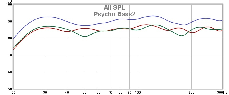

Μια παρένθεση...Όσο επιμελημένος και να ήταν ο χώρος σου με τη γνωστή μέθοδο,δεν έχει καν ψυχοακουστική απόκριση στις χαμηλές όπως η παρακάτω από έναν...οικείο στον υποφαινόμενο και αφρόντιστο χώρο όπου είναι προσεκτικά εγκατεστημένα sub και δορυφόροι χωρίς κάποια διορθωτική επέμβαση :
Κόκκινη καμπύλη δεξί κανάλι,πράσινη αριστερό,μπλέ πραγματική μέτρηση με τα δύο μαζί.
Subs και γεωμετρία είναι ΄΄όλα τα λεφτά΄΄...Σημειωτέον ότι η χρονική ευθυγράμμιση μπορεί να διορθωθεί,η έλλειψη ωφέλιμης ενέργειας με συνεπαγόμενες υποχωρήσεις απόκρισης στις πρώτες οκτάβες με κανέναν τρόπο.

Μια παρένθεση...Όσο επιμελημένος και να ήταν ο χώρος σου με τη γνωστή μέθοδο,δεν έχει καν ψυχοακουστική απόκριση στις χαμηλές όπως η παρακάτω από έναν...οικείο στον υποφαινόμενο και αφρόντιστο χώρο όπου είναι προσεκτικά εγκατεστημένα sub και δορυφόροι πριν από οποιαδήποτε διορθωτική επέμβαση :
Εννοειται οτι δορυφοροι και sub δινουν τα μεγιστα για αποκριση χαμηλου και στερεοφωνικη εικονα.Με δυο ηχεια,οταν κυνηγας το ενα συμβιβαζεσαι με το αλλο.Αυτη η απαντηση σου διαιωνιζει ομως την καραμελα οτι δεν ακουω μπασσο;

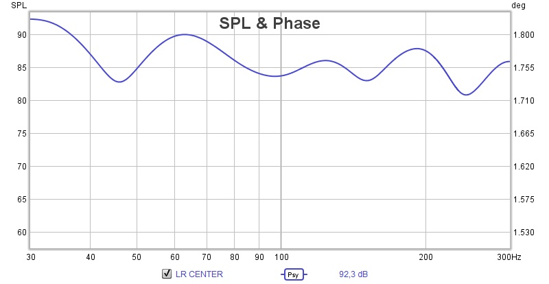

Ελα Μρ. Μπχουτια!
Πολυ καλα για αμπασσος και δικαναλος,ετσι?
να γραφει στα πρακτικα το 5δβ/διv περικαλω!

+ - 7 db (τουλάχιστον, αφού είναι μετά από μεγάλη εξομάλυνση) είναι πολλά; :whistling:
έλα να σε πάω μια μέρα για τραμπάλα στο πάρκο με τον ασβό και θα δεις :roflmao::roflmao:

Για δικαναλο με αριστη στερεοφωνικη εικονα,χωρις dsp και χωρις 4αδα subwoofer,εσυ τι λες;
Ότι μοιάζει με ασθενή που δεν θα χρειαζόταν ν'αλλάξει απλώς κρεβάτι,αλλά εκ βάθρων το...θάλαμο νοσηλείας. :sneaky:
49.456
104.896
Λέω ότι:
- Βάλε με εξομάλυνση 1/12 και από 20 Hz και βλέπουμε
- Έχουμε "σφαχτεί" για πολύ λιγότερα. :biggrin:
