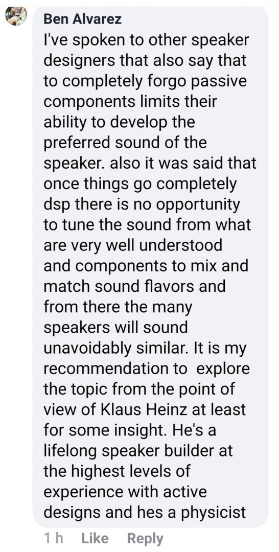

Η τεχνολογική εξέλιξη και η μετάβαση σε ενεργές υλοποιήσεις με ενσωματωμένη ψηφιακή επεξεργασία σήματος αναμένεται να περιορίσουν την ευχέρεια κάθε σχεδιαστή να προσέδιδε μια ιδιαίτερη για τη δική του αυθεντία ακροαματική υπογραφή στα προϊόντα που θα παράγει.
18.265
26.400
δεν ειναι μονο η απουσια συνταξης το προβλημα του αυθεντικου κειμενου αλλα και το οτι αγνοει την δυνατοτητα η ψηφιακη επεξεργασια να δινει την δυνατοτητα της εφαρμογης μιας ηχητικης υπογραφης

Η λογική λέει πως ό,τι πληρώνεις παίρνεις. Έτσι λοιπόν άλλο το ηχείο των 200€, άλλο των 500€ κι άλλο των 2000€. Τα ίδια πράγματα καλούνται να κάνουν, προφανώς όμως κάποια ηχεία θα τα κάνουν καλύτερα.
Η σχεδιαστική επιλογή της HEDD είναι να μην έχουν dsp αλλά αναλογικό cross. Σύμφωνα με αυτούς είναι καλύτερο. Άλλοι διαφωνούν και προβάλλουν τη δική τους άποψη ως σωστή (φυσικά τη θεωρούν σωστή αφού την ακολουθούν). Η RCA διαφημίζει την καινούργια φθηνή σειρά της ως "μηδενικής φάσης", το dsp τους φέρνει σε όλο το εύρος τη φάση στις 0° (περίπου).

Στην περίπτωση της HEDD είμαι σίγουρος ότι η όλη ιστορία αφορά το Marketing και όχι την ποιότητα. Ο Klaus Heinz πούλησε την Adam με την τεχνολογία που ξέρουμε όλοι όπου αυτός σχεδίαζε και τώρα με αυτά τα χρήματα έκανε άλλη εταιρεία. Η νέα προσπάθεια δεν γίνεται στρατηγικά να είναι ίδια με την παλιά, αλλιώς δεν έχει να πει τίποτα. Έπρεπε να πει κάτι νέο, και επειδή δεν έχει νόημα άλλη μια Adam, βγήκε η HEDD με την όποια τεχνολογία της.
Το πνεύμα του δημοσιεύματος είναι πως οι διαφορές στην ΄΄ιθαγενή απόκριση΄΄(προτού να επενέβαινε ο χρήστης με διαθέσιμες από το λογισμικό ρυθμίσεις) ανάμεσα λ.χ. σε δέκα ηχεία ΄΄μηδενικής φάσης΄΄ θα έτειναν να είναι λιγότερο αισθητές λαμβάνοντας υπόψιν αποκλειστικά τις προδιαγραφές ανηχοϊκής απόκρισης.
Πάει χαμένο στην περίπτωση αυτή.
Στον αντίποδα βεβαίως παύει ν'ανησυχεί - εκταμιεύοντας ανάλογα ποσά - ο ήδη αποφασισμένος χρήστης υλοποιήσεων με DSP για τα χαρακτηριστικά του αφιερωμένου DAC που θα συνόδευε την αλυσίδα. :sneaky:
