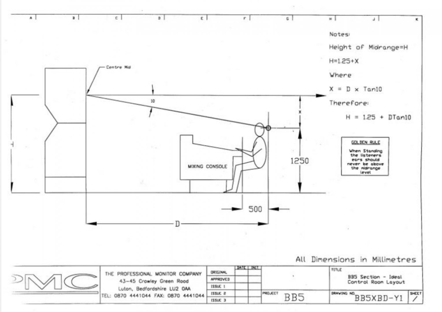

Τα συγκεκριμένα έχουν ακουστικό άξονα με κατηφορική (προς τη θέση ακρόασης) κλίση. Οπότε οπτικά είναι ψηλά. Ο @jiovani75 είχε αναρτήσει το σχεδιάγραμμα της εταιρίας που περιέγραφε την κλίση. Οπότε, ανάλογα με την απόσταση του ακροατή, τα tweeter τοποθετούνται όλο και πιο ψηλά. Αν μπορείς @jiovani75 να αναρτήσεις πάλι το σχέδιο της PMC.
νομίζω πως είναι αυτό....
