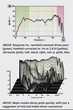

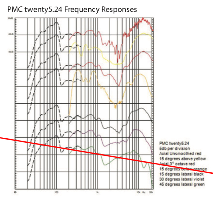

οχι ρε συ....ο ανθρωπος το ακουσε στις σταθμες που θελει και με βαση το πως ειναι ο χωρος του....παλι τα ιδια λεω ρε φουστη μου...
βρε άσε τον gdresio πωωωω!!
σαν ηχείο μιλάμε....γενικά...
ξέχνα το dresio,το σπίτι του και τις εντάσεις που ακούει
αυτό το ηχείο με αυτό το διάγραμμα
μπορεί να παίξει ακρόαση ξερά 2καναλα σε ρεφερενς στάθμη όπως πρέπει?

εισαι μονο για πολυκαναλο και minidsp εσυ....δεν μας κανεις.
.....με κουρασες παναθεμασε....
ολοι θελετε να ακουτε ρεφερενς....παπ@ριες μαριτσα μου...
....λες και εχετε τους χωρους για τοσα db
λες και η pmc δεν ξερει τι βγαζει..

ωραία...
άστο αυτό τώρα
στο συγκεκριμένο ηχείο που μιλάμε ρε Κώστα...μην παίζουμε την κολοκυθιά...
θεωρείς ότι θα ανταποκριθεί σε τέτοιες στάθμες επιτυχώς ?
Αν επιτρέπεται να παρέμβω :tongue:
δεν μπορείς να φανταστείς πόσο ανταποκρίνεται το συγκεκριμένο ηχείο.
( Δεν το έχω ακούσει στου Γιώργου αλλά στον δικό μου χώρο )

Κώστα...με όλο το θάρρος κ την αγάπη που σου έχω......
μου τα χεις κάνει ΝΑ :pμόνο και μόνο για να μην απαντήσεις :laugh:
γιατί ξέρεις ότι αυτό το ηχείο δεν μπορεί να παίξει σε τέτοιες εντάσεις χωρίς να πάθει ζημιά...

παιχτηκε γιατι το ζητουμενο εκει ηταν αυτο...το ρεφερενς
......και οπως δειχνουν τα διαγραμματα 1μ δεν παιζει στα 2μ
θελουμε 102db και δινει 100db.
....μιλαω για χαμηλες παραμορφωσεις ετσι(1%) αλλιως παιζει και 110db με 10%
Α, πολύ ωραία, μα εξ'αρχής ξεκαθάρισα πως υπολόγιζα τη στάθμη στο 3% (104,5dB) κι όχι την 1% (100dB), που όντως, για δικάναλο ριφερενς λεβελ, λείπουν 2 ντεσιμπέλ, δηλαδή τα τελευταία 2 θα είναι με <3% THD, κι όχι με 10%.
Ωστόσο, οι απαιτήσεις στάθμης από κάθε δορυφόρο για ριφερενς στη θέση ακρόασης, σε ιμερσιβ σεταπ, είναι σαφώς κατώτερες από τις ανάλογες σε δικάναλο, και το απέδειξα αυτό και βιβλιογραφικά.
Οπότε, τα 110 ντεσιμπέλ που λέει ο κεφαλας σε 10% THD, ναι μεν ισχύουν, μα σε ιμερσιβ σεταπ οδηγούν σε μετρήσιμη στάθμη στη θέση ακρόασης πλησίον των ορίων αντοχής του ανθρώπου σε αυτές τις συχνότητες (>120 ντεσιμπέλ) όπου ουδεμία σχέση δεν έχει πλέον τίποτα, διότι είναι πολύ πάνω από τη στάθμη ριφερενς και είναι μόνο για καγκουριες ή γούστα, όπως θέλετε πείτε το.
Και βεβαίως λόγω προσεγμένου χώρου και τοποθέτησης, δεν τρώω χρήσιμο δυναμικό εύρος σε αυτές τις συχνότητες των δορυφόρων με ισοστάθμιση. Το έχω όλο διαθέσιμο, γι'αυτό έκανα τόση προσπάθεια στην τοποθέτηση και στην ηχητική περιποίηση του χώρου ακρόασης.
Κι όντως, πάνω από 123-124 ντεσιμπέλ, δεν έχω μετρήσει ποτέ στο χώρο μου, 125 δεν θυμάμαι να έχω δει. Μέχρι εκεί μετράει, όπου βλέπω και να ανάβουν και τα λαμπάκια κλιπαρίσματος των 310 και φυσικά έχουν ανέβει οι ολικές αρμονικές παραμορφώσεις. Για παραπάνω, στου τερματογκαζι.
Τα παραπάνω, είναι τρόποι σκέψης για στήσιμο σεταπ, και τα μοιράζομαι μαζί σας για να παίρνετε παραδείγματα και να τα προσαρμόσετε στα δικά σας δεδομένα, για το καλύτερο δυνατό αποτέλεσμα στο δικό σας σεταπ. Αυτή είναι και η έννοια της συμμετοχής μας σε φόρουμ, γι'αυτόν τον λόγο κάνει και τις παρουσιάσεις των σεταπ ο μπουτχιας, όπου εξηγεί αναλυτικά τρόπο σκέψης και αντιμετώπισης προβλημάτων, τόσο με τοποθέτηση όσο και χρήση σαμπ και ισοσταθμιση.
Όλα είναι τρόπος σκέψης και επίλυσης αντικειμενικών και μετρήσιμων δεδομένων, ακόμα και το γούστο.
με eq ή σκέτο το είχες?
με τέτοια απόκριση και δεν τσίριζε στα δυναμικά ?
δύσκολο να το πιστέψω ειλικρινά....
