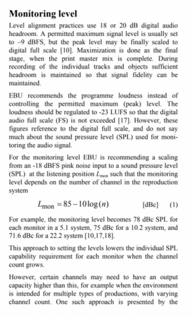

ειναι όπως τα 120( δεν ξέρω γω ποσα ....) db που έχουν άνετα τα Neumann kh 310....:tongue::tongue::tongue:
Επιμένεις με τα Νιούμαν ενώ μιλάμε για PMC;
Ok.
Αφού γνωρίζεις περισσότερα από τη Νιούμαν, γιατί δε τους στέλνεις ένα email με την τεκμηρίωσή σου, να διορθώσουν τα δημοσιευμένα δεδομένα μετρήσεων που έχουν αναρτήσει στο site τους;
Εμένα να μου επιτρέπεις να χρησιμοποιώ ως στοιχεία στο διάλογο τα δημοσιευμένα μετρητικά δεδομένα από τις μεγάλες αυτές καταξιωμένες φίρμες.
Kαι μη ξεχάσεις το site του Θωμά να διορθώσεις, στείλε και σ'αυτούς.
Να, πες να το αλλάξουν:
Βεβαίως, αν θες να υπολογίσεις τι ακριβώς στάθμη πιάνουν 11 ηχεία, εδώ θα βρεις τον τρόπο να το υπολογίσεις:
Και μην ακούς τι λέει ο Μπάμπης ο σουγιάς, βγάλε κομπιουτεράκι να δεις τα νούμερα.
Τέλος, πες μας τη δική σου άποψη.
Εσένα σ'αρέσει ο φλατ μόνιτορ ήχος των δικών σου PMC, όπως παίζουν χωρίς τρινοβ λέμε, σκέτα με μπριστον, ή ο χρωματιστός ήχος των pmc που πήρε ο γκτρέσιος;
Ένα από τα δύο, δε μπορεί να σου αρέσουν και τα δύο, δε γίνεται, μη μας δουλεύετε τώρα..
Α, πες μας και τι στάθμες πιάνουν τα pmc του γκτρέσιος, με το 6.5-αρι τους, κι αν είναι υψηλότερες από τις στάθμες του Νιούμαν του 310 με το 8.25".
Πες κι αν για τα λεφτά τους, τα pmc του γκτρέσιος είναι καλύτερες αγορές από τα Νιούμαν τα 310, γιατί στα ίδια λεφτά με τα ηχεία του γκτρέσιος συν το κόστος ενισχυτικων, ξέρεις πόσα Νιούμαν με σαμπ παίρνεις; Πόσα λες;
41.589
83.903
συγνώμη έκανα λάθος ....νόμιζα ότι ήταν φόρουμ εδώ....( ξέρεις ...ιντερνετικος χώρος που άνθρωποι λένε ελεύθερα την γνώμη τους....)
και έχεις όλο το ελεύθερο να πεις ότι θέλεις...δεν σου το απαγόρευσε κανένας
59.049
145.146
πηγαινε να τα ακούσεις .
και στα 85 db και ακόμα πιο δυνατά τα Ηχεια παίζουν πανέμορφα.....είτε σου αρέσει είτε όχι.....
Βεβαίως. Αντέχουν και πάνω από 85, και χωρίς σαμπ. Με κορυφές ξέρεις εσύ που.
Μόνο τα Νιούμαν τα 310 δεν αντέχουν, ακόμα και με σαμπ, δε βγάζουν τα γκάζια του pmc με το 6.5-αρι χωρίς σαμπ.
Γιεεεε
Πάντως να λέτε πως τα Νιούμαν τα 310 με σαμπ, δε φτάνουν ριφερενς στάθμες (που γελάει όλος ο πλανήτης με σας) και πως τα μικρά pmc παίζουν άνετα πάνω από 85 ντεσιμπέλ, χωρίς σαμπ, είναι πραγματικά αριστούργημα του παραλογισμού. Το τερματίσατε.

......και οπως δειχνουν τα διαγραμματα 1μ δεν παιζει στα 2μ
θελουμε 102db και δινει 100db στο 1μ
....μιλαω για χαμηλες παραμορφωσεις ετσι(1%) αλλιως παιζει και 110db με 10% παραμορφωση...αν βαλεις και το eq που θελουν(σιγουρα κανα 5αρι db σε αυτες τις συχνοτητες) αντε γεια ....
Παραμορφωμενα ακουει οταν το προγραμμα φτανει σε αυτες τις σταθμες αλλα δεν το καταλαβαινει .... :roflmao:

παιχτηκε γιατι το ζητουμενο εκει ηταν αυτο...το ρεφερενς
θελουμε 102db και δινει 100db.
