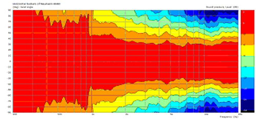

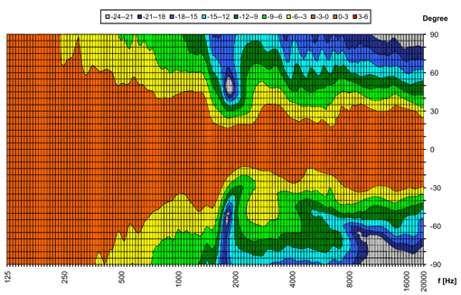

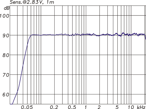

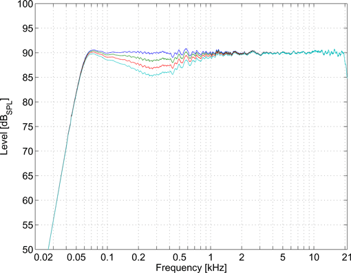

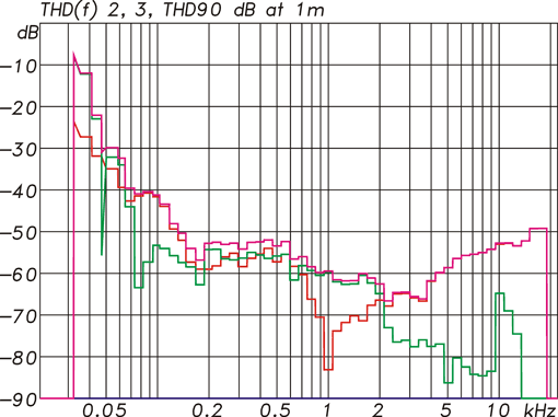

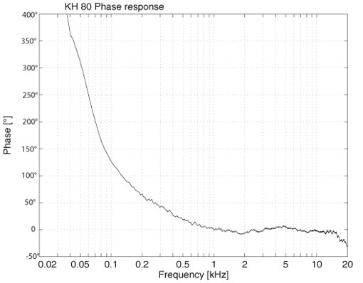

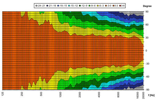

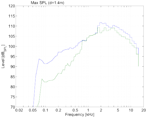

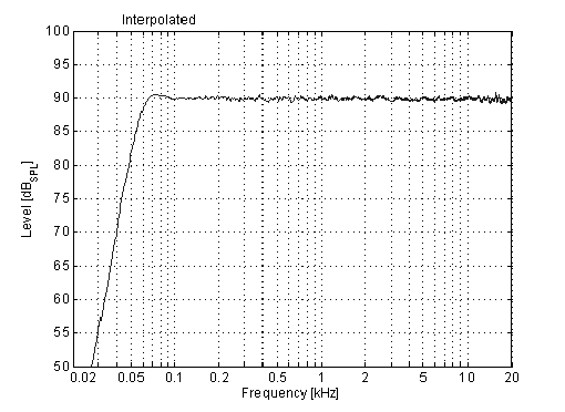

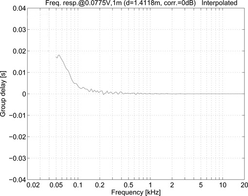

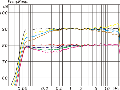

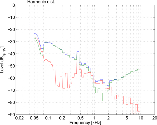

Λοιπόν, αντί να θεωρητικολογούμε ας δούμε τι ακριβώς είναι το σωστό στην πράξη. Θα παραθέσω διαγράμματα και μετρήσεις από δγυό ενεργά ηχεία. Στο Σκρούτζ το ένα κοστίζει 800 ευρώ το ζευγάρι και το άλλο κοστίζει 1.300 ευρώ το ζευγάρι. Προκαλώ οποιονδήποτε να αναρτήσει αντιστοίχου επιπέδου μετρήσεις συνδυαζμού ενισχυτή & παθητικών ηχείων σε τέτοιο κόστος.

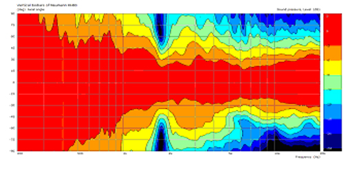

Κουρτίνα Α, το ζευγάρι των 800 ευρώ:
Free-Field Response
Low-Mid Acoustical Controls
Phase Response
Group Delay
Maximum SPL at 1m (Blue: 3% THD, Green: 1% THD )
Harmonic Distortion at 90 dB SPL (Blue: THD, Green: 2nd harmonic, Red: 3rd harmonic)
Horizontal Directivity Plot
Vertical Directivity Plot

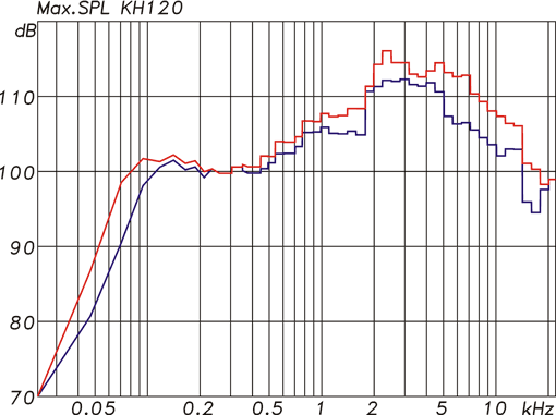

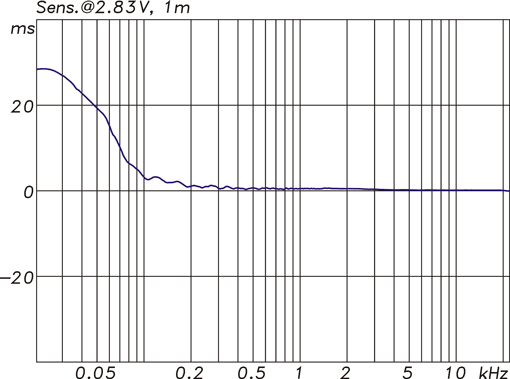

Κουρτίνα Β, το ζευγάρι των 1.300 ευρώ:
Free-Field Response
Group Delay
Harmonic Distortion at 90 dB SPL (Purple: THD, Red: 2nd harmonic, Green: 3rd harmonic)
Maximum SPL at 1m (Red: 3% THD, Blue: 1% THD)

Neumann (KH) 80 & 120 αντιστοίχως είναι. Στην εν λόγω εταιρεία...μέχρι και η καθαρίστρια - μη και διατάξει αντικανονικά τα ήδη διευθετημένα τεμάχια. επί του εργαστηρίου-στούντιο.
