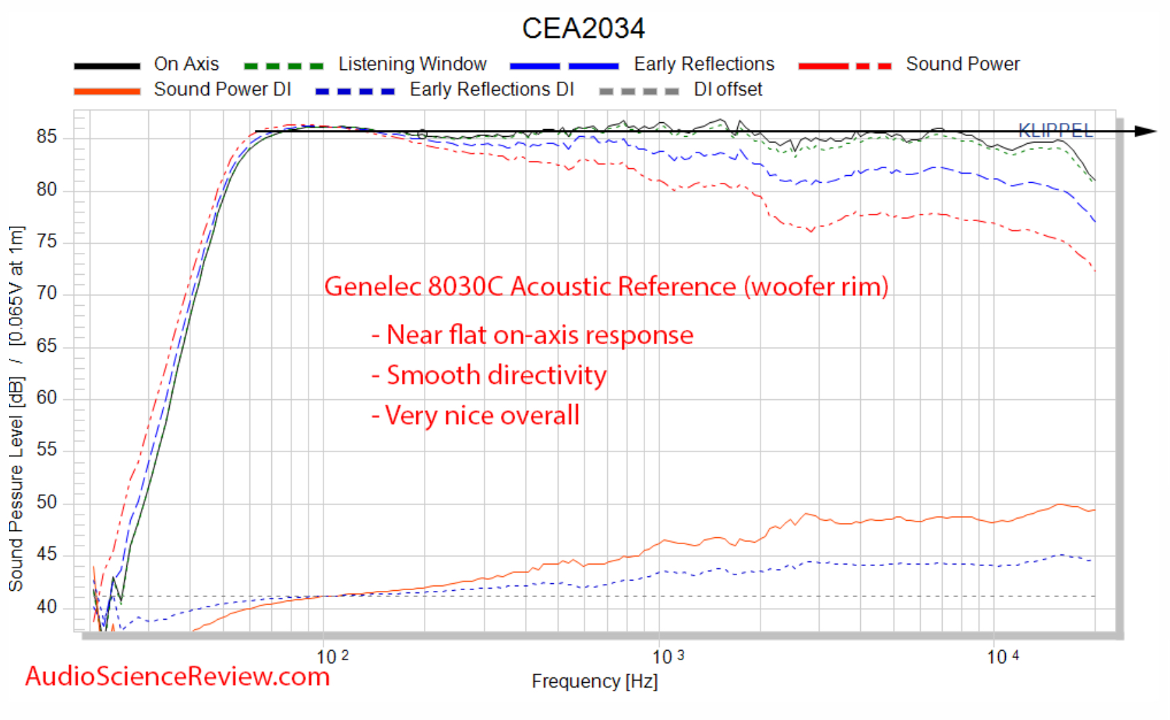

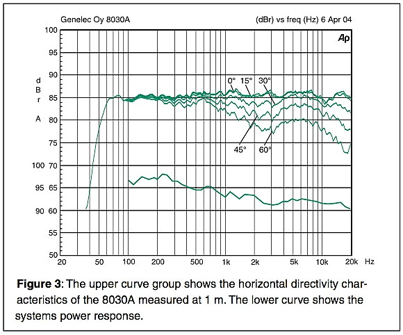

Ναι, είναι ηχείο των 500€ αυτό βέβαια.
Οι οφ αξις απικρίσεις του σε 45 και 60 μοίρες, δεν είναι ιδιαίτερα ισορροπημένες και δείχνουν το πρόβλημα.
Βεβαίως ακόμα και ον αξις, φαίνεται η τονική αλλοίωση στα πρίμα. Υποθέτω πως εύκολα διορθώνεται με λίγη ισοσταθμιση, διότι οι οφ αξις στο συγκεκριμένο παράδειγμα ακολουθούν τρόπον τινά τις ον αξις.
Αυτό όμως, είναι:
Έχεις διαθέσιμα ανάλογα σωστά σχεδιαγράμματα sound power σε παθητικά ηχεία;
Το 310 επί της ευκαιρίας, δείχνει πολύ καλό power response:
Κι έχει μια ωραία μεσαία περιοχή (δες προσεκτικά) που είναι... γλυκό κουταλιού. 😍

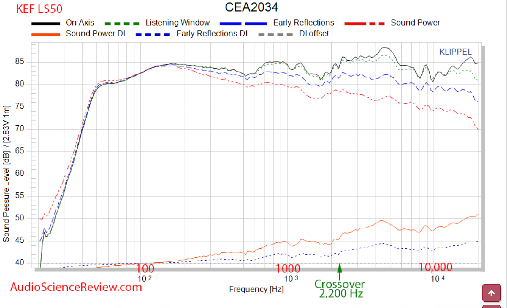

Καλό το LS50. (Θα έπαιρνα το ενεργό)
Συγκριτικό spinorama (της εταιρίας μήπως είναι πολύ...ευγενικό;) ?)
Όχι και τόσο ομαλό D.I ;)
Αλλά μου αρέσει.
Και περισσεύουν μόνο 150€ για δικάναλο τελικό ενισχυτή που να επαρκεί....δύσκολα.
Αλλά, ναι, είναι καλό ηχείο.
(Το Genelec είναι πολύ καλύτερο ....)

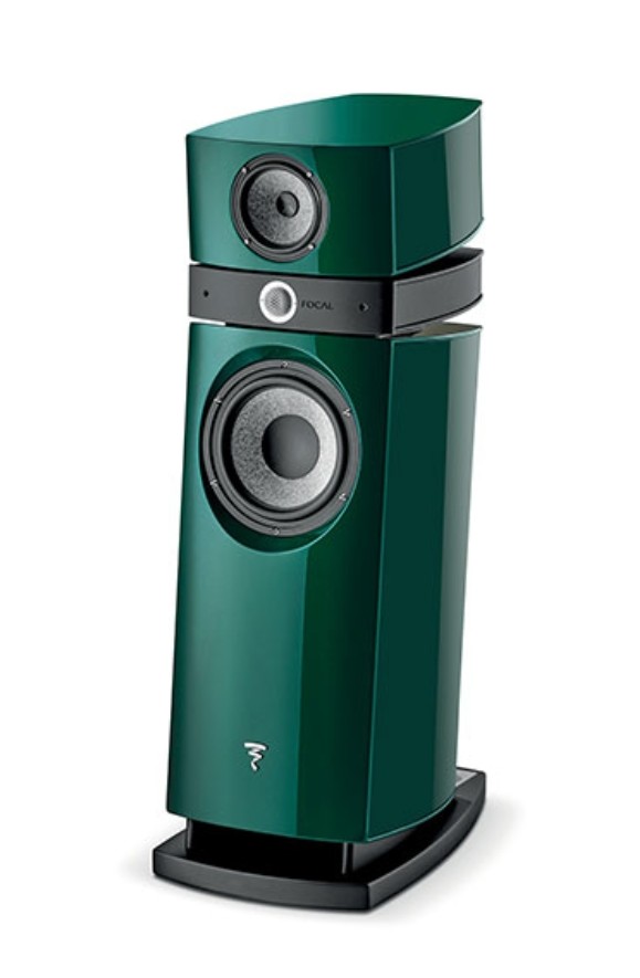

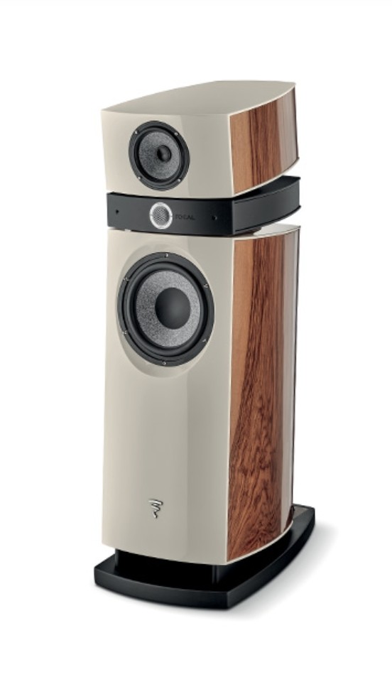

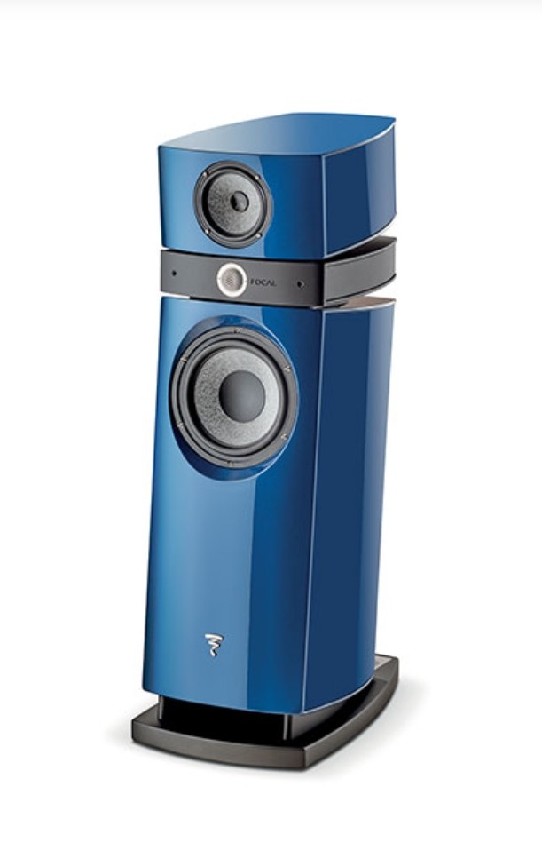

Η μεγάλη focal, διαθέτει μια τεράστια γκάμα εντοιχιζόμενων μοντέλων με εξαιρετικές προδιαγραφές:
Οπότε ο χώρος παραμένει ανεπηρέαστος αισθητικά, να έχει τη δική του χροιά, ανεπηρέαστη από το κομμάτι του όντιο.
Ωστόσο τα Χάι Ενδ ηχεία της, τυπικά ζητούν την προσοχή στο μάτι, θέλουν αυτά να επιβάλλουν μια αισθητική στο χώρο, κι όχι το ανάποδο, οδηγώντας συνήθως σε κιτς αποτέλεσμα, ακόμα και με τις πιο "μοντέρνες" προτάσεις της (πέραν των ξυλί καρυδιάς) αποδεκτό μόνο σε βλαμμένους χαϊεντάδες που θέλουν να επιδείξουν το ηχείο τους..
Δε τα βρίσκω καθόλου του γούστου μου όλα αυτά.
