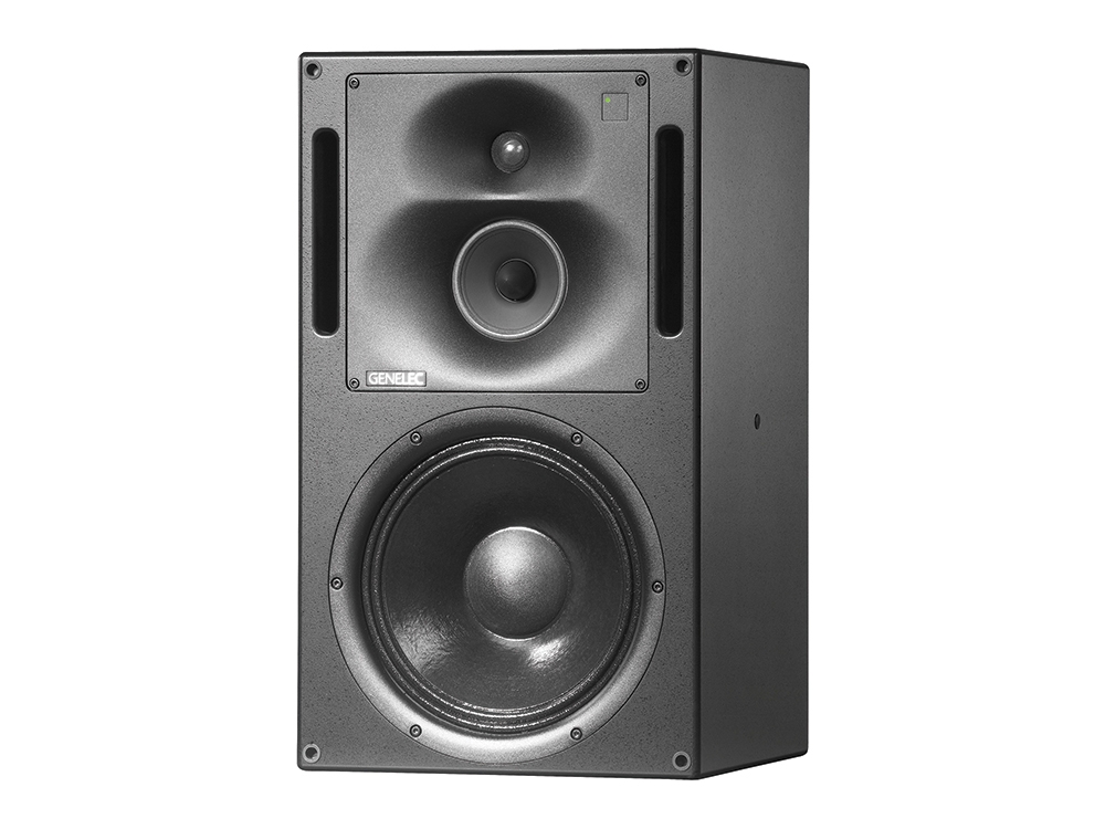

Εμενα προσωπικα δεν μ αρεσουν τα ενεργά ,ενα που μου ξεχωρισε ειναι το Genelec που ανεβαζω και φωτογραφια ,αλλα τα 10000 τα θέλεις ,τι να λεμε .....
