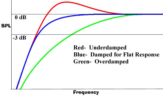

Να δώσω ένα παράδειγμα που συνηγορεί σε αυτό που λέει ο geomiat. Τα περισσότερα ενεργά (και άλλα καλά) ηχεία έχουν σωστό damping ή και overdamping στα μπάσα.
Η σχεδιαστική αυτή επιλογή αν συνδυαστεί με χώρο που είναι αφρόντιστος, με ισχυρά modes στις χαμηλές, οδηγεί σε μπάσο που ακούγεται "αδύναμο", χωρίς "punch" με το drum kick να μην ξεχωρίζει, να μην είναι διακριτό από το bassline.
Ένα underdamped ηχείο από την άλλη, όπως είναι τα περισσότερα bass reflex hi-fi, ειδικά σε συνδυασμό με παθητικό κρος που χαλάει και άλλο το damping factor (ας μη μιλήσουμε για ενισχυτές με λυχνίες) μπορεί να ακουστεί πιο ευχάριστα σε ένα αφρόντιστο χώρο. Θα ακουστεί με πιο πολύ μπάσο και με το drum kick να είναι πιο διακριτό και πιο εντυπωσιακό.

Το ηχείο που φτιάχτηκε σωστά, παίζει σωστά, ούτε με τονισμό στο μπάσο ούτε στα πρίμα. Είναι παντελώς αδιάφορη η ταμπέλα "μόνιτορ" αν υπάρχει ή όχι. Το σωστό ηχείο παίζει σωστά, ισορροπημένα, χωρίς τονισμούς, χωρίς αλλοιώσεις τονικότητας, και δε περιμένουμε οι αδυναμίες του ηχείου να καλυφθούν από τις αδυναμίες του χώρου.
Το θέμα του χώρου είναι πρωταρχικής σημασίας και η επιλογή των (σωστών) ηχείων οφείλει να γίνει με βάση τα χαρακτηριστικά του χώρου και την απόσταση ακρόασης, αλλά και τις επιθυμητές στάθμες.
Το αν έχει ένα ηχείο μπας ριφλεξ, δε σημαίνει ότι είναι κακό ηχείο, για όνομα. Η σχεδίαση μπορεί να είναι κακή, είτε σε μπας ριφλεξ είτε σε ακουστικής ανάρτησης υλοποίηση, και ο χώρος μπορεί να είναι κακός για το ηχείο, ή το ηχείο ακατάλληλο για τι χώρο (γουιλσον βατ και παππι σε καμπινέ). Το αν συμπίπτει ο συντονισμός της οπής ανάκλασης του μπας ριφλεξ με κάποιο από τα modes του δωματίου, είναι ένα θέμα που οφείλει να απασχολήσει τον επίδοξο αγοραστή, όπως και η τοποθέτηση του ηχείου, η οποία μπορεί να επιδεινώσει τα μάλα το αποτέλεσμα κάθε ηχείου.
Σημαντικό λοιπόν, είναι ο επίδοξος αγοραστής να γνωρίζει τα μειονεκτήματα του χώρου του, τις παραμέτρους ακρόασης και τους περιορισμούς τοποθέτησης, ώστε με βάση αυτές τις γνώσεις και σε συνάρτηση με τα χαρακτηριστικά ακτινοβολίας και απόκρισης των ηχείων, να επιλέξει το κατάλληλο (σωστό-χωρις τονικές αλλοιώσεις) ηχείο για το χώρο του και στη συνέχεια να διορθώσει την απόκριση στη θέση ακρόασης με καποιο τρόπο ισοστάθμισης χώρου, κι όχι να ψάχνει τυχαίες λάθος υλοποιήσεις που πιθανώς "να του κάτσουν" κάπως αποδεκτά στο χώρο, και μετά να κάνει ψιλοδιορθώσεις με καβλώδια και χρυσές ασφαλειοθήκες στον πίνακα της ΔΕΗ.
Επαναλαμβάνω, το σωστό ηχείο είναι σωστό ηχείο ασχέτως της ταμπελιτσας "μόνιτορ".
Τι κάνει σωστό ένα ηχείο, είναι λίγο πολύ γνωστό. Πχ η ενεργή πολυενισχυση. Δεν έχουμε αμφιβολίες.
Τι κάνει σωστή την ακρόαση, είναι επίσης λίγο πολύ γνωστό. Πχ η σωστή κλίση των ηχείων, η μέτρηση απόκρισης στη θέση ακρόασης και η ενεργή ισοστάθμιση χώρου.
Όταν "ξεχνάμε" τα βασικά, γιατί έτσι μας βολευει, δε βγάζουμε κανόνες. Απλώς υπάρχουν τυχαία περιστατικά ακροάσεων με θετικά σχόλια από κάποιους, τα οποία ειναι συνήθως αιολα και καταρρίπτονται από άλλους ακροατές με διαφορετικές κριτικές, ή ακόμα πιο αντικειμενικά, καταρρίπτονται από μία μέτρηση απόκρισης, συνολικής αρμονικής παραμόρφωσης κλπ, με ένα μικρόφωνο τόσο δα στη θέση ακρόασης, κι ένα γλαϊντινγκ τόνο. :fuckyou:
