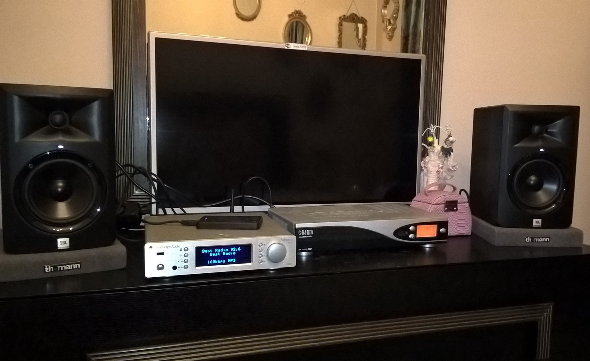

[DOUBLEPOST=1485538777][/DOUBLEPOST]Με καρφί έδωσες unbalanced σήμα ή balanced με XLR; Το διακοπτάκι ευαισθησίας πού το έχεις;
δεν πηραξα τιποτα μονο το hf εβαλα +
rca απο το network player με xlr στα ηχεια
[DOUBLEPOST=1485543140][/DOUBLEPOST]το έβαλα και full (η κόρη μου) δεν έχει πολύ ένταση, ok για το μποι του εχει

Σύμφωνα με το manual δεν έχεις σωστή συνδεσμολογία. Θέλει σύνδεση λέει με το καρφί.
ο γιατρός (kostas EAR ) είπε ok θα χάσω κάτι ... άλλα αν δεν μου το έλεγε ούτε που θα το καταλάβαινα
δεν θέλω DI box δεν θέλω κουτάκια και καλώδια τα βαρέθηκα ένα player και δυο ηχεία μπαστα
γιαυτό διάλεξα τα 305 είναι πολύ φτηνά αν δεν κάτσει βάζω και το sub της jbl 320 ευρα και το σώνω (ίσως)

Δεν χρειάζονται DI Boxes. Μόνο άλλο καλώδιο με καρφί. Δεν γνωρίζω εσωτερικά αν το σήμα από το καρφί πάει σε άλλο μέρος στην πλακέτα ή είναι ένα και το αυτό με το XLR, αλλά αφού το μάνιουαλ λέει unbalanced με καρφί, εγώ έτσι θα τα βάλω. Τώρα που το σκέφτομαι, ούτε καλώδια ρεύματος δεν έχω σπίτι, θα πάω αύριο μόλις έρθουν τα ηχεία να πάρω.
κοίτα τα ηχεία έχουν δυο εισόδους xlr και trs καρφί όπως λες και οι δυο είναι balanced εμένα το net player μου έχει rca μόνο και διαλεξα rca to xlr
Δες εδω πριν δυο εβδομάδες
http://www.avsite.gr/forum/threads/Ποια-σύνδεση-music-streamer-rca-με-ενεργά-ηχεία-xlr-η-trs.155536/

Βρε παιδιά μετά μερικές ώρες 3-4 μου δίνουν την εντύπωση ότι παίζουν καλύτερα κάτι σαν να έστρωσαν που λένε ισχύει αυτό η μου φαίνεται
