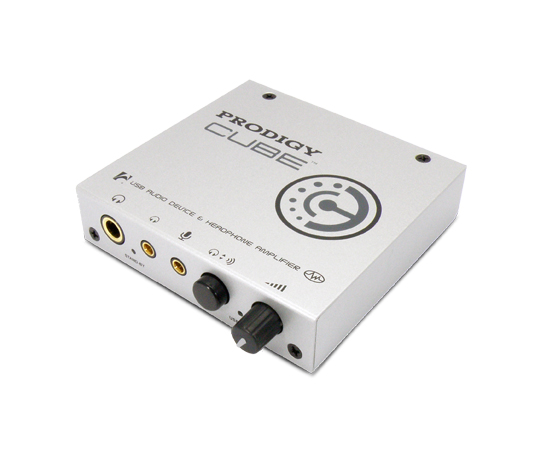

1) H υπάρχουσα on board κάρτα ήχου σίγουρα θα σού δώσει κατώτερο ποιοτικά ήχο από μια καλή εξωτερική USB κάρτα ήχου. Αφού λες ότι ακούς flac jazz κρίμα δεν είναι να μην πάρεις το μέγιστο δυνατό;
2) Γιατί να προσπεράσεις την κάρτα ήχου; Σου επισημαίνω ότι τα περισσότερα καλά ενεργά ηχεία δεν έχουν volume επάνω τους, παρά μόνο ένα ποτενσιόμετρο gain στο πίσω μέρος το οποίο είναι τελείως ακατάλληλο για την καθημερινή ρύθμιση της έντασης του ήχου. Γι αυτό και το λένε gain και όχι volume. Για να αποφύγεις την ρύθμιση από τα ψηφιακά software ποτενσιόμετρα των προγραμμάτων ή των windows χρειάζεσαι μία εξωτερική κάρτα με αναλογικό ποτενσιόμετρο volume.
Η πρότασή μου είναι η Audiotrak Prodigy Cube:
http://www.audiotrack.net/products/PDCUBE/spec/
H κάρτα αυτή σε καλύπτει απόλυτα διότι έχει audiophile υλικά, άψογο ήχο, αναλογικό ποτενσιόμετρο ALPS για την ρύθμιση της έντασης και πολύ καλό ενισχυτή ακουστικών. Εγώ την χρησιμοποιώ κατά κόρον σε νυχτερινές ακροάσεις με τα AKG όταν όλοι κοιμούνται στο σπίτι.
Αν την συνδυάσεις με ένα καλό ζευγάρι ενεργά ηχεία της Behringer (κατά προτίμηση ένα από τα δύο τελευταία με το ribbon) μάλλον δεν πρόκειται να σού λείψουν οι ακροάσεις από το κύριο σύστημά σου.
http://www.behringer.com/EN/Products/B2030A.aspx
http://www.behringer.com/EN/Products/B2031A.aspx
http://www.behringer.com/EN/Products/B3030A.aspx
http://www.behringer.com/EN/Products/B3031A.aspx

Φίλε komhst. Ευχαριστώ πολύ για την απάντηση. Με μια πρώτη ματιά ομολογουμένως εντυπωσιάστηκα με την πρόταση της prodigy cube. Τόσο για το chipaki που φοράει όσο και για την δυνατότητα χρήσης ακουστικών και φυσικά για τα 24/96. Το ζήτημα είναι ότι από αυτά που διάβασα έχει θέμα με την τροφοδοσία. Σε σημείο που να μη παίζει σε laptop με χαμηλή τροφοδοσία. Στο υπάρχων set up μου δε θα έχω πρόβλημα, αλλά θα θέλω να κάνω χρήση και με laptop στο άμεσο μέλλον. Υπάρχει καμία παρόμοια πιο "ασφαλής" επιλογή ?

H μόνη 100% ασφαλής επιλογή θα ήταν να πήγαινες σε κάρτα με εξωτερική τροφοδοσία οπότε να μην εξαρτάσαι από τα mA που βγάζει η θύρα USB. Γιατί πολλές φορές η τροφοδοσία των θυρών USB είναι πολύ οριακή. Έτσι όμως θα έχεις ένα επιπλέον καλώδιο, πρίζα και τροφοδοτικό. Γι αυτό και οι εξωτερικοί σκληροί δίσκοι 2,5" έχουν συνήθως τόσο μικρό καλώδιο 20 cm. Έχω δοκιμάσει π.χ. δίσκους Toshiba και Samsung που ενώ δούλευαν με το δικό τους μικρό καλώδιο των 20 cm όταν τους έβαζα πάνω σε καλώδιο επέκτασης USB 50cm (για να μην σκύβω πίσω από το PC) δεν λειτουργούσαν.
Στο θέμα της Prodigy Cube λοιπόν σε δύο desktop PCs που την έχω δοκιμάσει με 3μετρο USB καλώδιο έπαιξε μια χαρά χωρίς πρόβλημα σε όλες τις θύρες. Αυτή την στιγμή παίζει με το 3μετρο καλώδιο συνδεδεμένο σε μια USB που βρίσκεται σε λαμάκι στην πίσω πλευρά του μηχανήματος.
Σε laptop ΗΡ Omnibook XE3 P4 1.0 GHz (δεκαετίας) που την έβαλα δεν έπαιξε. Παρότι τα windows την είδαν.
Σε σημερινό laptop ΗΡ Pavilion i5 έπαιξε μια χαρά χωρίς πρόβλημα όπως και στα desktop.
Αλλού δεν την έχω δοκιμάσει...
