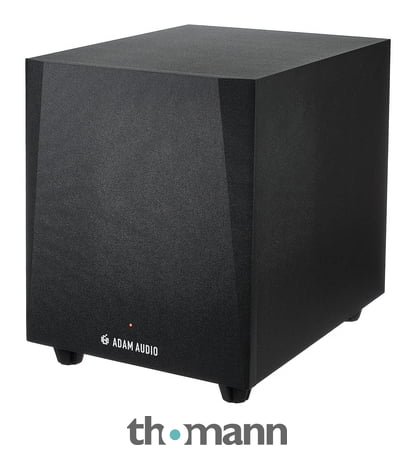

Επειδή τα σαμπ της Άνταμ δεν είναι ιδιαίτερα φτηνά για τη διάμετρο γουφερ που έχουν (και είναι και παλιά):

Τώρα, εάν πας σε πιο σοβαρή λύση, δηλαδή με σαμπ, έχεις 2 επιλογές:

Και προσθέτεις σε δεύτερο χρόνο:
Ή
Λογω μικρής διαφοράς τιμής, προτιμώ το 10-αρι σαμπ.

Mαζι με ενα 10" sub το οποιο ΔΕΝ χρειαζεται να ειναι Adam. Για Nearfield η ενσωματωση του sub δεν ειναι πολυπλοκη.

Σε ευχαριστω πολυ ναι σε αυτη την κατευθυνση ειμαι. απλα για sub δεν ξερω αν ειναι για 8αρι η 10αρι . Οικονομικα βγαινουν της presonus σε sub. πχ το Temblor T10
