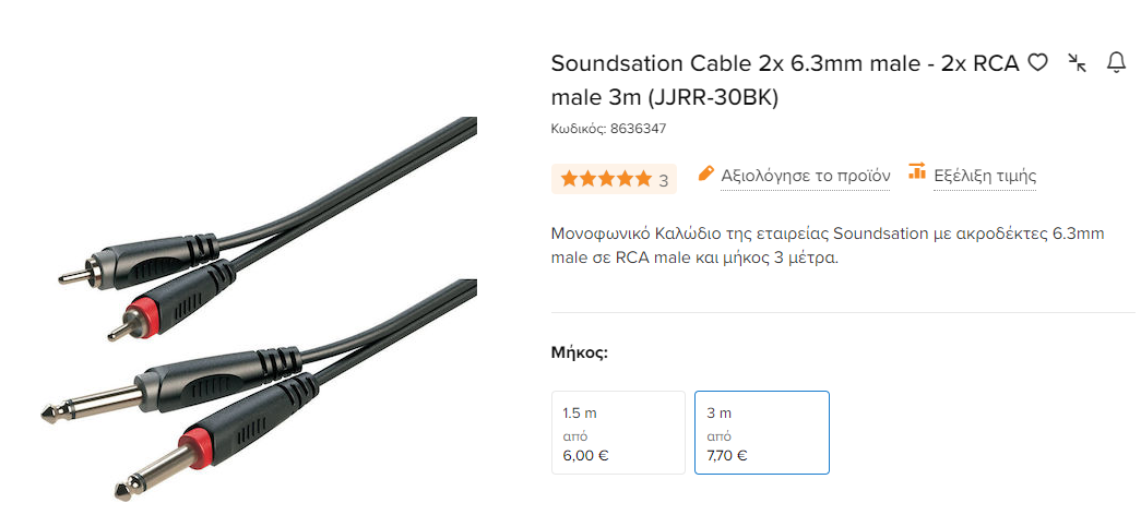

Το ηχείο όπως το ίδιο γράφει πάνω στην είσοδο περιμένει balanced input καλώδιο. Το ίδιο γράφει και το επίσημο εγχειρίδιο του κατασκευαστή που ανάρτησα. Είναι όντως πιθανό να αρκεί και το TS jack. Πιθανό, όχι σίγουρο.
Σαφώς και περιμένει balanced, παρόλα αυτά, αν δώσεις unbalanced πάλι θα δουλέψει, απλά ίσως έχει 'τσιμπήσει' θόρυβο και νομίζω χάνει ελάχιστη ένταση λόγω του ότι λείπει το cold. Εάν είχε έξοδο balanced η κονσόλα, δεν το συζητάμε, trs.

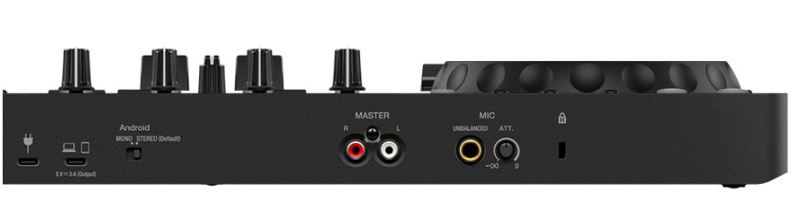

Λοιπόν η κονσόλα Pioneer DDJ-FLX4
Τελικά ποιο από τα δύο είδη ;

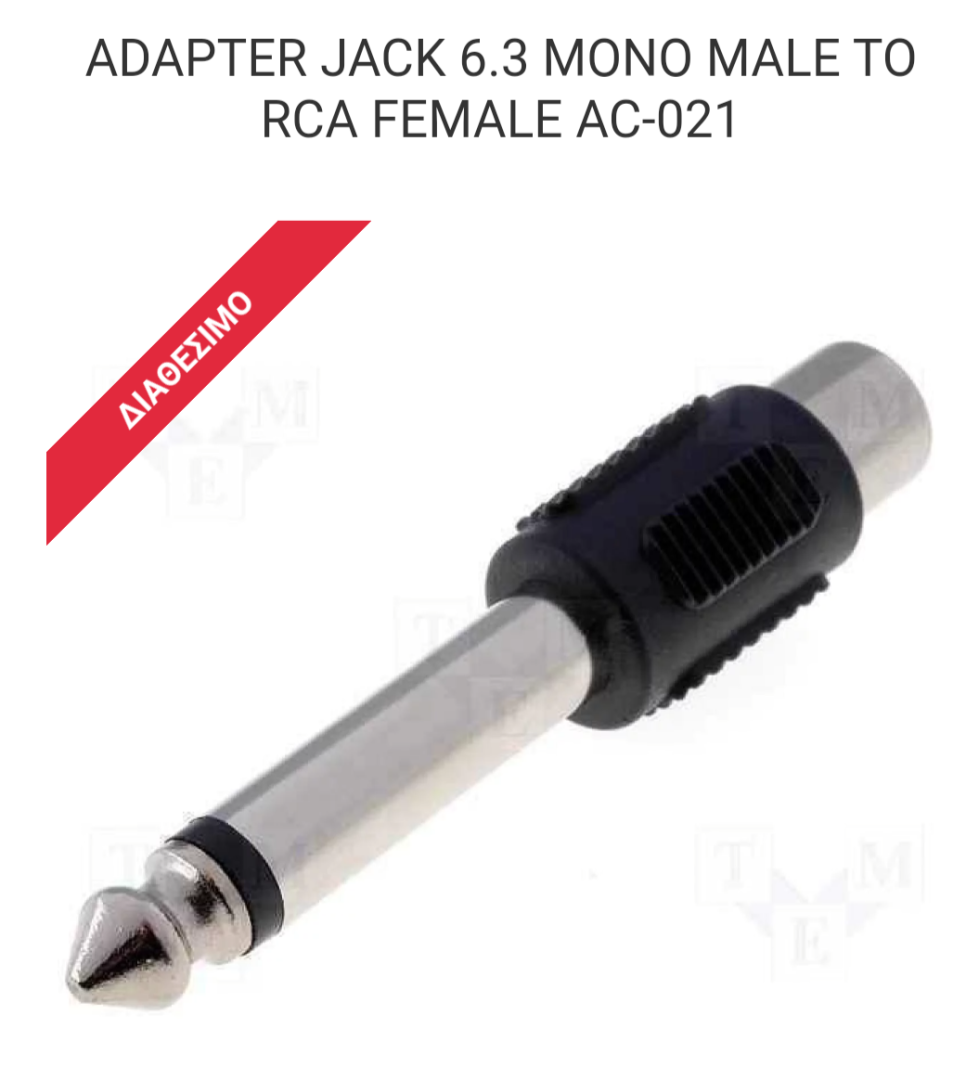

Μήπως κάτι τέτοιο :

Υπάρχουν και αντάπτορες με Μετ/στή που βγάζουν ισορροπημένο σήμα.
Νομίζω είχε ποστάρει ο Κόγιας κάτι στο παρελθόν.
Το σωστό είναι να πάρει στην είσοδό του ισορροπημένο σήμα.

Κάτι απλό θέλω Γιάννη , το ισορροπημένο ειλικρινά δεν το κατάλαβα (δεν κατέχω το θέμα ) , ο νεαρός τώρα ξεκινά και θέλω να συνδέσω απλά την κονσόλα του με τα ηχεία , μετά (αν το συνεχίσει βέβαια ) ας ψαχτεί να πάρει τα μέγιστα από τον εξοπλισμό του .
