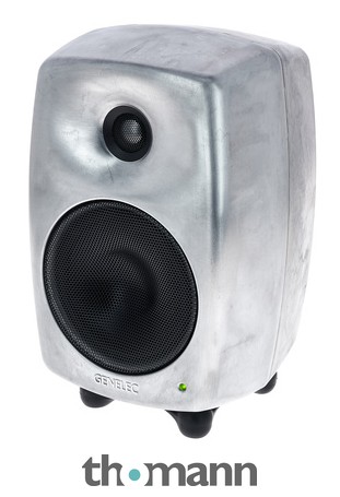

Και ομοσταυλα σαμπ.
Λόγω κόστους των σαμπ, μάλλον Νιούμαν.
Επίσης, το Νιούμαν έχει μπροστά το μπας ριφλεξ, το τζενελεκ πίσω. Άμα πάρεις τζενελεκ, θέλει 5 πόντους κενό απ'τον πίσω τοίχο.
Κλειστής καμπίνας σαμπ έχει το Νιούμαν.
