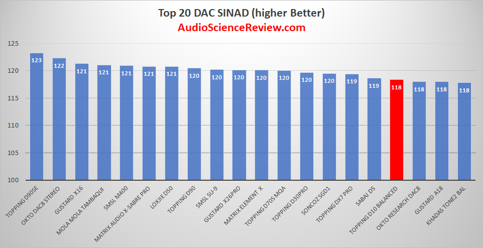

Έχει τεσταρει ο Αμιρ ένα 8-κάναλο Ντακ με απολύτως κορυφαίες επιδόσεις, σε κόστος κάτω του χιλιαρικου.
Το δεύτερο, με 122 sinad και με 118 το dac8:
(Octo)
Βάζεις πάνω του 8 ηχεια-σαμπ.
Όπως είπα, δε χρειάζεται να πάρετε μετρικ χαλο.

Για αυτό πρότεινα το Topping D10 balance που με λίγα χρήματα έχει ένα dac με καλές μετρήσεις και παράλληλα με μικρό ενεργειακό στίγμα καθότι λειτουργεί με ρεύμα απο την usb θηρα. Ανοίγει το pc ανοίγει και το dac.
Σε ευχαριστώ πολύ για την πρόταση. Για να καταλάβω όμως, πως θα συνδέσω το pc με το Topping? Μέσω usb?

Και μέσω του usb μεταφέρεται η μουσική (το λέω πολύ απλα) δηλαδή? Όχι μέσω της κάρτας ήχου???
Ε; Φυσικά, κατευθείαν από το αρχείο υπολογιστή, πάει σε ψηφιακή μορφή από το USB στο Topping. Αυτό μετά κάνει την μετατροπή σε αναλογικό και δίνει τάση στα ηχεία να παίξουν.
Ο ήχος μεταφέρεται ψηφιακά μέσω USB στο DAC, εκεί γίνεται η μετατροπή digital-to-analog και από κει αναλογικά μέσω balanced output στα ηχεία σου.
Το ζήτημα μ' αυτό το μπλιμπλίκι είναι ότι δεν υποστηρίζει σαμπ.
(Octo)
Πάρα πολύ καλό, όμως δεν διαχειρίζεται τη σύζευξη με σαμπζ, δυστυχώς.
