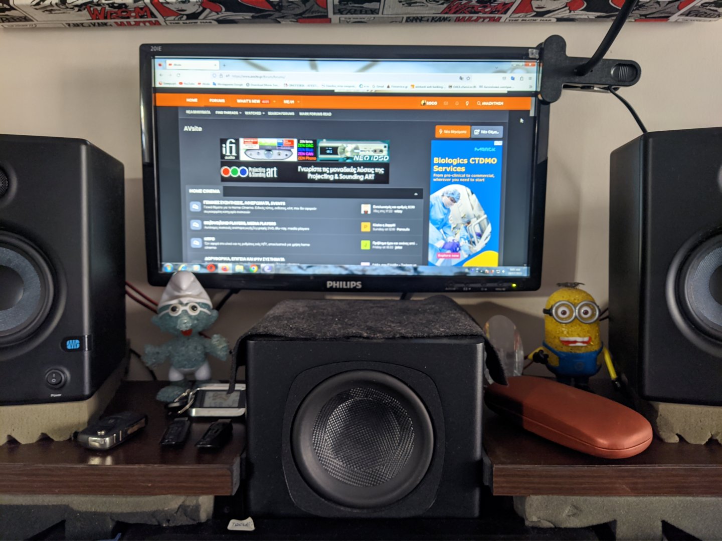

Μια εισαι στις δοκιμες , εαν υπαρχει αυτη η δυνατοτητα , δεν αλλαζεις και ηχεια;
O μονιμος φοβος του ενεργου ειναι οι βομβοι κυριως οταν χρησιμοποιουνται σε pc οπου τα ηχεια ειναι πολυ κοντα στον ακροατη...
Εγω επελεξα την λιγοτερο επισφαλη λυση του αυτοενισχυομενου +sub. Presonus 4.5 + fostex minisub
Η χρηση ενσωματωμενου ενισχυτη+ cross (αρα και παθητικα φιλτρα) τα κανει σχεδον αθορυβα σε σχεση με τα αντιστοιχα ενεργα της ιδιας εταιριας.
Η επιλογη sub ηταν ενα στοιχημα,και χωροταξικα, ηθελα και ευκολη ενσωματωση (αποδειχτηκε τελικα με φοβερο δεσιμο με τους δορυφορους, σφιχτο, με ταχυτητα, ρυθμο και μηδενικο εντοπισμο θεσης )απλα κουμπωνεις βυσματα και τελιωνεις.
Αυτο το σκατουλι βεβαια και λογω θεσης και χτυπημα στο στερνο εχει 8-) για τις σταθμες του φυσικα που ομως ειναι απολυτα ακολουθες των δορυφορων.
Οταν το αγορασα ηταν βεβαια μιση τιμη...

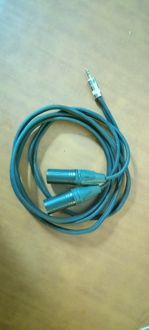

Δημήτρη αν θέλεις έχω αυτό το καλώδιο το οποίο κάθεται . Δική μου κατασκευή καλώδιο που το ύφαιναν παρθένες κ.λ.π :biggrin:
Πόσα μέτρα είναι Νασο απο jack στο xlr?
