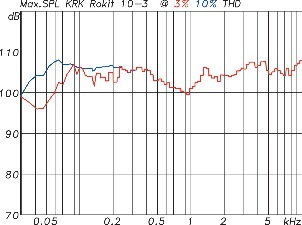

Για τα KRK Rokit RP10-3 G4 τι λετε;
Φαίνονται δελεαστικά καθότι έχουν 10άρι γουφερ (οπότε για κάποιον που ειναι στα 2,60+ απόσταση είναι μονόδρομος), έχουν αρκετή ισχυ ( 300 W - 75 W Tweeter, 75 W Midrange, 150 W Woofer ) και είναι και σε δελεαστική τιμή (400 ευρώ).
Γενικά, έχω παρατηρήσει ότι δεν προτείνονται (τα κρκ γενικώς)....
Τα σχόλια στο τόμαν ειναι ενθαρρυντικά.
Με προβληματιζει καπως το χαμηλο SPL rating που δινει ο κατασκευαστης στα 112db οταν τα 8" Κali & Adam πιανουν 117 & 118db αντιστοιχα.
Κατα τα αλλα φαινονται αξιοπρεπεστατα. Μακαρι να υπηρχαν καπου μετρησεις γι αυτα.

Μοναδικές τιμές δεν λένε την αλήθεια. Θα σε βάλω τα διαγράμματα και θα καταλάβεις γιατι
60.985
147.869
Το να μη μπορεί να βγάλει στο 1κ τα 100 ντεσιμπέλ στο 1μ, είναι σοβαρό πρόβλημα, για το Krk, ενώ το ίδιο πράγμα στους 4k για το Άνταμ, είναι μάλλον ασήμαντο, και πολύ πιθανώς σφάλμα μέτρησης του ριμπον.
Και στις δύο περιπτώσεις, πιθανώς το γράφημα διασποράς σε οριζόντιο και κάθετο άξονα, να προσφέρει επαρκείς εξηγήσεις.
Τα σχεδιαγράμματα max SPL, σαν αυτά που ανέβασε ο Ν.Κ., είναι για μένα τα πιο σημαντικά χαρακτηριστικά ενός ηχείου, μετά το σπινοραμα...

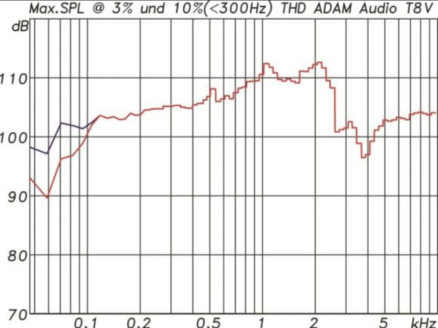

Adam TV 8
Basstauglichkeit: 100,1 dB (10 % THD 50 – 100 Hz)
KRK RP 10−3 (η προηγουμενη σειρα)
Basstauglichkeit: 106,9 db (10% thd 50−100 hz)
Μεμονωμενες τιμες μπορουν ευκολα να παραπλανησουν τον υποψηφιο αγοραστη
Δεν ξερω με τι μετρανε αυτοι, αλλα στο ASR οι μετρησεις με το Klippel δεν εχουν καμια σχεση με αυτο
60.985
147.869
Χαχαχαχαχαχαχαχαχα, τουλάχιστον όπως προέβλεψα, στο γράφημα εδώ, βλέπουμε
Που ακριβώς οφείλεται η βουτιά στα 4κ του σχεδιαγράμματος του Ν.Κ..
Έχει βάλει και βελάκι ο Αμίρ!
Χαχαχαχαχαχαχαχαχα
Προφανώς, μία μέτρηση πάνω ακριβώς στον άξονα του ριμπον, και ελάχιστα πάνω από το κέντρο του, δεν θα έδινε αυτή τη βουτιά στο max SPL. 😎
Χαχαχαχαχαχαχαχαχα

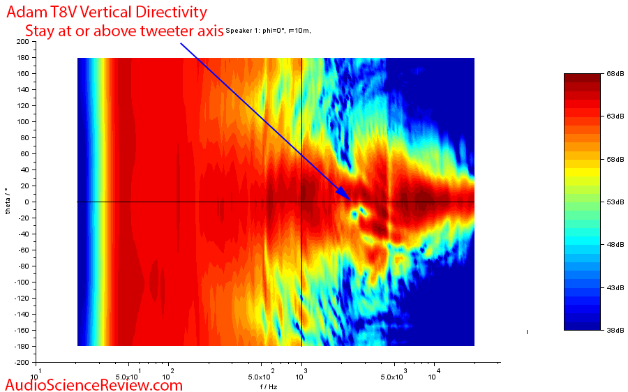

Προφανως μετρησαν στο υψος του γουφερ η αναμεσα στο γουφερ και το τουιτερ.
60.985
147.869
Ακόμα και ελάχιστα κάτω από το κέντρο του ριμπον να μετρήσουν θα βγάλει κοιλιά.
Μάλιστα χρειάζεται να είσαι λίγο πάνω από το κέντρο του ριμπον, για να έχεις τη μέγιστη απολαβή ισχύος σε κείνη την περιοχή των 4κ.
Πρόσεξε πως γίνεται σκούρο κόκκινο, πάνω από την μέση γραμμή. Γι'αυτό γράφει ο Αμίρ stay at or above tweeter axis.

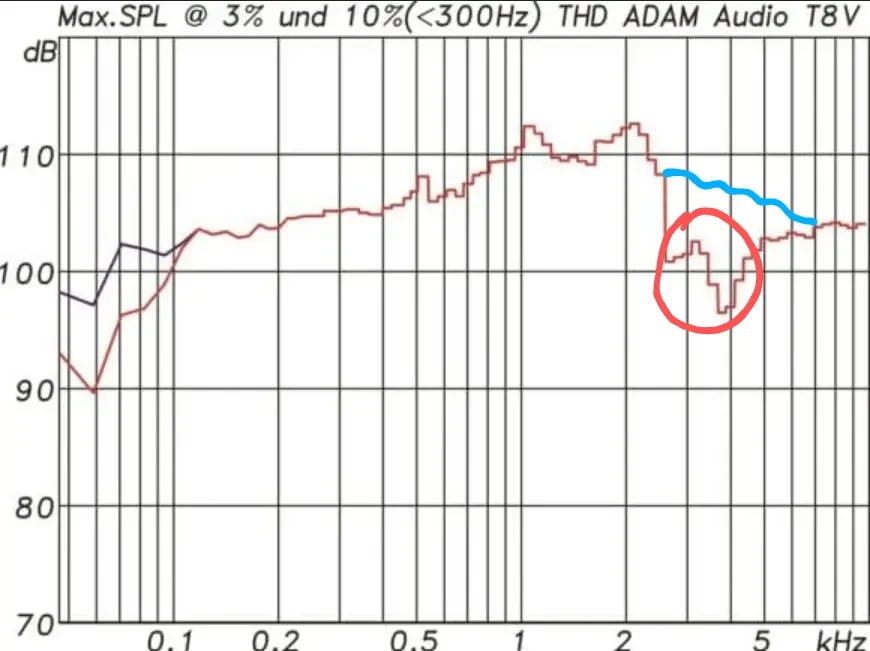

Για να γίνει κατανοητό και στον Ν.Κ. 😁😂🤪
Η βουτιά στα 4κ στη μέτρηση max spl αυτή στον κόκκινο κύκλο:
Οφείλεται στην τοποθέτηση του μετρητικού μικροφώνου λίγο κάτω από το ριμπον, ακριβώς στη μαύρη οριζόντια γραμμή που σχεδίασα:
Οπότε έπεσαν μέσα στις 2 συρρεσουσες τρύπες μειωμένης ενέργειας και έβγαλαν αυτό το γράφημα.
Λίγο πιο πάνω να είχαν το μικρόφωνο, θα είχαν στο γράφημα πάνω κάτω τη μπλε γραμμή που σχεδίασα.
Γι'αυτό θα πρέπει να βλέπεις σπινοραμα πριν από οτιδήποτε άλλο.
Έτσι να τους πεις κι αυτούς, που έβγαλαν τέτοια μέτρηση. Να μελετάνε το σπινοραμα πριν παν να κάνουν max spl μέτρηση, γιατί αλλιώς διασπείρουν ψευδή στοιχεία. 🤪😂😜
