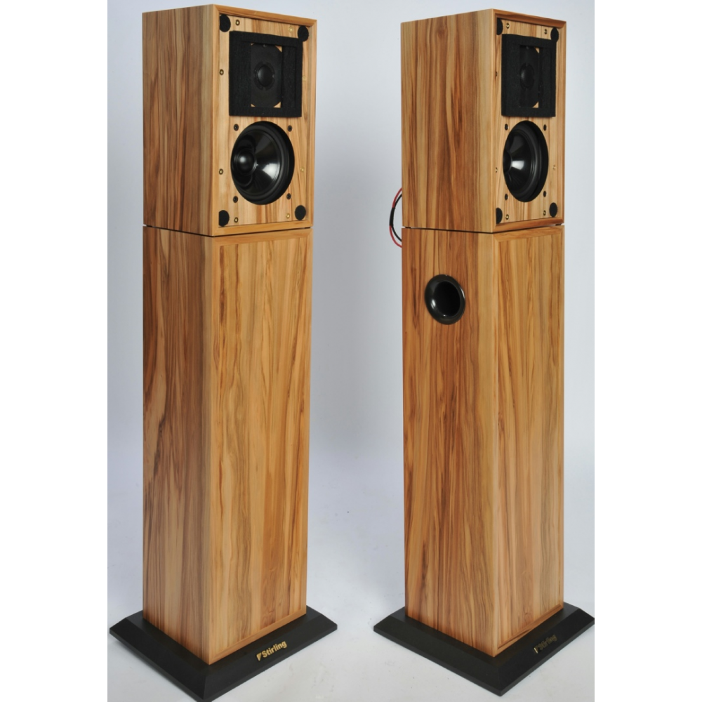

Πριν αρκετα χρονια εβγαινε σαμπ dedicated για LS3/5.
Ηταν νομιζω αλλης εταιριας αλλα ηταν ρυθμισμενο να ενσωματωνεται αριστα με το συγκεκριμενο ηχειο και το καλυτερο ηταν οτι ηταν και βαση μαζι.Ηταν προεκταση του ηχειου σαν βαση.
Ας το ψαξει καποιος αν θελει.

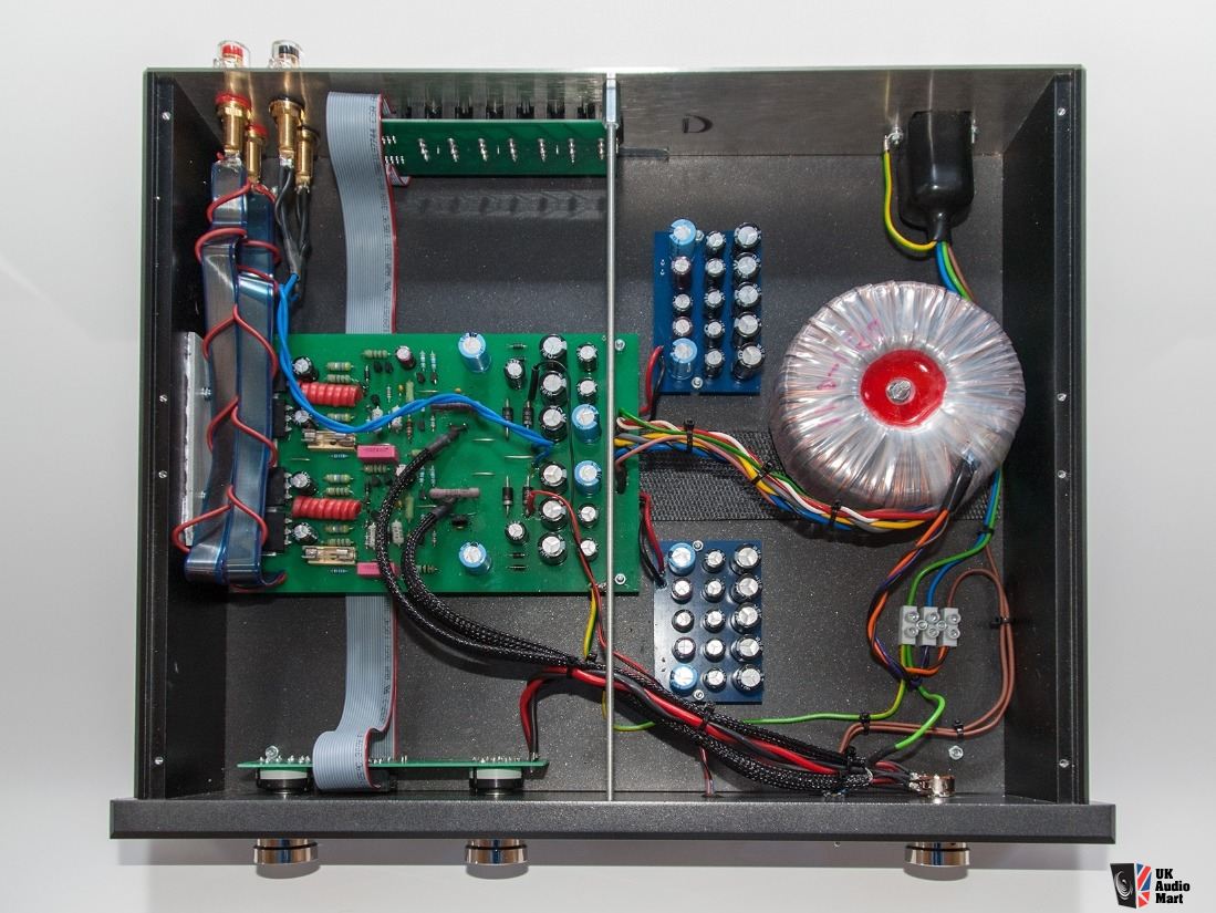

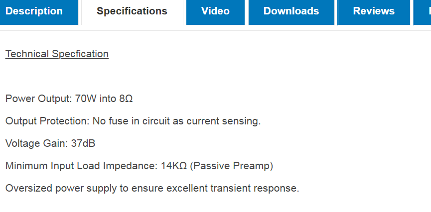

Επειδή αγνοούσα (το ομολογώ!) την ύπαρξη της LFD Audio, έψαξα πρόχειρα να βρώ κάποια στοιχεία για τους ενισχυτές της και έμεινα άναυδος!
Ο κατασκευαστής δεν δημοσιεύει ΚΑΝΕΝΑ -μα κανένα- στοιχείο.
Τα παραπάνω είναι από σάιτ αγγλικού καταστήματος (και άρα ανεπίσημα), ενώ προσβάλλουν την νοημοσύνη οποιουδήποτε ενήλικου αναγνώστη γνωρίζει τα στοιχειώδη γύρω από το χόμπυ μας.
Επειδή το ταίριασμα πηγών-ενισχυτή-ηχείων είναι κατά βάσιν ηλεκτρικής φύσεως, ο αγοραστής θα πρέπει να εκταμιεύσει πρώτα ένα σεβαστό ποσό (περίπου πεντέμισυ χιλιάδες λίρες) , για να ανακαλύψει μετά ότι (ενδεχομένως) οι συσκευές του δεν ταιριάζουν;
Πού να τα δεις κι από μέσα. Δες εδώ ένα πρώιμο κομμάτι.
Δες κι εδώ ένα πιο εξελιγμένο. Τα του τροφοδοτικού είναι γενικά σωστά, ασχέτως αν η ηλεκτρολογική κλέμμα χτυπάει άσχημα στο μάτι εμφανισιακά. Το προσπαθεί ο άνθρωπος, ασχέτως της τσάτρα-πάτρα εμφάνισης. Εκεί που ζωγραφίζει, είναι στη σύνδεση των ακροδεκτών των ηχείων. Στο "συν" -τί λέω ρε π..στη μου πρωί-πρωί- τέσπα, στο "συν", που το ρεύμα βγαίνει φρέσκο - φρέσκο ξεκούραστο και καθαρό για να πάει στα ηχεία, έχει βάλει από το καλό καβλώδιο, το χαϊέντ. Αφού πάει το ρεύμα στο ηχείο, μετά επιστρέφει και μπαίνει από το "πλην" μέσα στον ενισχυτή, αλλά επειδή έχει κουνήσει τα μεγάφωνα και πέρασε κι από διάφορα πηνία και πυκνωτές ξερωγωκιέτς, είναι πλέον κουρασμένο και βρώμικο, τίγκα στην ιδρωτίλα (κι έφαγε και σκορδάτο σαλάμι αποβραδίς), οπότε στο "πλην" δε χρειάζεται καλό καβλώδιο, γι' αυτό έβαλε ένα απλό καλώδιο μπλε. Πώς λέμε π..τσες μπλε; Ε! Αυτό! Πώς είναι ρε παιδί μου οι αρτηρίες κόκκινες και οι φλέβες μπλε; Ε! Πάλι αυτό!
Αμ οι ψύκτρες; Που βιδώνουν τα τρανζίστορ πάνω στη λαμαρίνα; Καλά αυτό εδώ, που έχει αλουμινένια προφίλ στα πλαϊνά. Κάτι πάει να γίνει. Τα παλιότερά του, που είναι βιδωμένα πάνω στη σκατολαμαρίνα του κουτχιού; Και δεν είναι μόνον αυτός. Η Naim, με το μεγάλο όνομα - μη χέ; Αγγλική καρμιριά. Να λένε ευχαριστώ που δεν τους έχουν κλείσει οι γιαπωνέζοι.
Κι έρχεται μετά ο άλλος και σου λέει, "ναι, αλλά δεν το έχεις ακούσει, άκουσέ το πρώτα και μετά μιλάς".
Τί να ακούσω ρε!
Δε μπορεί ρε, πρέπει να υπάρχει γονίδιο μεσαίωνα...
Rogers AB1 ηταν το sub για τα ls3/5a.
Τί να ακούσω ρε!
Όντως είναι πέραν παντός σχολίου. Αν συνοδευόταν δε κι από το ταμπελάκι της τιμής, έμπαινε άνετα στο "Εδώ γελάμε". Ίσως να ακούγεται καλά με ορισμένα ηχεία, η τιμή του όμως είναι ανήθικα υψηλή για το είδος της σχεδίασης και των υλικών, στο όριο της απάτης.
Μια παρατήρηση να κάνω μόνο: το καλώδιο εξόδου προς τις μπόρνες είναι, όπως γράφεις, το πλακέ καλής ποιότητος, κολλημένο όμως παράλληλα με αυτό (και τυλιγμένο γύρω του) βρίσκεται ένα μπορντοροδοκαφεκοκκινωπό καλώδιο μικρής διατομής.
Ποια έμπνευση να είχε άραγε ο γάτος σχεδιαστής; Η πρόκειται για το ίδιο αγγλικό γονίδιο;

Εγω βλέπω το κόκκινο καλώδιο τυλιγμένο γύρω από το πλακέ , και μου φαίνεται ότι καταλήγει στην κάτω κόκκινη μπόρνα,. Αγνωσται αι βουλαί των Άγγλων.
