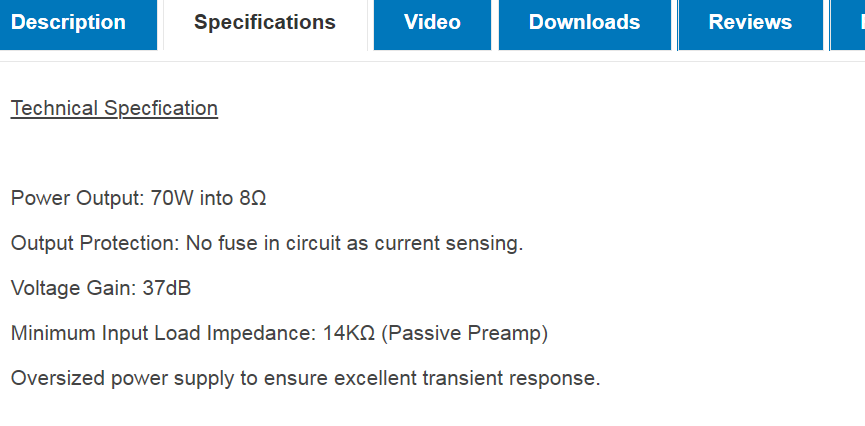

Επειδή αγνοούσα (το ομολογώ!) την ύπαρξη της LFD Audio, έψαξα πρόχειρα να βρώ κάποια στοιχεία για τους ενισχυτές της και έμεινα άναυδος!
Ο κατασκευαστής δεν δημοσιεύει ΚΑΝΕΝΑ -μα κανένα- στοιχείο.
Τα παραπάνω είναι από σάιτ αγγλικού καταστήματος (και άρα ανεπίσημα), ενώ προσβάλλουν την νοημοσύνη οποιουδήποτε ενήλικου αναγνώστη γνωρίζει τα στοιχειώδη γύρω από το χόμπυ μας.
Επειδή το ταίριασμα πηγών-ενισχυτή-ηχείων είναι κατά βάσιν ηλεκτρικής φύσεως, ο αγοραστής θα πρέπει να εκταμιεύσει πρώτα ένα σεβαστό ποσό (περίπου πεντέμισυ χιλιάδες λίρες) , για να ανακαλύψει μετά ότι (ενδεχομένως) οι συσκευές του δεν ταιριάζουν;
