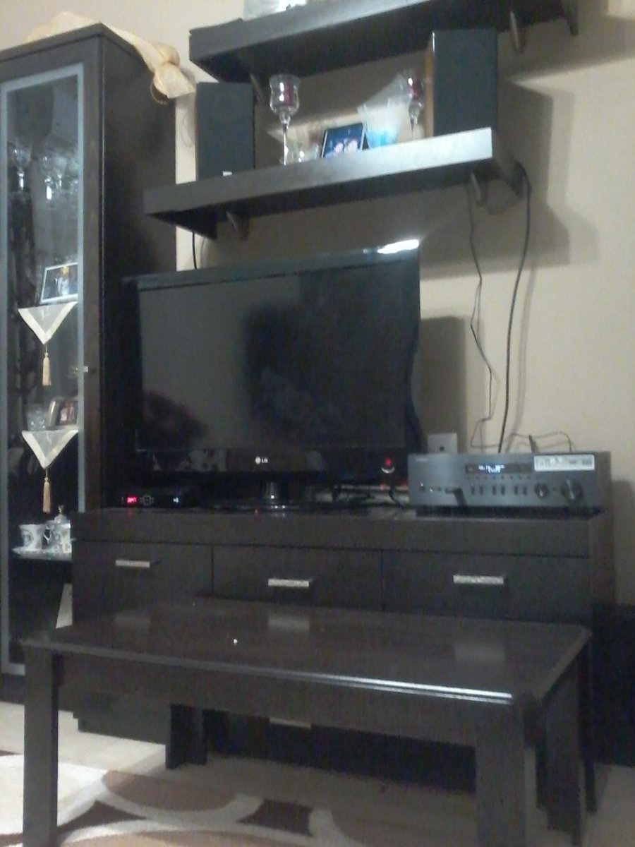

Ισως βεβαια να φταιει και το γεγονος πως τα ηχεια τα εχω σε ενα ραφι 2 μετρα πανω απο το εδαφος ενω το κεφαλι μου εχει απεχει μολις ενα μετρο απο το εδαφος
Αν δεν εχεις υπολογίσει καποια κλίση προς τα κάτω, χανεις πολυ απο την απόδοση του ηχείου .

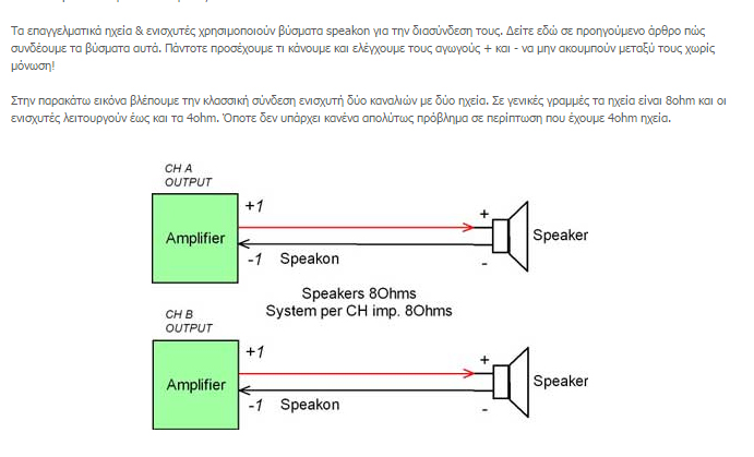

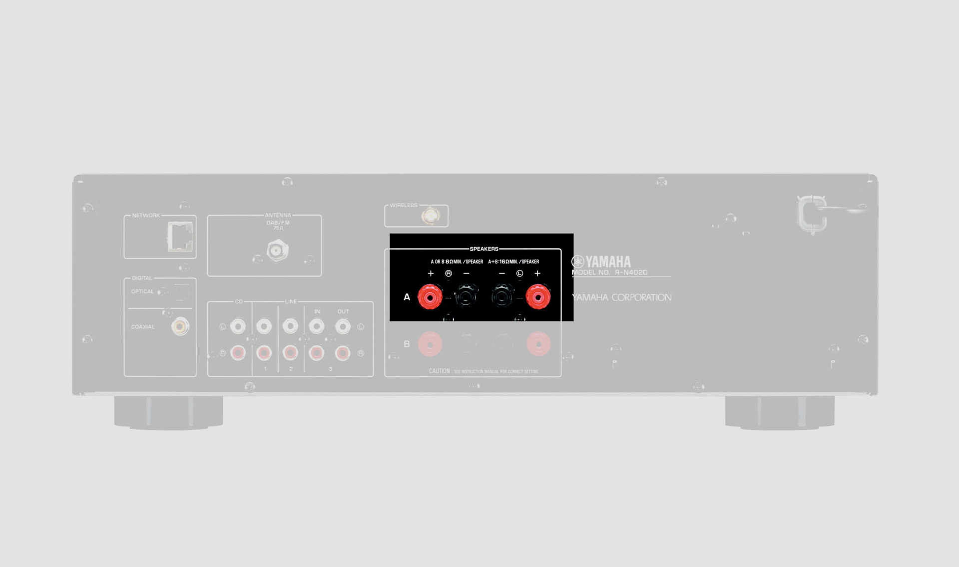

Εδω λεει πως πρεπει το ενα ηχειο να ειναι τοποθετημενο στο Α και το αλλο στο Β.
Εγω τα εχω και τα 2 ηχεια στο Α.
Δεν χανω κατι που δεν εκμεταλλευομαι το Β?

Σωστά τα έχεις, άλλο το channels και άλλο το speakers. To B speakers είναι για δεύτερο σετ ηχείων ή διπλοκαλωδίωση.

δεν λεει αυτο.....καναλια Α,Β λεει,καλα τα εχεις συνδεσει τα ηχεια,αλλα σε τελειως λαθος θεση.Τα 2 μετρα υψος ειναι λαθος,ειδικα αν δεν εχεις δωσει κλιση προς τα κατω ετσι ωστε να βλεπουν το κεφαλι σου.Κανονικα θελουν να ερθουν στο υψος του κεφαλιου σου οταν καθεσαι. Παντως μην τα ζοριζεις απο ενταση,αστα να στρωσουν,αν δεν εχεις υπομονη ασε τον ενισχυτη να παιζει σε μεσοχαμηλη ενταση ολο το βραδυ,με υλικο που θα εχει και λιγο μπασακι.

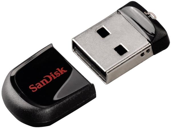

Ο θορυβος που ακους απο την usb μπορει να ειναι απο κακη μετατροπη του αρχικου αρχειου σε flac.Τα εχεις μετατρεψει εσυ? με ποιο προγραμμα και με τι υπολογιστη? Δοκιμασε να ακουσεις το ιδιο αρχειο μεσα απο το δικτυο.Ο ενισχυτης καλο θα ηταν να παιρνει ρευμα απο την πριζα απευθειας και οχι με κανενα πολυμπριζο της πλακας με αλλες 4-5 συσκευες μαζι.

Τα flac τα εχω κατεβασει απο το ιντερνετ. Ο ενισχυτης, δυστυχως, παιρνει ρευμα απο πολυπριζο που εχει επανω του επισης μια τηλεοραση και εναν αποκωδικοποιητη οτε tv.

για κανε μια δοκιμη,βγαλε τα αλλα και συνδεσε μονο τον ενισχυτη στην πριζα,παιξε παλι το αρχειο.
Δοκιμη ειναι ετσι,μπορει να μην ειναι αυτο.
Για το αρχειο flac που κατεβασες απο το ιντερνετ απλα να σου πω οτι μπορει να ειναι mp3 της πλακας που απλα καποιος το κωδικοποιησε σε flac......ισως για αυτο και να μην ακους διαφορα με το ραδιοφωνο.Αν εχεις δικα σου cd (που προφανως εχεις) δοκιμασε να μετατρεψεις εσυ σε flac και να τα ακουσεις.

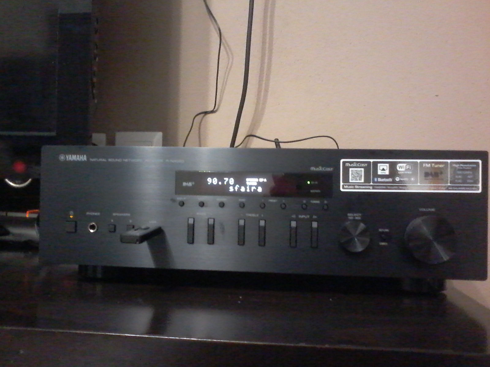

Η πιο εντυπωσιακη λειτουργια ειναι το ιντερνετ radio. Ειναι καταπληκτικο γτ μπορεις να ακουσεις σταθμους ανα χωρα, ανα κατηγορια μουσικης, ανα ηπειρο μονο μεσω του ενισχυτη και χωρις η χρηση αλλης συσκευης(ταμπλετ/κινητο). Το μονο που χρειαζεται ειναι μια συνδεση ιντερνετ! Ουτε καν καλωδια, μιας και η συσκευη ειναι ασυρματη. Ειλικρινα, οι ψηφιακες της ευκολιες αξιζουν πολυ!
Ακομη πιο εντυπωσιακο ειναι το γεγονος πως παρα τα πολλα "μπιχλιμπιδια" του ενισχυτη, η περιηγηση αναμεσα σε μενου και επιλογες ειναι πολυ ευκολη. Παιχνιδακι!
Απο ποιοτητα ηχου, ειμαι ο πλεον ακαταλληλος να κρινω μιας και ποτε μου δεν ειχα ακουσει μουσικη απο καλα ηχεια και ενισχυτη οπως εχω ξαναπει.

Ούτε για πλακα :o
Κατέβαστα αμέσως>:( στο ύψος του αυτιού, και φτιάξε ενα ψιλοισοπλευρο τρίγωνο.
Χαχα ενα-ενα! Προσπαθω να ψησω τη γυναικα.
Στην αρχη φρικαρε με το μεγεθος του ενισχυτη, μετα ιδρωσε βλεποντας τα χοντρα καλωδια... που θα παει ομως, θα την ψησω για καμια βαση τοιχου!

Οι γυναίκες είναι πάντα ανασταλτικός παράγοντας σε αυτό το χόμπι και γι αυτό ΔΕΝ ΤΙΣ ΑΚΟΥΜΕ ΠΟΤΕ.
O ενισχυτής που πήρες φίλε μου έχει το standard πλάτος των 43,5 εκ. που έχει η πλειοψηφία των μηχανημάτων. Τα 14,5 εκ του ύψους είναι επίσης πολύ νορμάλ έως μικρή διάσταση θα έλεγα για ενισχυτή. Αν λοιπόν φρίκαρε με αυτό το μηχάνημα φαντάσου τι θα πάθαινε αν είχες πάρει κανά «τέρας» :o
Επειδή λοιπόν οι γυναίκες δεν έχουν κανένα μέτρο σύγκρισης για να κρίνουν αυτά τα πράγματα, γι αυτό και δεν τις ακούμε ποτέ όσον αφορά τον χώρο του Hi-Fi. Τις φέρνουμε απλώς προ τετελεσμένων γεγονότων. That's all folks!
Οπότε τοποθέτησε τα ηχεία σου στις σωστές θέσεις όπως σού προτείνουν οι φίλοι παραπάνω (και θα σού το ξαναπούνε κι άλλοι στην συνέχεια) και άστην να λέει. Θα γκρινιάξει λίγο, θα της περάσει.

Προς το παρόν θα πρότεινα: ανέβασε τον ενισχυτή στο ράφι που έχεις τα ηχεία και κατέβασε τα ηχεία εκατέρωθεν της τηλεόρασης (την οποία θα την βάλεις στο κέντρο του ραφιού που βρίσκεται τώρα)
