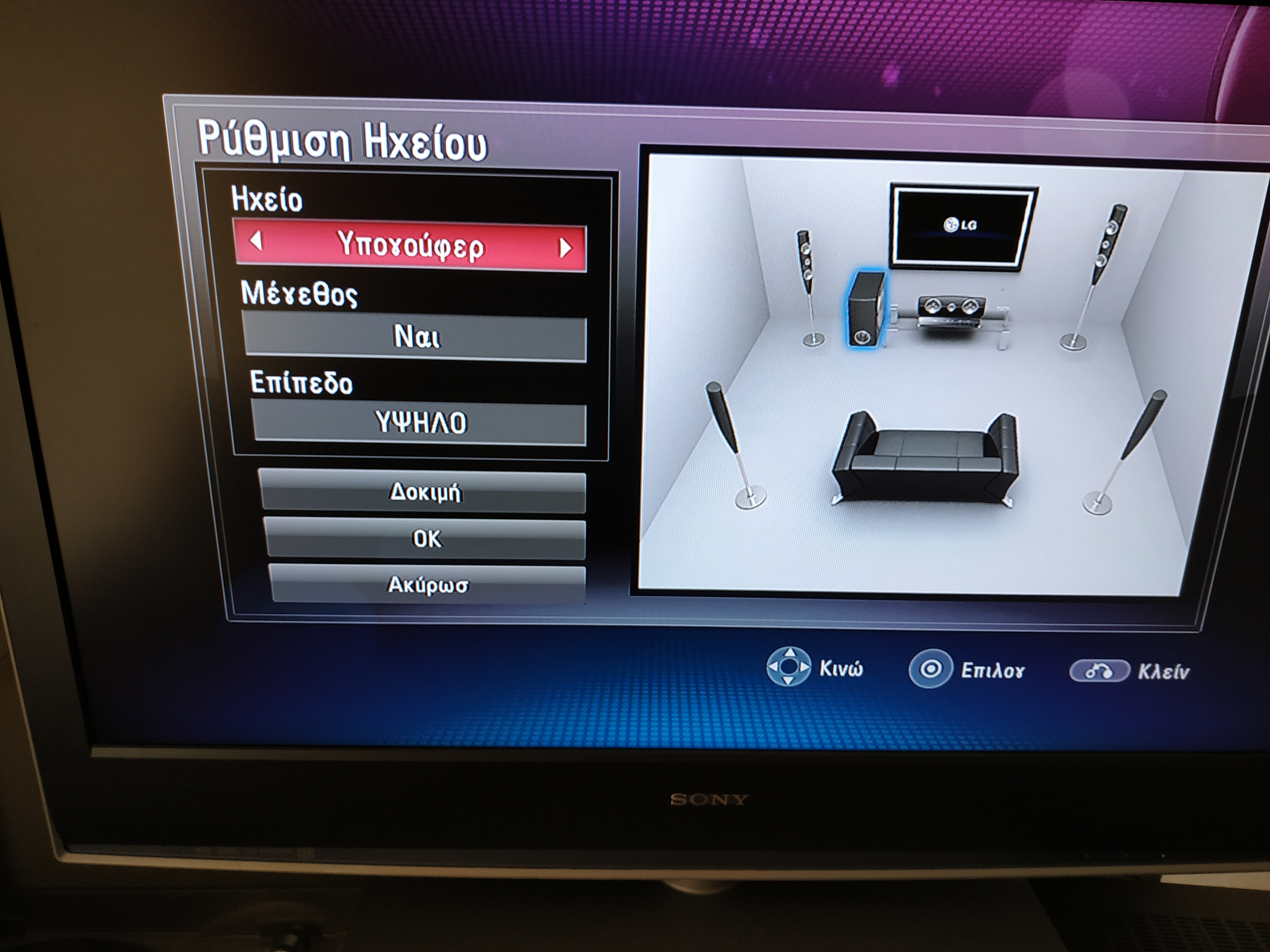

Να μην ξεχάσω να αναφέρω ότι στην δοκιμή που κάνω από το Blue Ray LG όλα τα ηχεία παίζουν εκτός το SUB. Έχω ρυθμίσει το μπροστινά JBL ES100 σαν large και όλα τα άλλα small(center surround) και εννοείται το sub large.

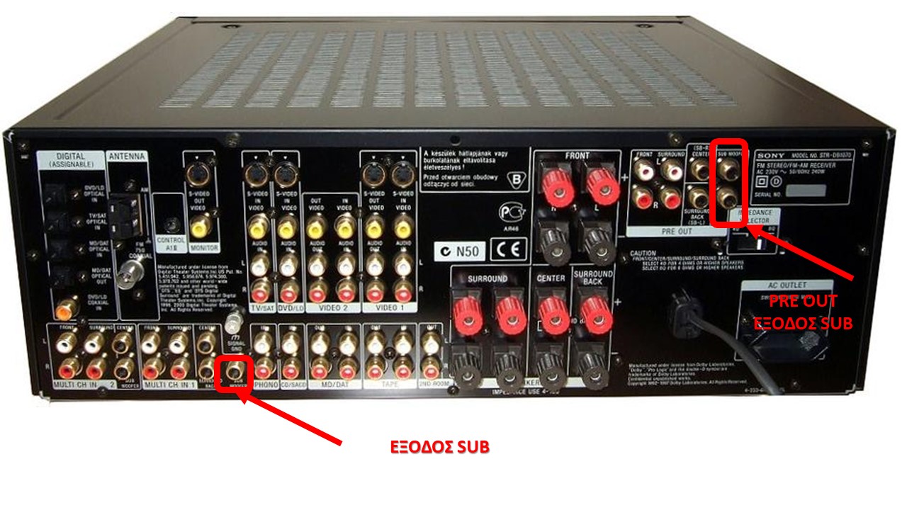

Δοκιμασε να συνδεσεις τα pre out left - right του πολυκαναλου στο σαμπ . Παιζει?
Εαν υπαρχει επιλογη sub + lfe δοκιμασε να δεις αν παιζει .

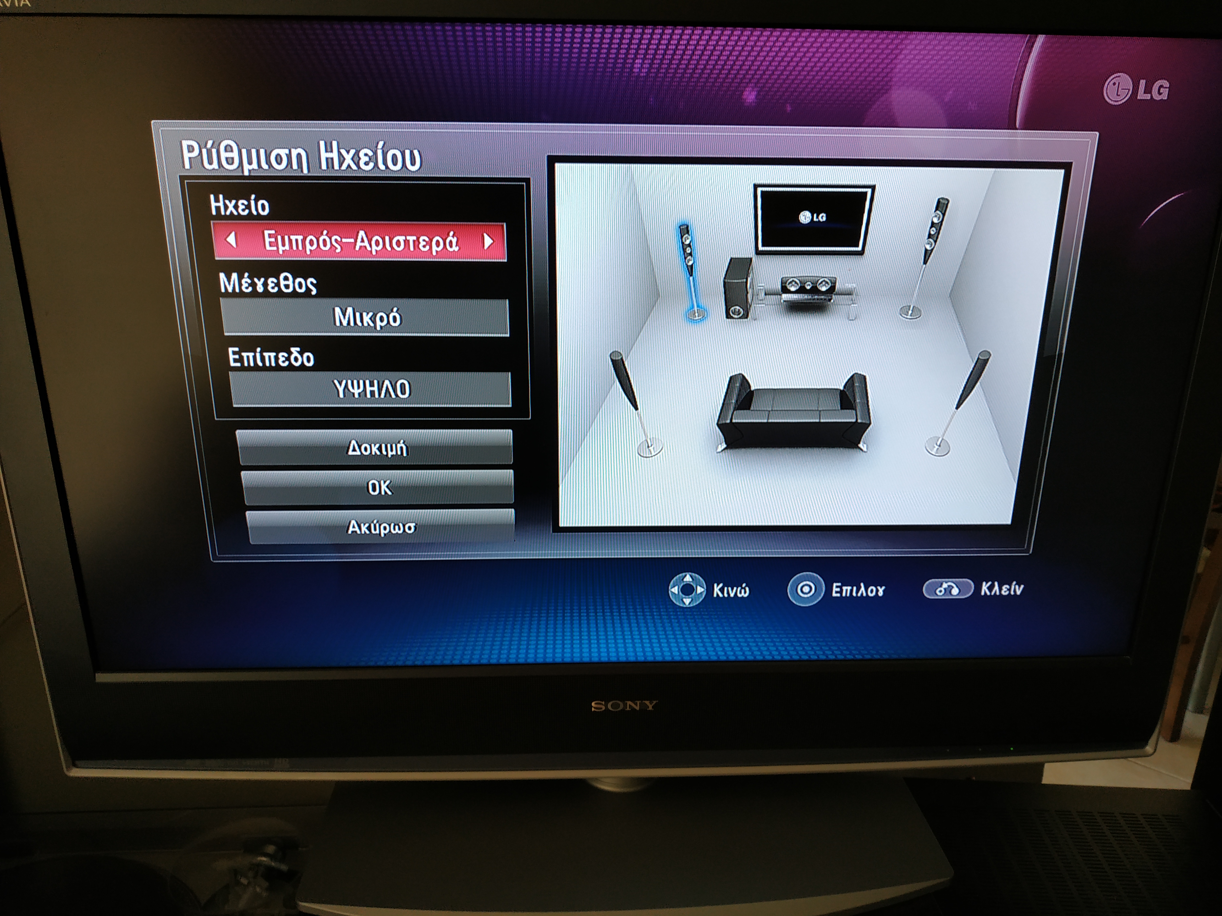

Ρύθμισε και τα front σαν small. Πρέπει να υπάρχει επιλογή Subwoofer Yes-No.

Καλημερα , τωρα ξερουμε οτι το σαμπ δεν εχει προβλημα .Κανονικα ομως πρεπει να ειναι συνδεμενο στηνεξοδο σαμπ ωστε να μοιραζει τις χαμηλες συχνοτητες στο σαμπ και τις υπολοιπες στα left right .
Κοιτα αυτο που εγραψε το στρουμφακι μας επισης . Σιγουρεψου ουι ειναι στην σωστη εξοδο .
Επισης μηπως χρησιμοποιειται η εξοδος για δευτερο δωματιο στις ρυθμισεις του πολυκαναλου.
Κλεισε τον ενισχυητη και ανοιξε τον παλι για δευτερη δοκιμη .

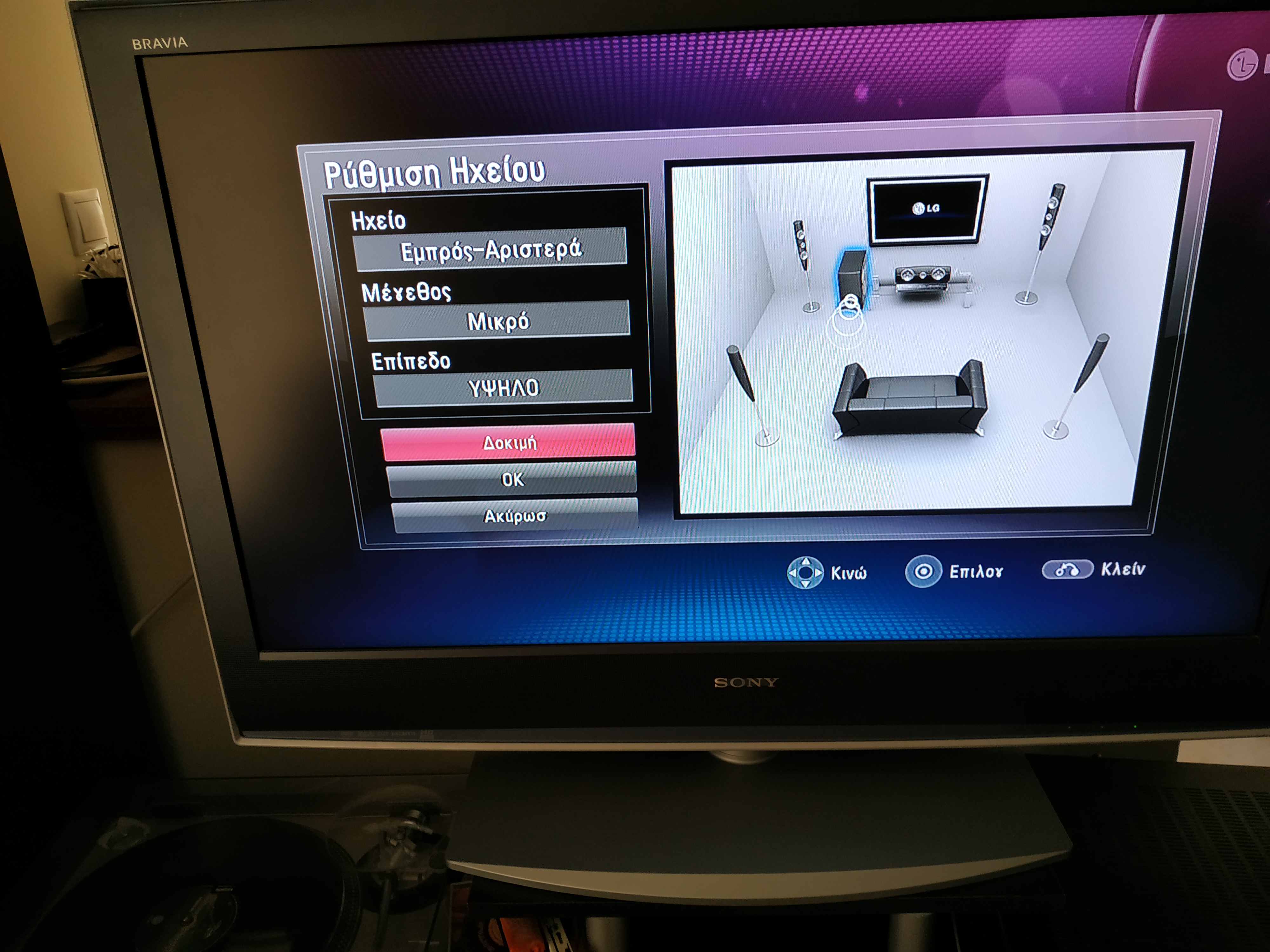

Ναι έκανα όλα τα front τα surround το centre small και το SW yes kai large. Το σύνδεσα σε όλες τις εξόδους και πάλι παίζει μόνο στο pre out front. Τα ηχεία τα έκανα small και από τον ενισχυτή και από το LG BLUE RAY και πάλι τίποτα

Πώς συνδέεις τον ενισχυτή με το player; Οπτική, coaxial ή αναλογικά;

Ο ενισχυτής είναι παλιό μοντέλο . Τον συνδέω αναλογικά με RCA από τις εξόδους FR, FL, C, SR, SL SW του LG BLUE RAY 370 με τις αντίστοιχες αναλογικές του sony.
