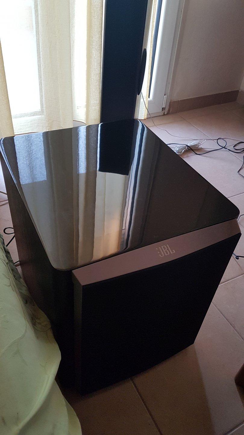

Το πήρα και είχες δίκιο απόλυτο ..Δεν είχε καμία σχέση με το παλιό subwoofer.
72
52
Το jbl το 260 p...
Καταλαβαίνετε ότι σειρά έχουν τα μπροστινα και το κεντρικό ηχείο...σιγά σιγά ...Επίσης είδα μια ταινία χθες και νομίζω ότι με το καινούργιο subwoofer έπαιζαν και τα υπόλοιπα καλύτερα...Ήταν ιδέα μου ή το subwoofer "απελευθερώνει" και τη δουλειά των υπολοίπων;
Timaras
2.985
2.153
Όταν ορίζεις τα ηχεία "small",οι χαμηλότερες του σημείου cross συχνότητες στέλνονται στο υπογούφερ.Όταν το υπογούφερ δεν μπορεί,απλά δεν τις ακούς.
Τώρα το jbl μπορεί να τις αναπαράξει πολύ καλύτερα και δυνατότερα από το pioneer!
