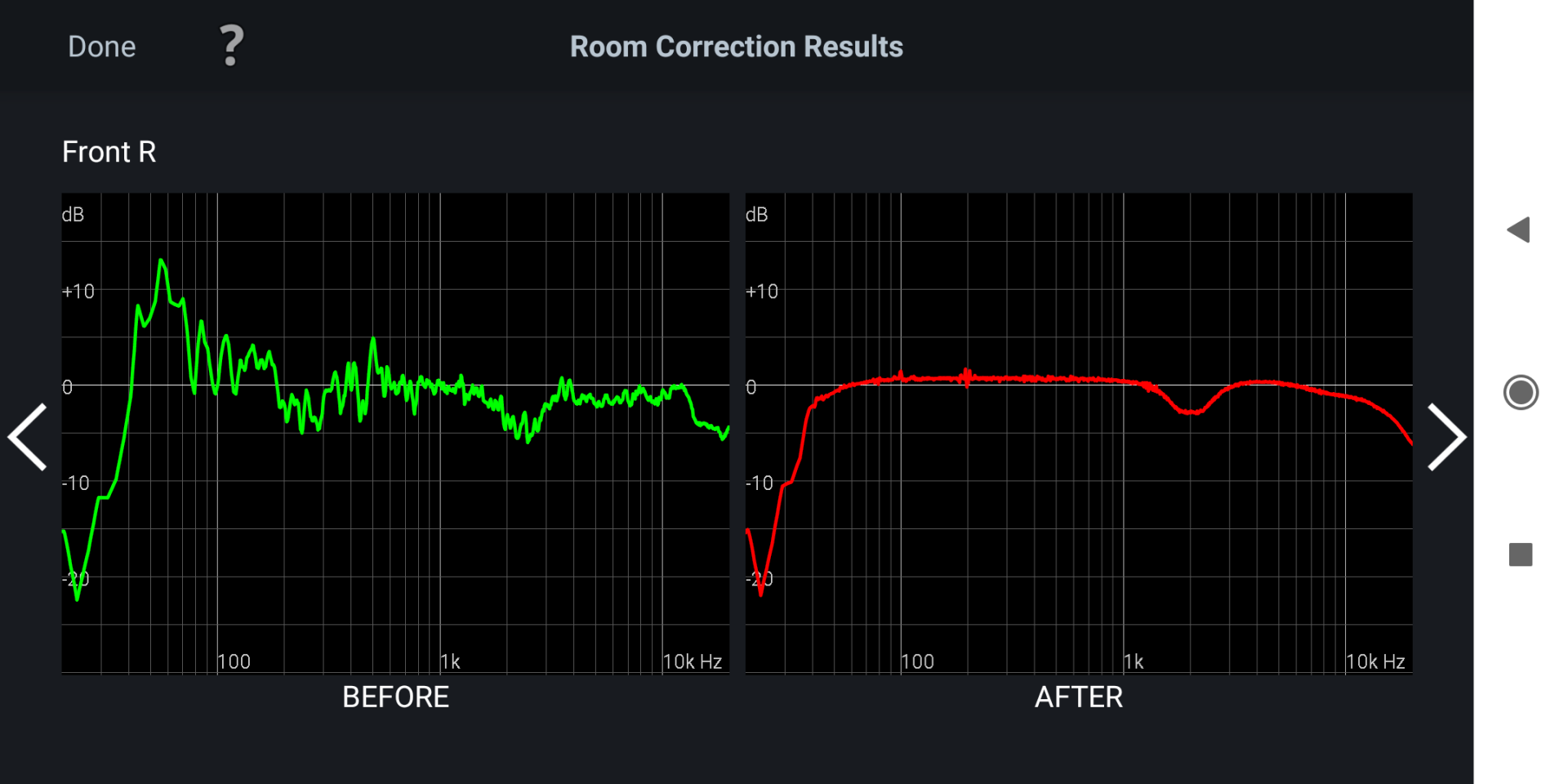

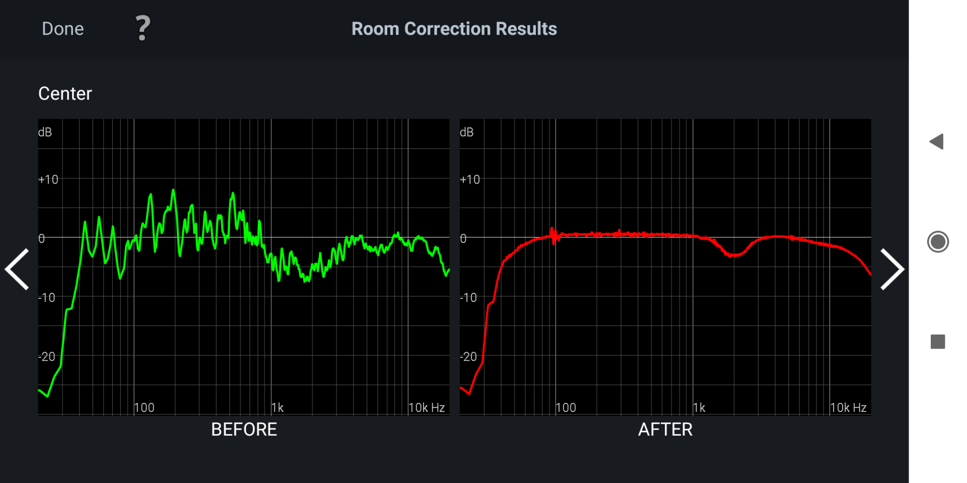

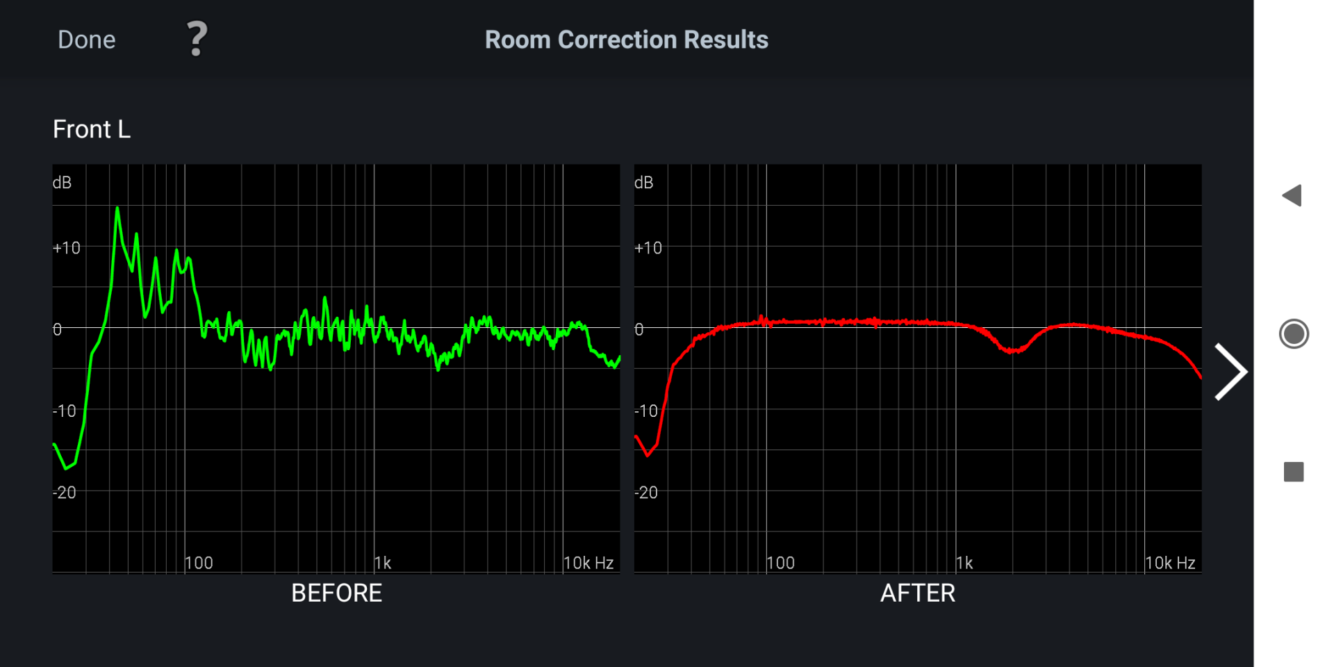

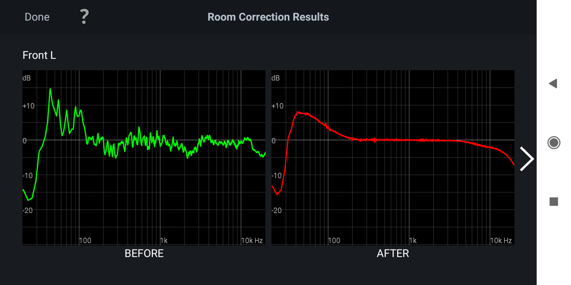

Αυτές είναι οι μετρήσεις που έκανε !
30.224
30.012
Τι σκατά μέτρησε ΄'ολα τα ηχεία με την ίδια τρύπα μεταξύ 1,5khz και 2,5khz? Αυτό είναι λίγο περίεργο.
Δεν λέω , ηχεία του ίδιου κατασκευαστή είναι ! αλλά όλα το ίδιο? σε όλες τις θέσεις το ίδιο ? Περίεργο.
Για ξανατρέξε το audyssey.Καλού Κακού κάνε και ένα reset στο μηχάνημα , πριν το ξανατρέξεις.
22.273
15.548
τι ωραια τα φτιαχνει το audyssey ρε παιδι μου !!!!!
γιαυτο σαρεσει το front Bypass.....δεν κανει δορθωση στα LR που εχεις χαμηλο..;)
Selects the reference setting, but bypasses MultEQ® XT32 on the front left and right speakers.
μπορεις βεβαια να τα αφησεις οπως τα φερνει το audyssey ....

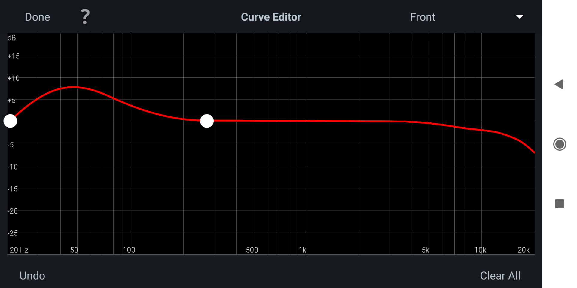

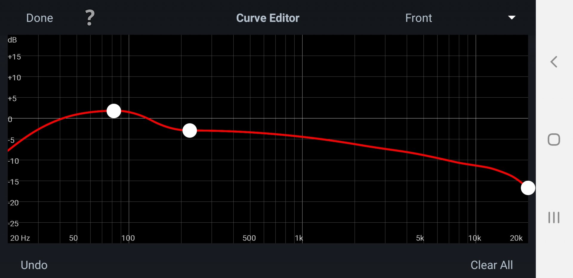

.....και πηγαινε στο app και δωσε στα LR καποια db απο 40-100hz ...μπορεις να δωσεις και μια κλιση στην καμπυλη σου γενικα (οσο θεςς) θα δουλευει και το dunamic eq το οποιο βοηθαει πολυ οταν παιζεις χαμηλες εντασεις...
...εννοειτε οτι χρειαζεσαι sub ετσι... και μην παιζεις δυνατα πολυ :)
...αν θες απενεργοποιεις και το Mid-range Compensation(προτεινετε) ;)
να κανεις κατι τετοιο π.χ. να δωσεις χαμηλα που λειπει απο την διορθωση και να κανεις καμπυλη στην υπολοιπη καμπυλη,....;)

αρκετα ηχεια παιζουν ετσι ...μια χαρα τα μετρησε.
δεν μέτρησε, το έφτιαξε, αυτό λέγεται...
το εισήγαγαν οι μηχανικοί του BBC, γνωστό και ως BBC dip
https://audyssey.zendesk.com/hc/en-us/articles/212347863-Midrange-Compensation

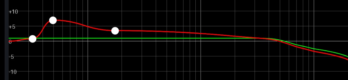

γενικα να πουμε οτι το audyssey κανει διορθωση 10hz - 24khz σε καμπυλη flat με ενα roll off μικρο στις πολυ υψηλες και εχεις επιλογη καμπυλης απο 20hz ως 20khz
π.χ χαμηλα

Έκλεισα το Mid-range compensation και ανέβασα λιγο τα χαμηλά..
Τώρα νομίζω ότι ήρθε στα ίσα του..
Νομίζω ότι το sub θα λύσει όλα αυτά τα θέματα..
Δοκίμασε το ανάποδο. Να κόψεις db στο υπόλοιπο φάσμα αντί να προσθέσεις χαμηλά.
Εγώ έτσι παίζω.
