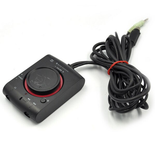

Αν και τώρα που βλέπω το sub σου στα "ιντερνέτια"
μάλλον τα 2 RCA που έχει πάνω δεν είναι είσοδοι αλλά έξοδοι προς τα ηχεία
(αυτό θα μας το επιβεβαιώσεις εσύ)
όποτε μάλλον θα χρειαστείς και ένα τέτοιο:

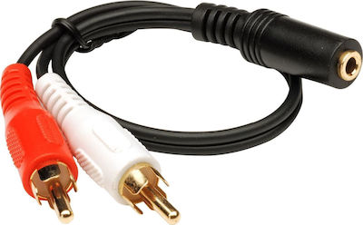

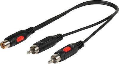

Ανακεφαλαιώνω γιατί σε μπερδέψαμε: (και εφόσον τα 2 rca του sub δεν είναι είσοδοι)
=βγάζεις τις γέφυρες που συνδεουν στην πίσω πλευρά του ενισχυτή το pre out/ main in
= βάζεις αντί για τις γέφυρες 2 από αυτα:
= στα 2 θηλυκά RCA που έχεις τώρα, βάζεις αυτό:
= και στο θηλυκό jack που έχεις καταλήξει, βάζεις το αρσενικό jack από το sub
View attachment 263874 View attachment 263875
