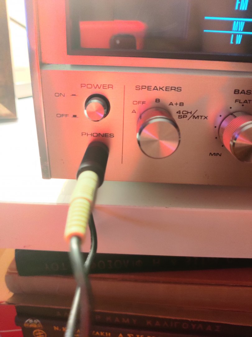

Σε συνέχεια του νήματος να πω ότι προσπάθησα να συνδέσω ένα ενεργό sub 28 watt RMS στον dcx 4000l....έκανα Διαφορα πειράματα Γιάννα παίξει...και τελικά μου έπαιξε μόνο από την είσοδο phones...είναι φυσιολογικό?...παραθέτω και εικόνα.

Έχεις κάποια ιδέα γιατί το sub δούλεψε μόνο από τη θύρα phones..όπως έγραψα πιο επάνω?

Το phones δεν είναι είσοδος άλλά έξοδος , περιορισμένη .
Δςν ξέρεις τι πρέπει να κάνεις οπότε άστο γιατί μπορεί να γίνει ζημιά .
Το σαμπ για να συνδεθεί θέλει δύο τρόπους .

Ναι λοιπόν άκου και δώσε βάση .
Το σαμπ αναλόγως του τι είναι , μπορεί να έχει και high inputs και low inputs
Τα high είναι επίπεδο ενισχυμένου σήματος από ενισχυτή .
Τα Low είναι το κλασσικό Low level rca input .
ΚΑΝΈΝΑ δεν είναι εναλλάξιμο με το άλλο.
Αν έχει high level το σαμπ μάλλον θα έχει και xover , άρα θα κόβει τα μπάσσα από τους δορυφόρους .
Αν δεν έχει σου είναι πρακτικά άχρηστο γιατί δεν μπορείς να κροσσάρεις τους δορυφόρους.
Τώρα όσον αφορά στην έξοδο των ακουστικών από όπου πήρες σήμα είναι εντελώς λάθος .
Παίρνεις λάθος σήμα για να αδηγήσεις λάθος βαθμίδα.
Ψάξε καλύτερα.
