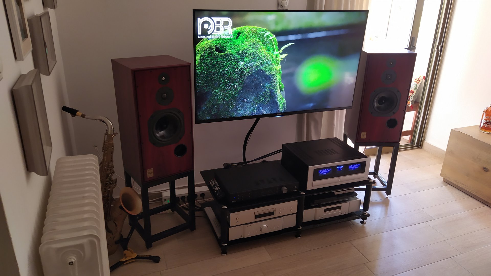

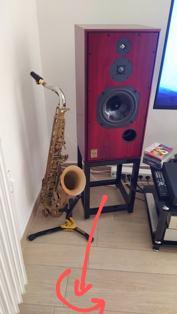

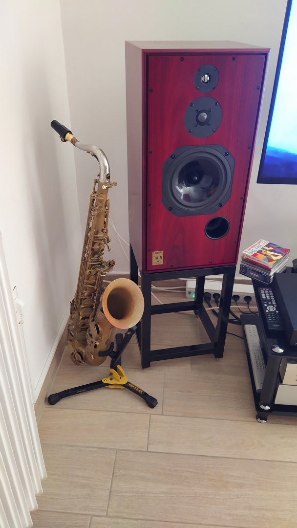

Αυτό που δοκίμασα και τέλιωσα μόλις είναι που μετέφερα πιο δεξιά το έπιπλο και το ηχείο πήγε 33 πόντους μακριά απ τον τοίχο και λίγο πιο μπροστά. Σαν να ανέπνευσε λίγο μου φαίνεται και τα ακούω λιγο πιο ξεκάθαρα πιο συγκεκριμένα θα έλεγα. Ιδωμεν !!!
5.008
4.250
Ομορφα μηχανηματα. Κριμα ομως για τη δυσκολια τοποθετησης.
Στον καναπε καθεσαι τελειως στραβα. Λιγο καλυτερα στην πολυθρονα αλλα και παλι απεχει απο το να πεις οτι εισαι καλα.
Αν και αντικειμενικα η λυση του Κωστα μοιαζει σα μονοδρομος, στον καναπε θα εισαι καπως καλυτερα, αλλα και παλι κατι δεν με κολαει καλα. Ωστοσο ειναι δυσκολο να βρεθει λυση.

Αυτό που δοκίμασα και τέλιωσα μόλις είναι που μετέφερα πιο δεξιά το έπιπλο και το ηχείο πήγε 33 πόντους μακριά απ τον τοίχο και λίγο πιο μπροστά. Σαν να ανέπνευσε λίγο μου φαίνεται και τα ακούω λιγο πιο ξεκάθαρα πιο συγκεκριμένα θα έλεγα. Ιδωμεν !!! View attachment 178962 View attachment 178963
Ωραία ηχεία! :party:
Συμφωνώ...;)
Αντροπη Harbeth με sub ... :p
Μέχρι βεβαίως να παρουσίαζε ο υποφαινόμενος κάτι ανάλογο...:lolsign:
Δεν προβλέπεται όμως να το κάνει...
Μ έχει φάει ένας φίλος ότι χάνω αρκετά πράγματα εδώ και κάμποσο καιρό , συν αυτά που διαβάζω και εδώ μέσα γι αυτό πήρα φωτιά , όσο για το καλοριφέρ
είναι ασφαλές ;)
Ο φίλος που σε ΄΄έφαγε΄΄ καλό θα ήταν να σου εξηγούσε και τρόπους ομαλής ενσωμάτωσης...Χωρίς πολλές διατυπώσεις, θα μπορούσες να δοκιμάσεις πιθανή θέση sub ανάμεσα στα ηχεία στο μέσο της διάστασης και πίσω από το ικρίωμα με τα μηχανήματα.Αν χρειαστεί το τελευταίο να ερχόταν και λίγο πιο μπροστά.Εφόσον θα παρεχόταν ηλεκτρονική δυνατότητα χρονικής ευθυγράμμισης...
Εάν η ευθυγράμμιση θα στηριζόταν αποκλειστικά σε γεωμετρικούς όρους αντί ηλεκτρονικά,τότε στο μέσον του διαστήματος ανάμεσα στα δύο ηχεία,αλλά πιο μπροστά προς τη θέση του ακροατή και ιδανικώς υπό μετρητικές δοκιμές μέσω UMIK-1/REW ώστε να διαπιστωνόταν η θέση με την ομαλότερη απόκριση...
Θα χρειαζόταν επίσης ιδανικώς κροσάρισμα,ώστε τα SHL-5 να μη δέχονταν full range σήμα που θα καταπονούσε αδίκως την κατασκευή τους,αυξάνοντας κιόλας πιθανές παραμορφώσεις...Θα έπρεπε τέλος να εξεταστεί η προοπτική να φραζόταν με κατάλληλης πυκνότητας αφρώδες υλικό η διάταξη bass reflex σ'εκείνα.

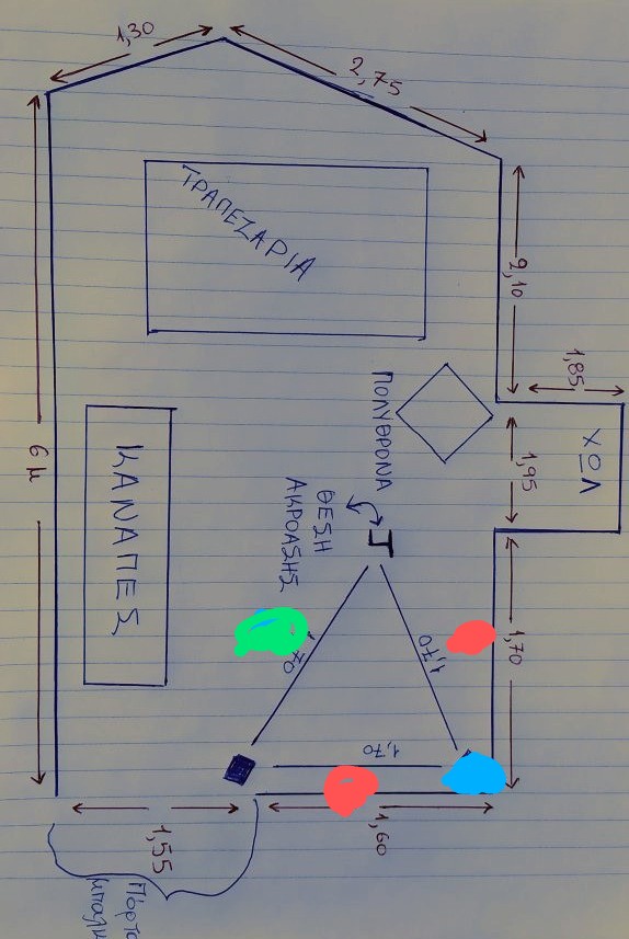

Όπως τα έφερες τώρα τα ηχεία, κάνε μια κίνηση ακόμα:
Φέρε πιο μπροστά το αριστερό ηχείο, 70-80cm. Να φύγει από τη γωνία.
Και να το νέο τρίγωνο ακρόασης. Στρίψε σωστά τα ηχεία και κάτσε ν'ακουσεις.
Σταύρος Λαγκαδιανός
Το αγοράκι με τα σπίρτα
9.939
33.660
Αυτή η πολύ ενδιαφέρουσα πρόταση
Στις κόκκινες θέσεις, βάζεις τους δορυφόρους. Και πιο "ανοιχτά", όσο μεγάλο τρίγωνο ακρόασης μπορεί να κάνει ο δορυφόρος.
Στη μπλε το σαμπ, στην πράσινη τη θέση ακρόασης.
Οι άλλες θέσεις που χρησιμοποιούνται τώρα, είναι λάθος.
Λόγω περιορισμών χώρου, πιθανή λύση είναι 5-6 τέτοια σαμπ, το ένα πάνω στο άλλο εκεί στη γωνία, να κάνουν αρεϊ, σε ντεϊζι τσέιν.
... δεν παίζει??
