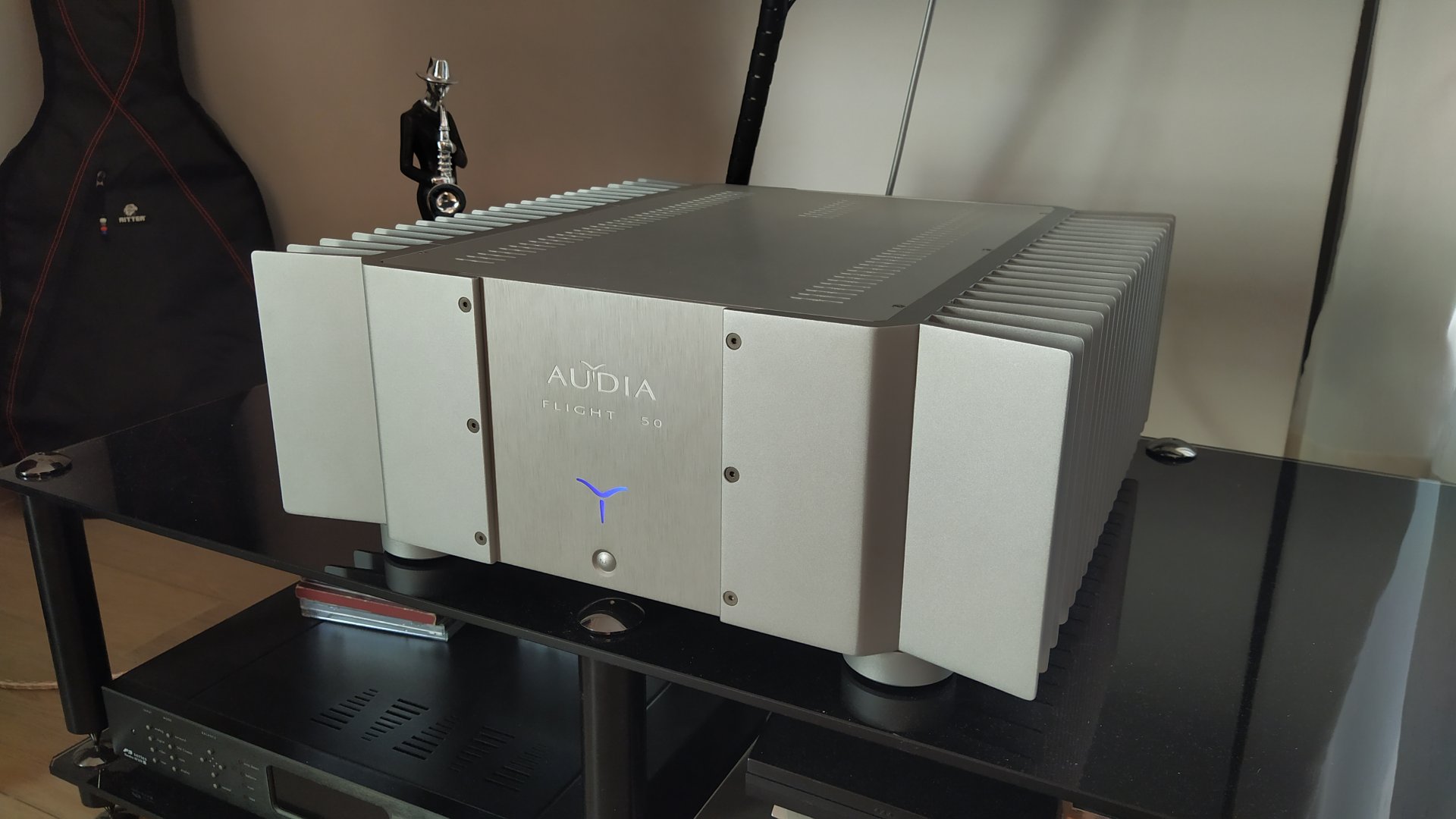

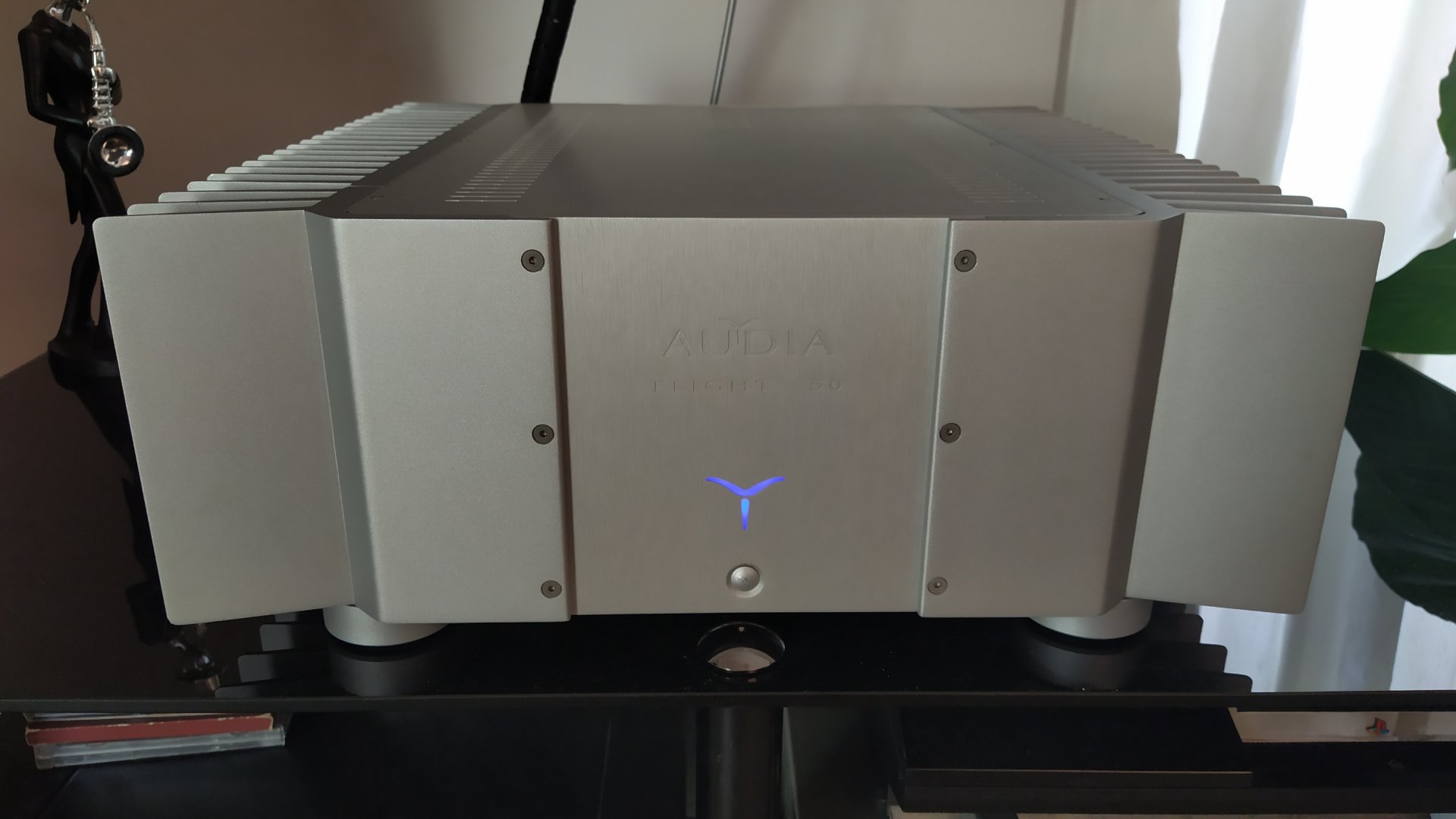

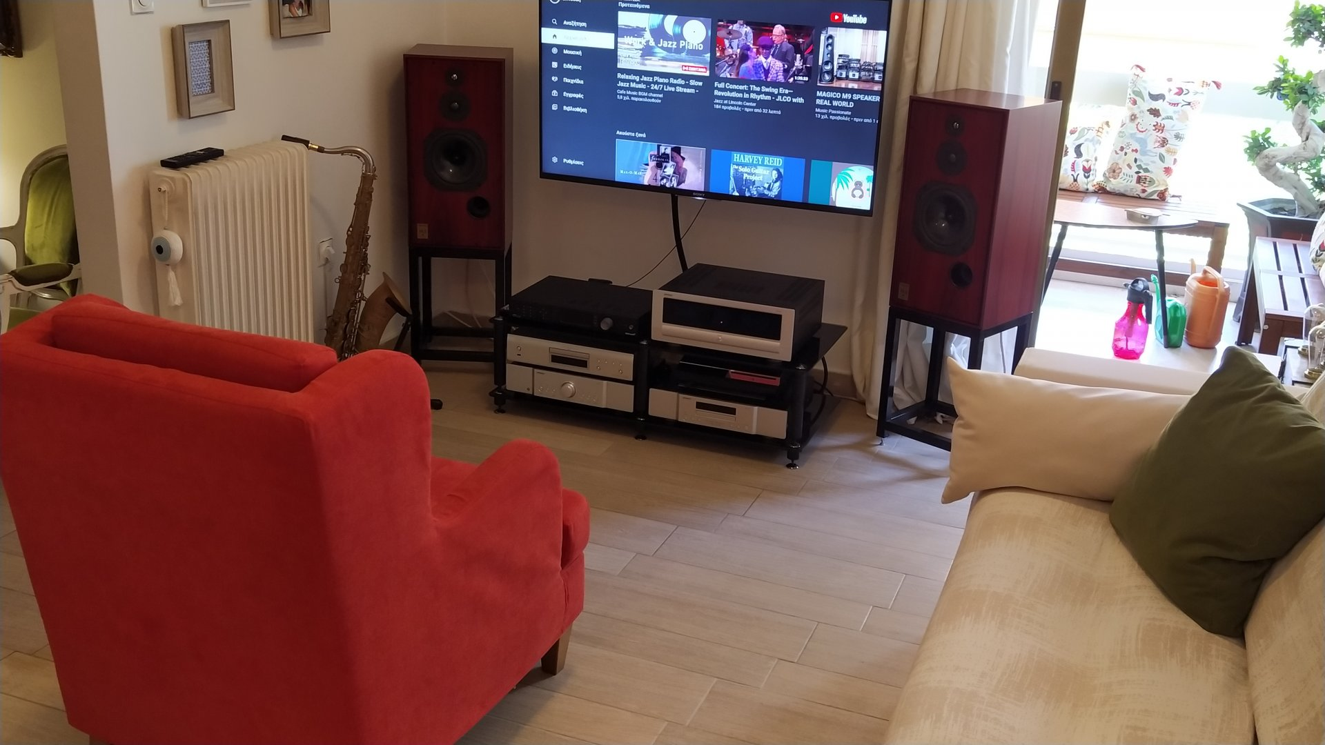

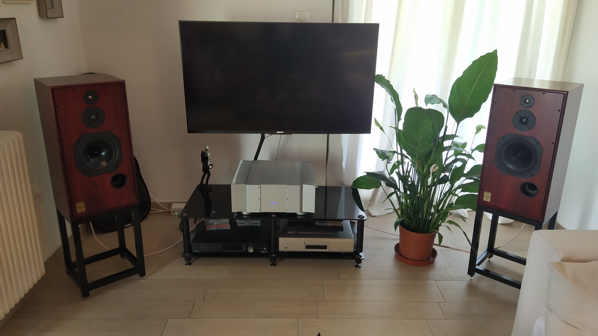

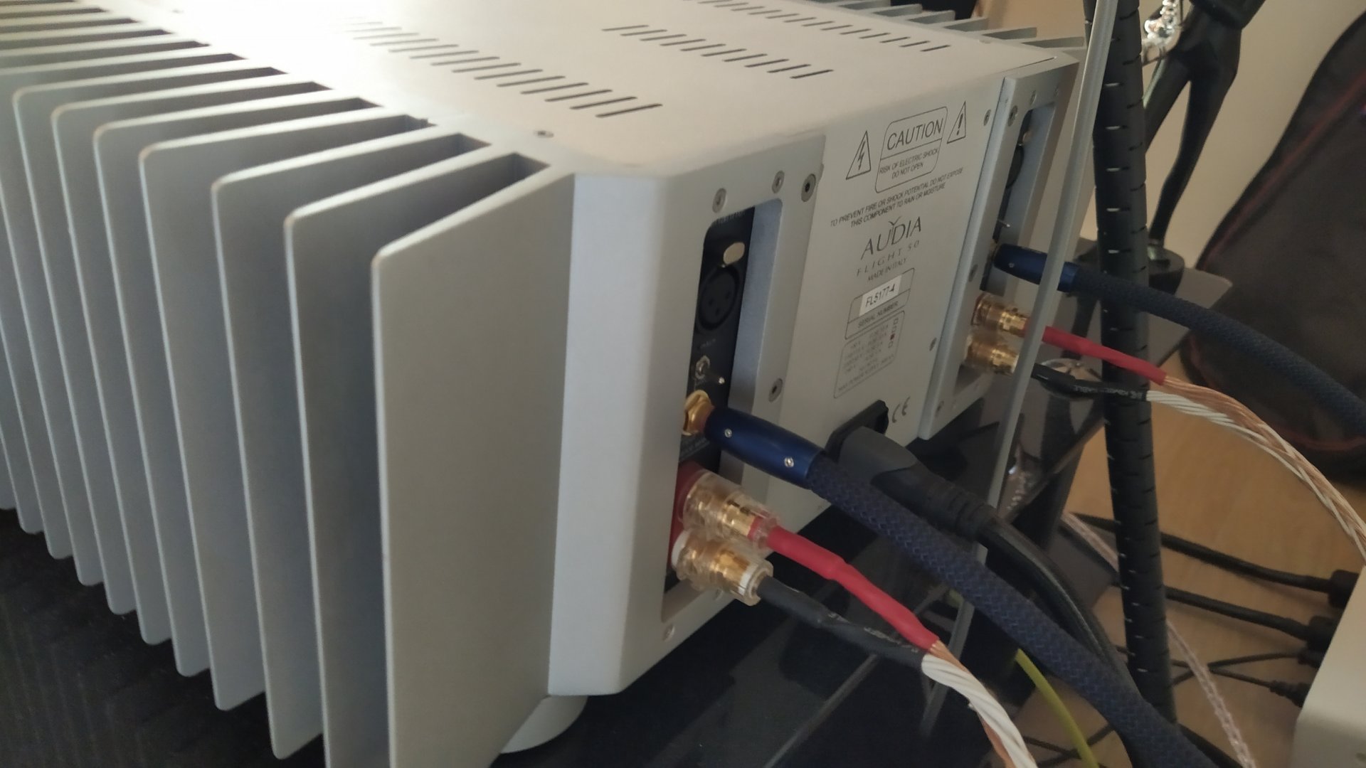

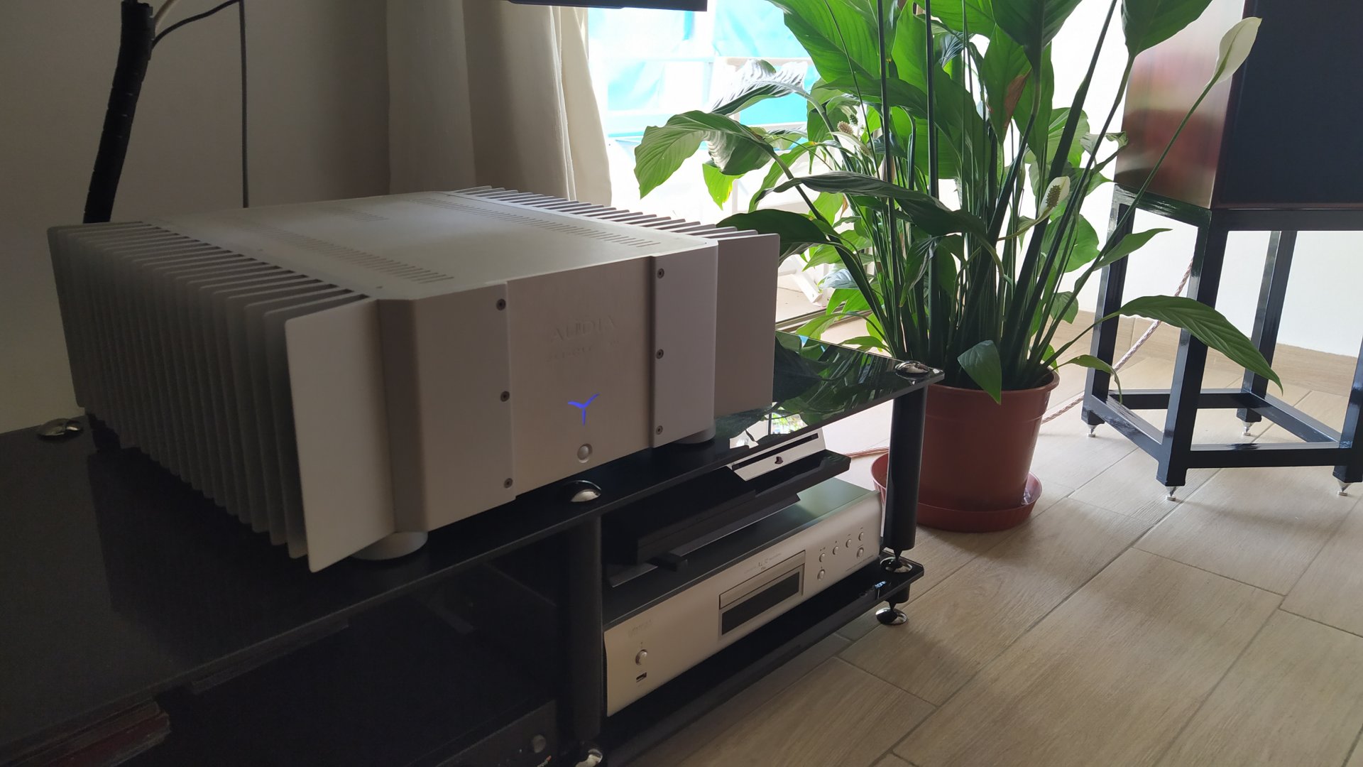

Καλησπέρα σε όλους,
επανέρχομαι μετά από κάμποσο καιρό αφού έκανα αρκετές δοκιμές , κάποιες αλλαγές και πήρα κάποιες αποφάσεις. α)Υπογούφερ δεν θα μπει στο σύστημα.
β) Αλλαγή κουρτίνας με μία πιο συμπαγής και πιο μακριά ώστε να δημιουργεί περισσότερες πτυχές όταν την κλείνω για να κόβω τις ανακλάσεις.
γ)Μετά το καλοκαιράκι πια ( αφού έγινε το έξοδο για την αγορά του τελικού τώρα ) να μετρηθεί ο χώρος για να δουμε αν και τι μπορούμε να κάνουμε .
δ)Υπάρχει η σκέψη για αλλαγή προενισχυτή από τρανζίστορ σε προενισχυτή λυχνίας.
Δεκτές προτάσεις και συμβουλές χωρίς φόβο και πάθος γιατί τα παραπάνω που σας γράφω είναι προιόν διαβάσματος και σκαλίσματος στο νετ.
Τώρα όσον αφορά τις αλλαγές, η μεγάλη αλλαγή έγινε στον τελικό ενισχυτή. Την θέση του advance πήρε το θηριάκι της audia flight , fl 50 mk4 ( 50 μαγικά watt σε καθαρή τάξη Α ). Kατόπιν τα ηχεία ήρθαν 70 cm πιο μπροστά και άνοιξαν μεταξύ τους 30 cm επιπλέον( 2 μέτρα πλέον ).
Οι διαφορές που ακούω( εγώ τουλάχιστον ) ειναι οι εξής : ο ήχος είναι παντακάθαρος και γλυκός(δεν υπάχει η λέξη σκληράδα σε αυτό το μηχάνημα),οι φωνές δεν μπερδεύονται με τα όργανα και η τοποθέτηση τους (των οργάνων) είναι ακριβέστερη , θα έλεγα τρομακτικά διακριτή με αυτό που άκουγα με τον advance...Και έχω την αίσθηση ότι τα ηχεία είναι πιο χαρούμενα με την άφιξη του καινούργιου ενισχυτή !!!!!!!
Η εντύπωση όλων μας που έχουμε ακούσει είναι ότι παίζει ικανοποιητικά για αφρόντιστος ηχητικά χώρος .
Μouchas gracias !!!

Αναγνωρίζω στον νηματοθέτη ότι έχει καλό γούστο στην επιλογή ενισχυτών...Πλην όμως σπουδαιότερη συμβολή στις ακροαματικές βελτιώσεις που περιγράφει θα έχει η αναθεώρηση της χωροταξίας όπως φαίνεται στις εικόνες πριν και μετά,παρά η ΄΄μαγεία΄΄ συγκεκριμένων τοπολογιών.
Τα δε 50 Watt να οδηγούν main ευαισθησίας 86- dB στο ένα μέτρο χωρίς υψιπερατό κροσάρισμα για τις δύο πρώτες οκτάβες έχουν συγκεκριμένα όρια ως προς τη μέγιστη επιτρεπτή συνεχόμενη στάθμη και στιγμιαίες κορυφώσεις από το πρόγραμμα που θ'αποδίδονταν χωρίς φαινόμενα αποκοπής...Κάτι τέτοιο δεν ανατρέπεται με ΄΄μαγείες΄΄.
